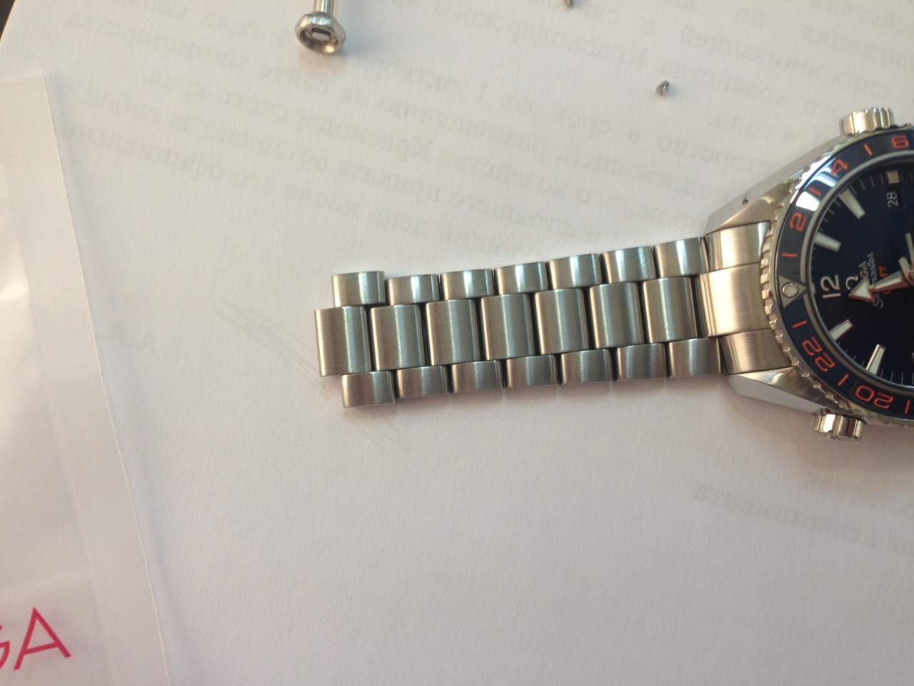

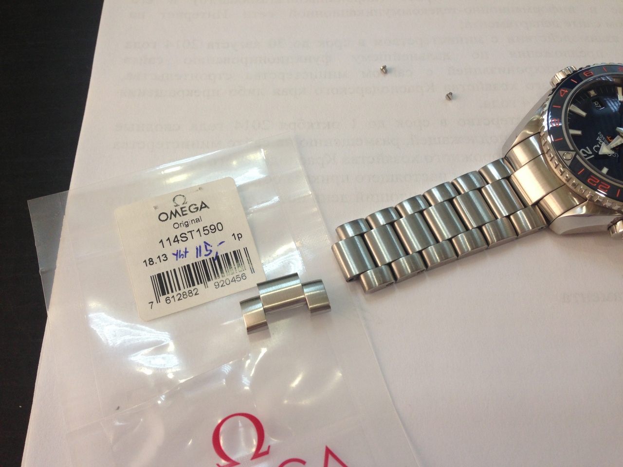

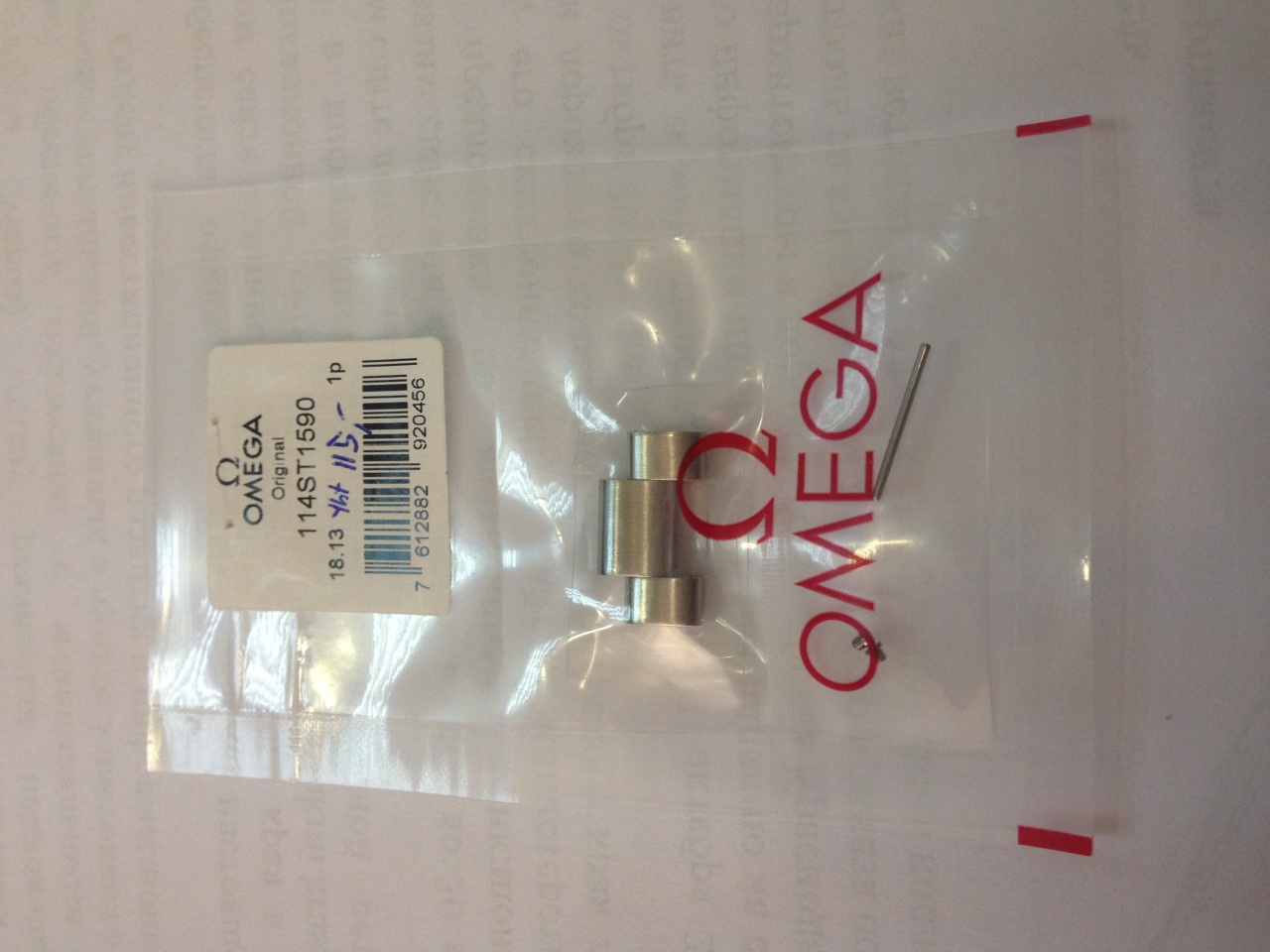

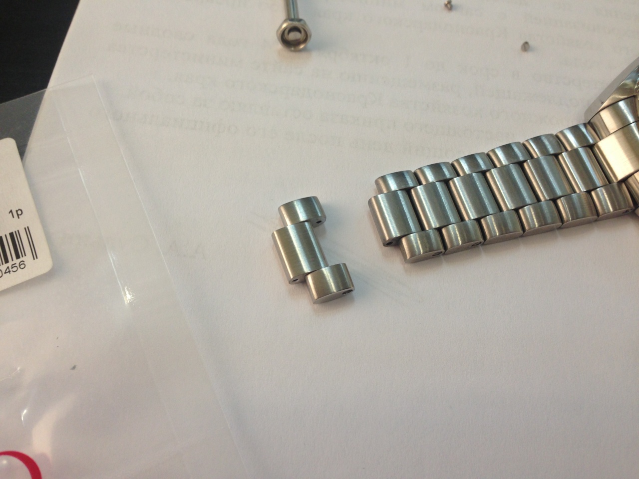

Сегодня случился казус
Купил звено для браслета, а оно не подходит. На обычных Омегах ПО браслет пошире будет, так получается...
Будьте внимательны!

На часах браслет одинаковой ширины со стороны застежки и вместе крепления к часам?

Я понял, что Вы имеете в виду.
Я тоже сначала подумал, что если снять последнее звено, которое ближе к корпусу, то оно будет шире/крупнее. Ни фига Все съемные звенья одинаковые по размеру.

Кмк, у тебя звено от бигсайза

Угу, похоже на то.

Сообщение от Спецправо Посмотреть сообщение
Будьте внимательны!
Вы купили звено для браслета 020ST1590-867, для РО 45.5мм (с керамикой, браслет 22х20мм). Для PO GP нужны звенья для браслета 020ST1679-603 -- ref. 114ST1589.
