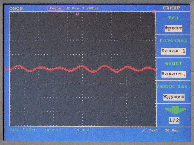

мда.. прикинул сегодня витки и емкости, намотал катушку на феррите. набрал емкость, примерно попадающую в диапазон индуктивностей антенны, после чего подогнал индуктивность на 77.5kHz и зафиксировал катушку. и получается imho фигня. осцил у меня конечно для других целей, но что-то увидеть уже можно. если с ранее состряпанной приблуды ничего не было видно вообще, то с феррита вижу модулированный сигнал. но вот, блин, судя по периоду это что-то в районе 60kHz. dcf77 не вижу. ночью попробую конечно часы, но видимо опять ничего не получится, если конечно оно вдруг UK ловить не начнет. переподбирать на 60kHz сразу не хочу. может это вообще помеха.
