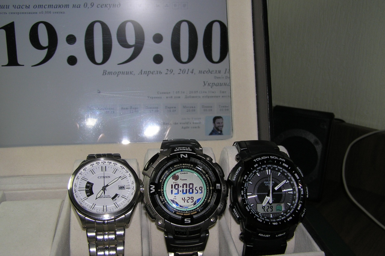

Стало интересно проверить точность своих электронных часов.
По истечении недели эксперимента одни -1с., вторые +1с., третьи в "0"- (синхра не отключается).
Эксперимент продолжается.
