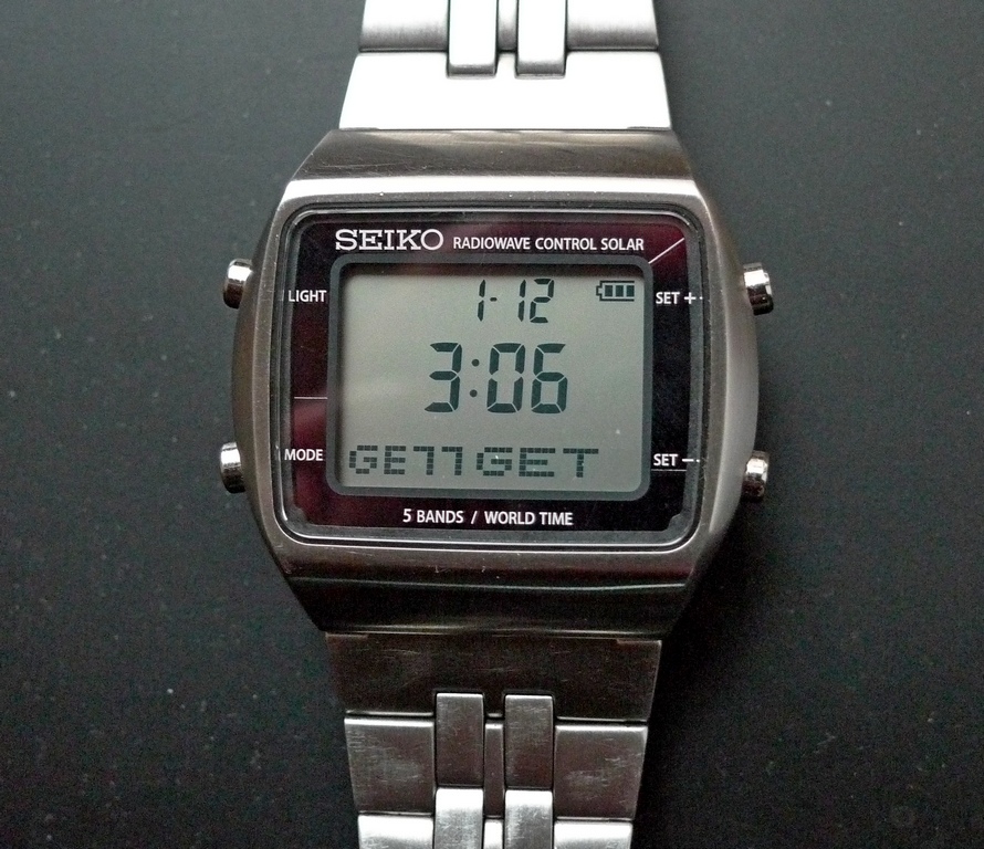

Вот как выглядит рапорт о синхронизации на моих Seiko Spirit SBPG001
12 января в 3:06 по местному времени принят и обработан сигнал от передатчика GE77 из Германии.

Интересные часики - простые и информативно лаконичные.
