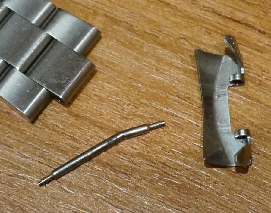

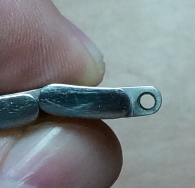

AlekseyF AlekseyF вне форума
Регистрация: 19.09.2011
Адрес: Украина, Харьков
Сообщений: 150
Сказал(а) спасибо: 85
Поблагодарили 267 раз(а) в 62 сообщениях
Вот и меня настигла общая болезнь... Через 3 месяца после покупки вылезли первые признаки, через 10 месяцев носки дыра между браслетом и часами стала пугающе большой и я сделал вскрытие. Снимки прилагаются.
Ещё раз перечитаю тему и буду думать над решением. Часы пока что переехали с запястья в ящик -- на этих шпильках часы носить больше нельзя, нато-ремешок не хочется, а другой браслет пока не искал.
Вот такая вот история.

Совершенно не понял в чём проблема заменит шпильки и сделать браслет на одну дырку посвободнее.

Butchara, у меня и так браслет не был затянут до предела и часы гуляли на запястье. Склоняюсь к версии, что я слышал ранее на этом форуме, о недостаточной прочности шпилек даже для собственного веса часов.

AlekseyF, а о том, что можно поставить "усиленные" шпильки на этом Форуме не слышали?
Да и все разговоры про шпильки, не выдерживающие вес часов, а это менее 150 грамм, сказки для бедных.

Сообщение от AlekseyF Посмотреть сообщение
а сразу шпильки нельзя было заменить????или они стоят по 1000 руб за штуку???
я уже раза 3 писал истроию о том ,как я решил эту проблему.
надфилем.толщиной 1,5 мм растачиваем крайнее отверствие и ставим шпильку 1,8 мм.проблема решена.если не хотите проделывать данную операцию,значит покупаем себе пакет шпилек и иногда гнутые заменяем.
