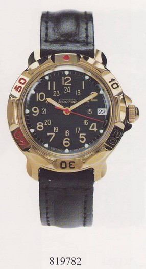

Захотелось мне "поучаствовать в лотерее" по приобретению часиков Восток. Искать по торговым точкам показалось скучным и решил я заказать их прямо с ЧЧЗ. Благо на сайте завода организована бойкая торговля продукцией. Стоимость любой модели классических часов "Командирские"/"Восток" с военной символикой либо без таковой составляет 1110 рублей.
Выбрал модель и отправил заявку. Через день пришло письмо по эл.почте, с информацией что данная модель ныне выпускается немного в другом корпусе и предложено на выбор два варианта.
Выбор сделал и одновременно просил направить мне сие чудо наложеным платежом. В ответ сообщили, что почтовые расходы составят 300 руб.
Теперь жду. Очень интересно какого они будут качества. Что же ЧЧЗ продает сегодня клиентам под добрыой старой маркой?
Вот что заказал:

Я таким-же образом купил Командирские с автоподзаводом и ребёнку Юношеские с саблями и пальмой. Оба два часы нормально работают, в обоих купались. Считаю более чем достаточно, за эти копейки. Почта, только вот офигела. Дорого
Да, почтовые расходы - дорого. Причем такое стало недавно, раньше было дешевле. Надеюсь все же будет меньше 300 руб, это они назвали возможный максимум. Около 200 р. - отправка ценной бандероли и около 100 руб обратная пересылка денег.
Если Вам часики прислали нормального качества, то может и мне повезет.
Есть надежда, что при реализации продукции через собственный, заводской интернет магазин, менеджеры ЧЧЗ следят, чтобы потребителям не отправлялся откровенный брак.
