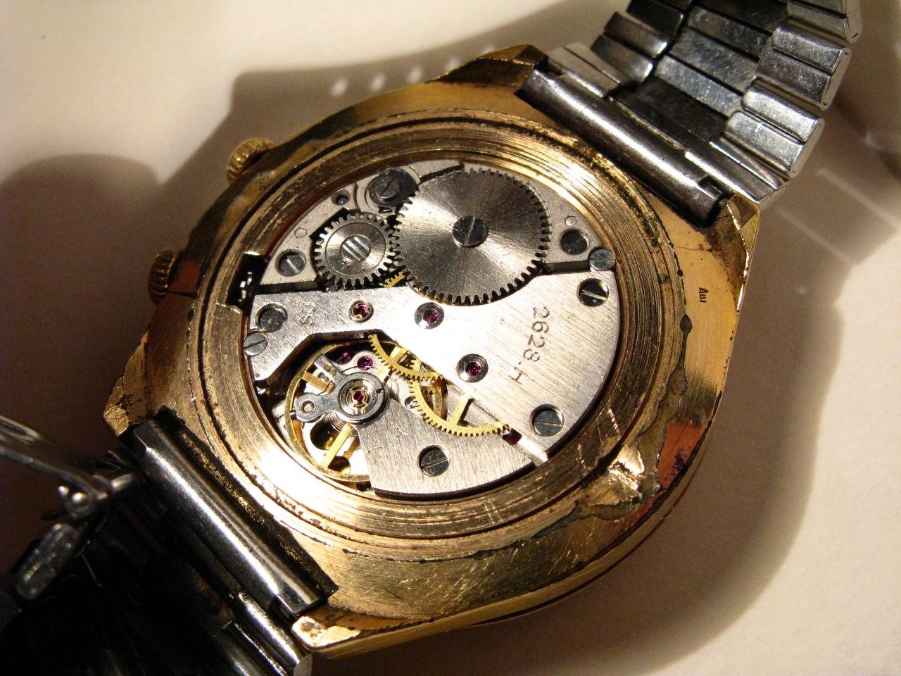

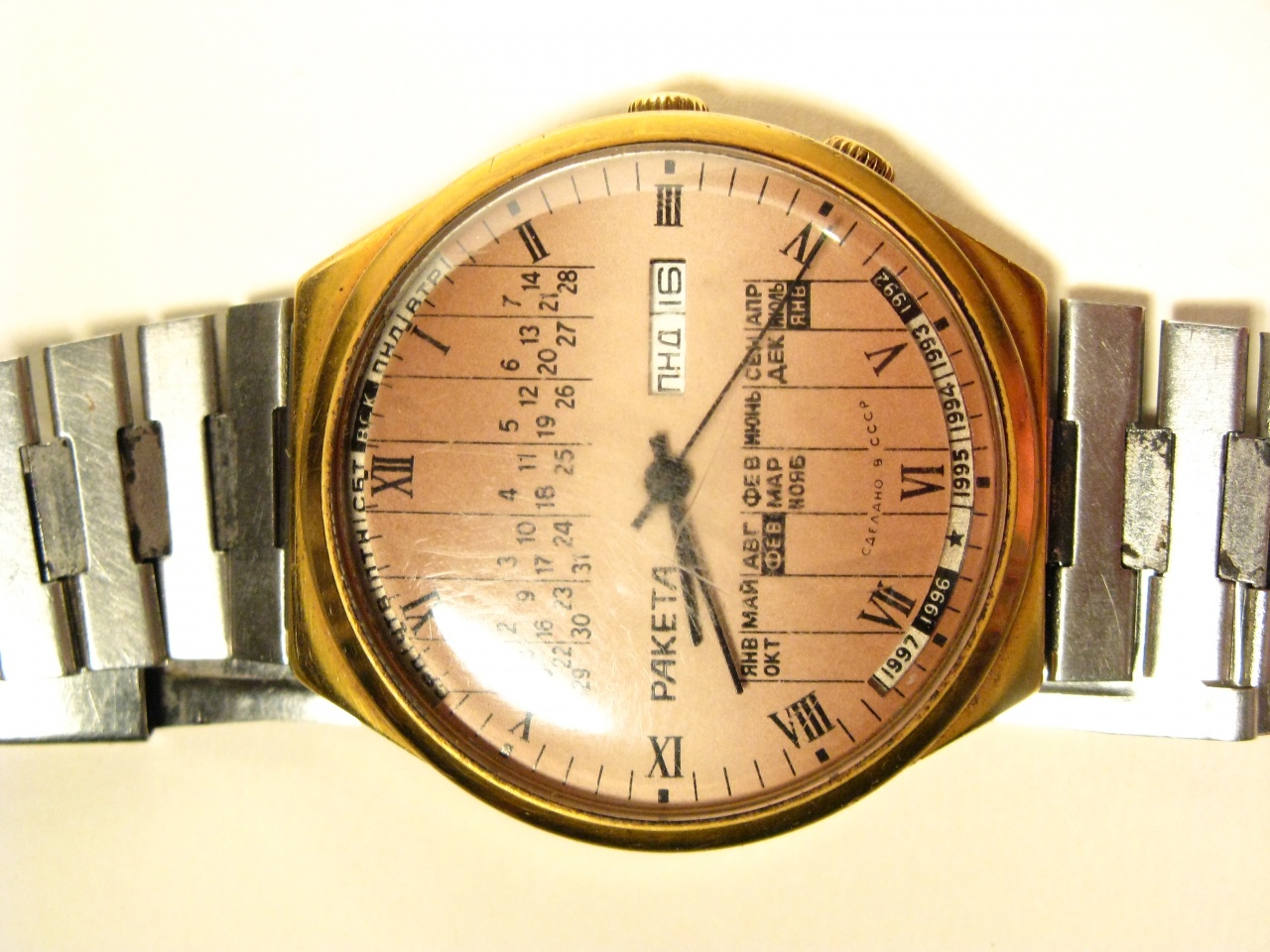

Доброго времени суток, господа!
Выставляю на обозрение популярную модель, в форуме встречал несколько таких, но вот что хотелось уточнить:
-Если это действительно позолота, какого она качества?
-Часы лежали лет 10 точно Не удержался-завел, работают хорошо (сек в сутки не измерял пока). Стоит ли их нести на ТО?
-Что значат буквы "SU" и "Н"?
-Никогда не носил такой браслет, никак не разберусь как его надеть!? Такое впечатление, что одна из частей не правильно стоит, переставлял-все не то. Подскажите))
-Думаю переставить их на коричневый ремень (да потолще), у кого-нибудь есть кофейный цифер на ремне?
ПС:у меня часы до 2000года и честно говоря идея такого механизма мне кажется не очень сходится с самой философией часов в целом (а может только моей), ведь они как символ вечного движения, жизни, а тут раз тебе-какие то рамки в каких-то 20лет... имхо конечно.

SU-Soviet Union-Советский союз
2628 Н- Часовой механизм, калибр 26 мм; высота 4,75 мм; 19 рубиновых камней; центральная секудная стрелка; противоударное устройство оси баланса
Продолжительность хода от одной заводки пружины не менее 40 ч. Средний суточный ход +10...-50 с.
AU-позолота 5мкр

Часы из последних с позолотой. Позолота тонкая - 1 микрон, поэтому уже много где протерлась. Стандартно на внутренний рынок шла позолота 20 микрон, на экспорт - 10 микрон. В последние годы СССР сначала слой уменьшили до 5 мкр, а затем и до 1.

Точно 1мкр, пригляделся и увел эту черточку после AU. Не знал что ракета делала напыление всего в 1мкр.

Технологически, насколько мне известно, это не напыление.

Это гальваника, электролитические осаждение из раствора цианида золота (дицианоаурата).

Здорово! На счет позолоты все стало ясно, большое спасибо за подробную информацию, друзья!
А есть ли смысл нести их в мастерскую на диагностику просто для профилактики в счет возраста, или это нужно, когда есть уже какие-то претензии к ним?

Конечно отнесите на чистку, смазку и регулировку в мастерскую.
Браслет лучше как мне кажется заменить на Кожаный ремешок.
