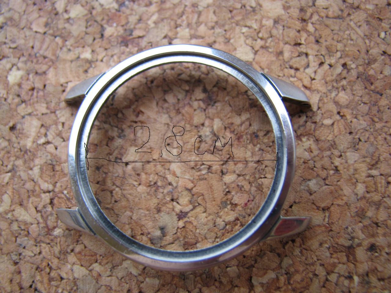

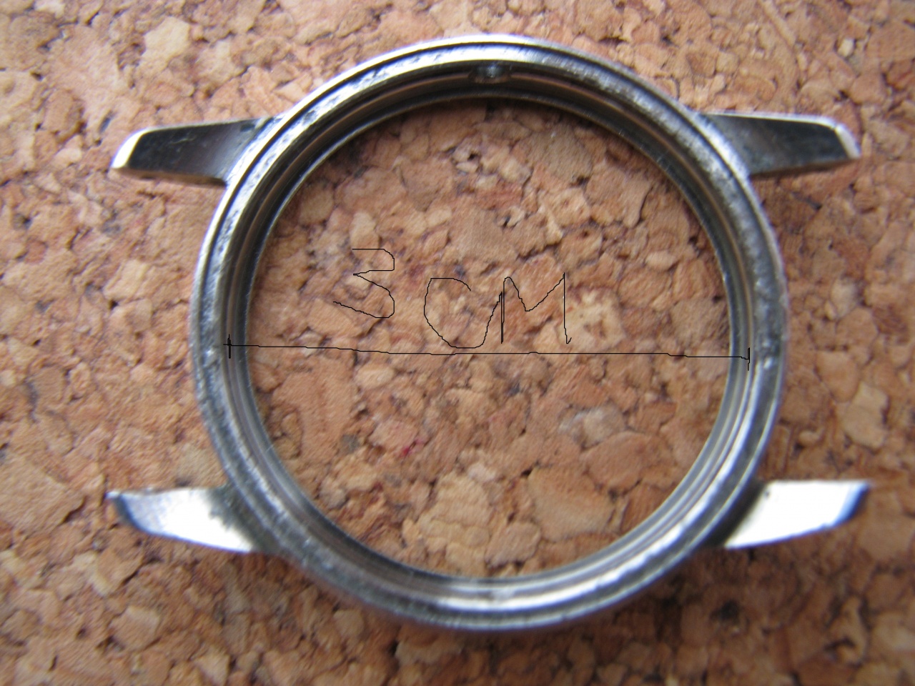

Имею корпус часов
Здравствуйте, ув. форумчане!
У меня есть корпус(нержавейка) от швейцарских часов. Вопрос: можно ли под него подобрать механизм от советских часов? Или это глупая затея!? Размеры корпуса указал на фото.

Да там маса параметров должна совпадать
1. Калибр
2. Диаметр циферблата
3. Расположение отверстия для переводного вала
4. Длина заводного вала
5. Высота механизма и способ его крепления.
Подобрать что-то в точности совпадающее по всем параметрам практически нереально. Поэтому приходится точить вкладыш под механизм и делать оригинальный переводной вал под конкретный корпус.
ИМХО игра свеч не стоит. А так 28 мм только Восток-Волна 2809 в лоб по диаметру подойдет.

Сообщение от dmvt1 Посмотреть сообщение
Там 30 мм, а это только под Стрелу (если без вкладыша).

Сообщение от Андрей Крукович Посмотреть сообщение
Тогда не хватает отверстий под кнопки управления хронографом.

Подошел 2234 с кольцом от командирских. Вот только закрепить к корпусу не за что.

Старые Омеговские калибры 30 мм - типа 265, 286.
