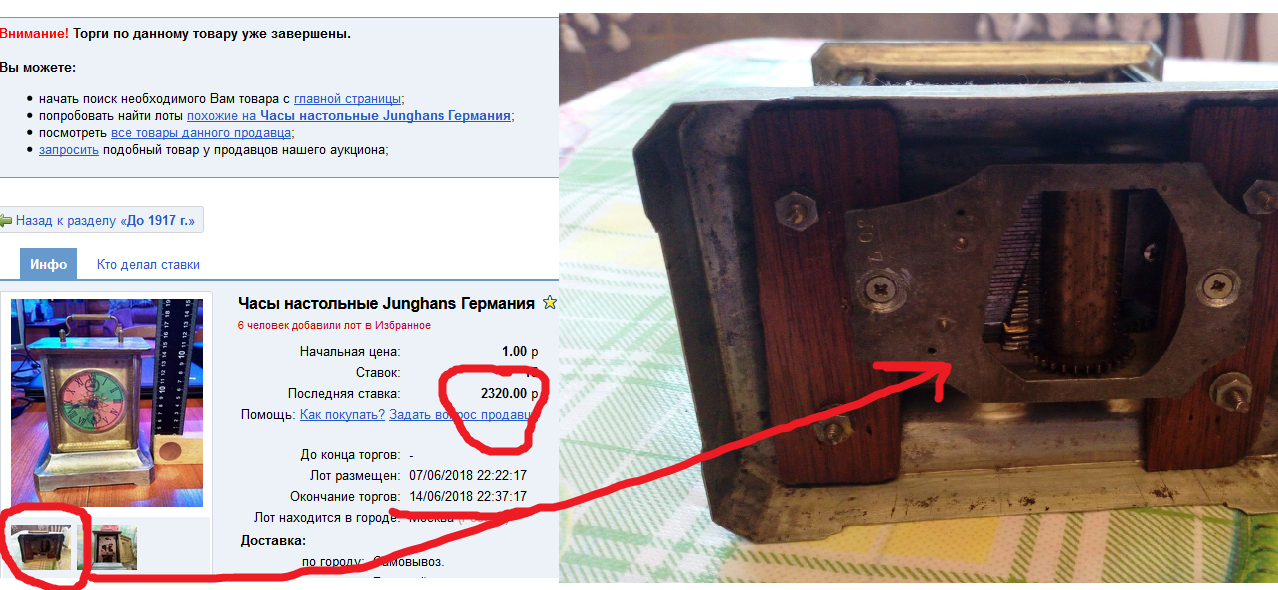

Ищу такой музыкальный мех-м. может есть у кого?

Такие музыкальные механизмы выпускались массово отдельными артелями.
Производители часов просто устанавливали их в свои изделия.
У них очень часто ломались язычки и ремонту, как правило, не подлежат, только замена.
Найти довольно сложно, стоят не дёшево.

Сообщение от Сергей Дмитриевич Посмотреть сообщение
Как то так.

Сообщение от lynx145 Посмотреть сообщение
Спасибо за ответ. Именно в таких будильниках была возможность смены валиков на доплнительные с другими мелодиями. С учетом, что и эти настенники юнганс, то возможно и к ним были предусмотренны не ремонтные, а именно дополнительные. Может кто встречал...
Менялись именно валики (гребёнка оставалась) или менялся весь музыкальный механизм?

Музыкальный механизм и гребенка стандартные-набор нот. Менялись валики.
Спасибо.
