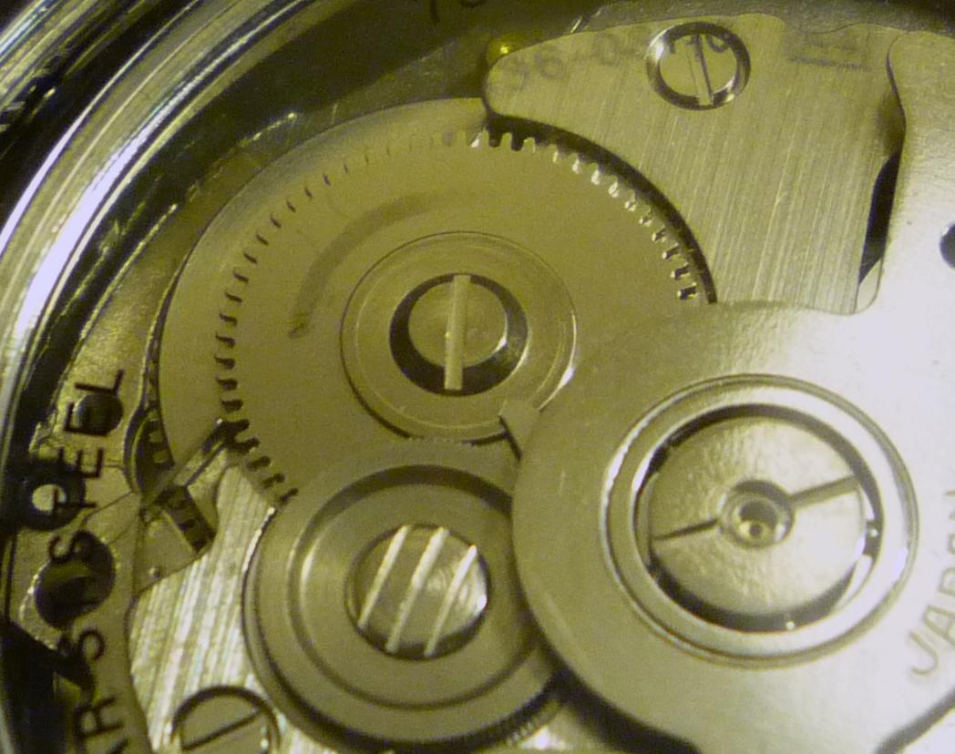

Добрый день.
где то месяц назад на механизме стали появляется такие пятна, а на днях появился какой то новый звук, как будто ротор разболтался.
часам и полгода нет,носились не часто и аккуратно.
мех 7s36b (сейко)
есть ли смысл волноваться?

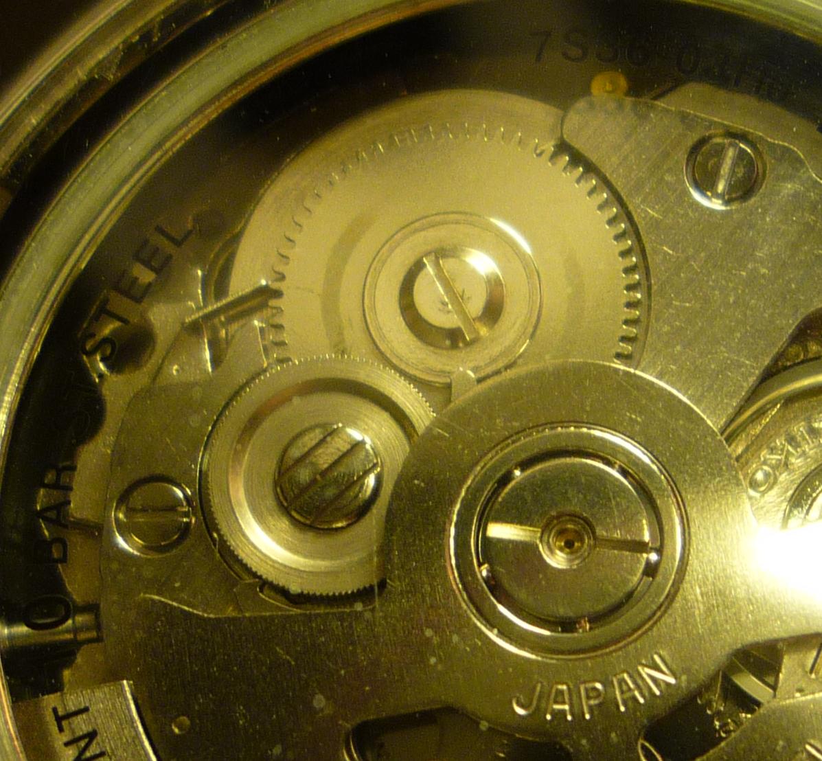

на фото канешь не так заметно

Несите в гарантийку, похоже ослабла гаечка крепления сектора(ротора), у них это бывает.

На втором снимке явно просматривается присутствие влаги на механизме.

Просто смазка мигрирует - в зоне действия бархатное колесо и усы автоползавода - что-то слегка коснулось. Ничего страшного. А точки от влаги действительно вроде как на плате есть (может на стекле?)
