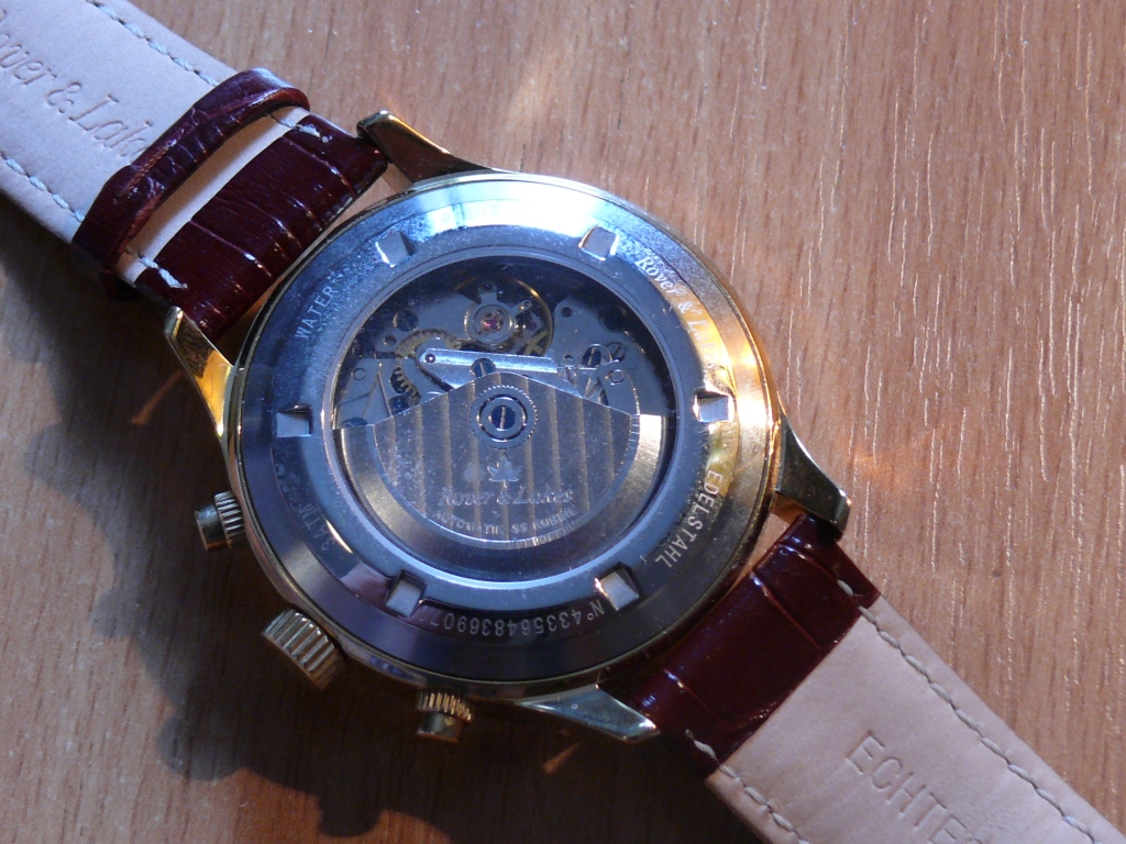

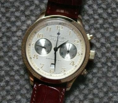

Купил во Франкфурте о официальном магазине. Гарантия, номер все есть.
Корпус - позолоченный.
Спереди и сзади написано - 33 камня.
Что за механизм - это же не ЕТА 7750, там меньше камней?

Это похоже asian 7750-китайская копия valjoux 7750.

у меня тоже такая мысль была.
я посмотрел тут: http://sav-files.narod.ru/kopii_chasov.html
но похоже на оригинал
1) поверхность не матовая, обработана.
2) подшипники, колеса - все нормально.
отличия в градуснике баланс а- я его тут вообще не вижу.
+ написано что 33 камня, а должно быть 25...

У оригинальных ETA/valjoux есть система etacron-колонка спирали крепится в вилку,а не винтом.

Да и противоударное устройство оригинала-incabloc,а у этого китайская система.

Типичный Китай ,количество камней могут написать любое.Включены в "чёрный список " "левых" призводителей http://www.trustedwatch.com/community/blacklist

Занимаются и выпуском подделок http://www.watchesen.com/luxury/rove...y-watches.html

Rover & Lakes - собственный бренд немецкой сети магазинов Galeria Kaufhof, входящей в Metro Group. Под этим лейблом заказывают у сторонних производителей все - от трусов и как видно - до часов.
