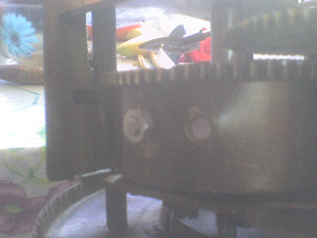

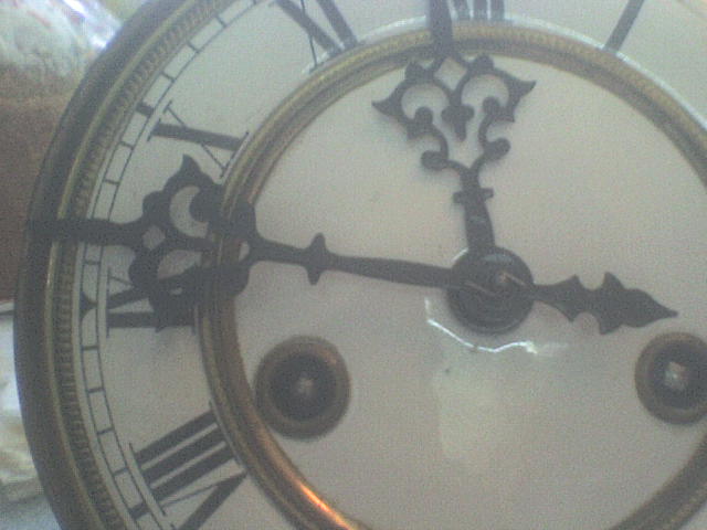

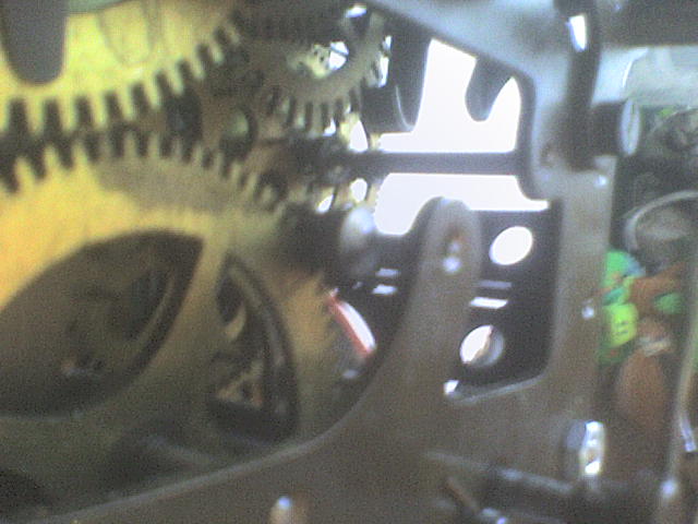

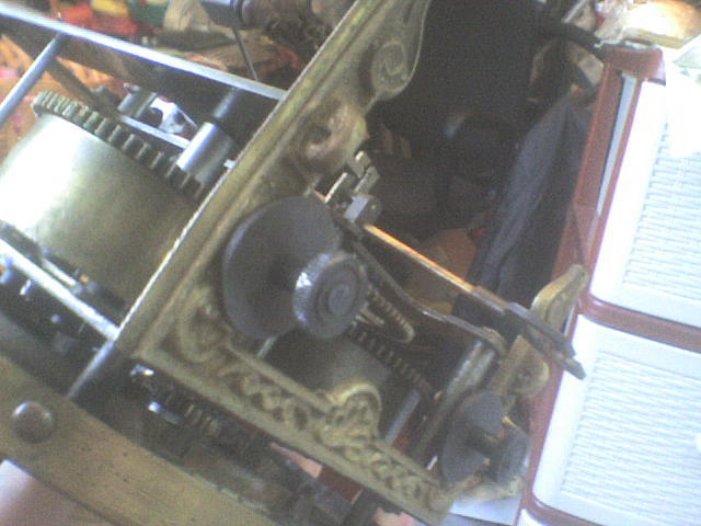

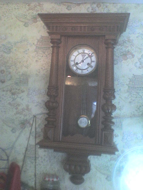

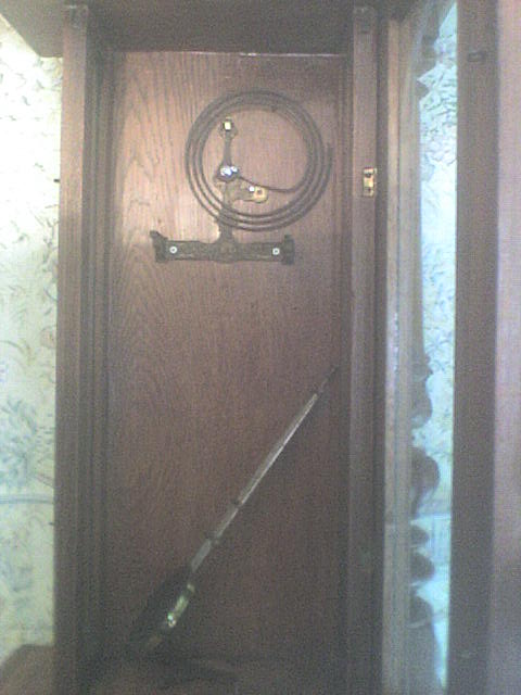

Здравствуйте уважаемые форумчане.Хочу "похвастаться" тем,что сегодня закончил.Этот набор мне принесли в двух пакетах:корпус в одном,набор шестерней в другом.часы разобрали для ремонта,но дальше разбора дело не пошло и они несколько лет провалялись по коробкам.несмотря на это все детали,за исключением нескольких гаек были на месте.восстанавливать корпус владелец не захотел,принёс другой.его пришлось полностью переклеить и заменить почти весь шпон.в мехенизме заменил несколько штивтов на трибах,отрихтовал и перепилил зубчатый венец пружинного барабана,выровнял оси половины шестерней боя,сделал новое крепление пружины,её саму пришлось немного укоротить,выпилил новую декоративную часть минутной стрелки.в итоги из трёх разных часов получились одни вот такие.

По-моему замечательный результат! Еще бы навершие "сообразить" =))

Увы,но владельцу часов это не интерестно,да и найти толкового столяра-токаря у нас весьма проблематично.
