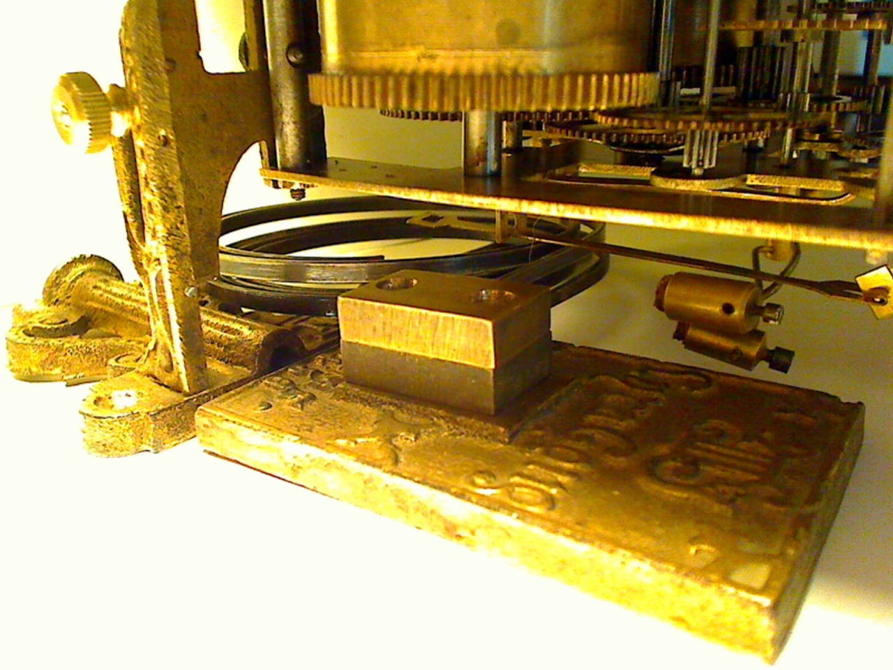

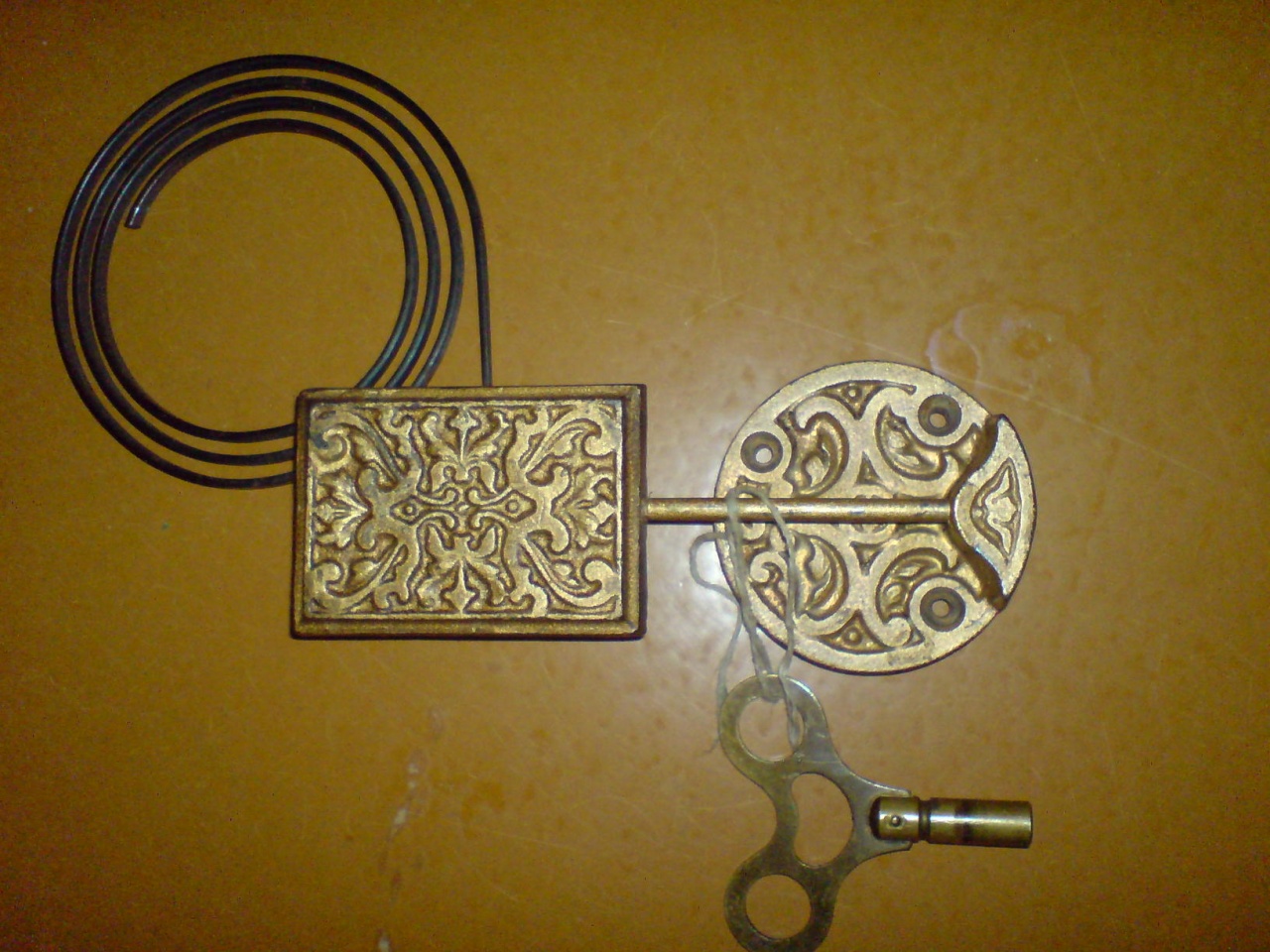

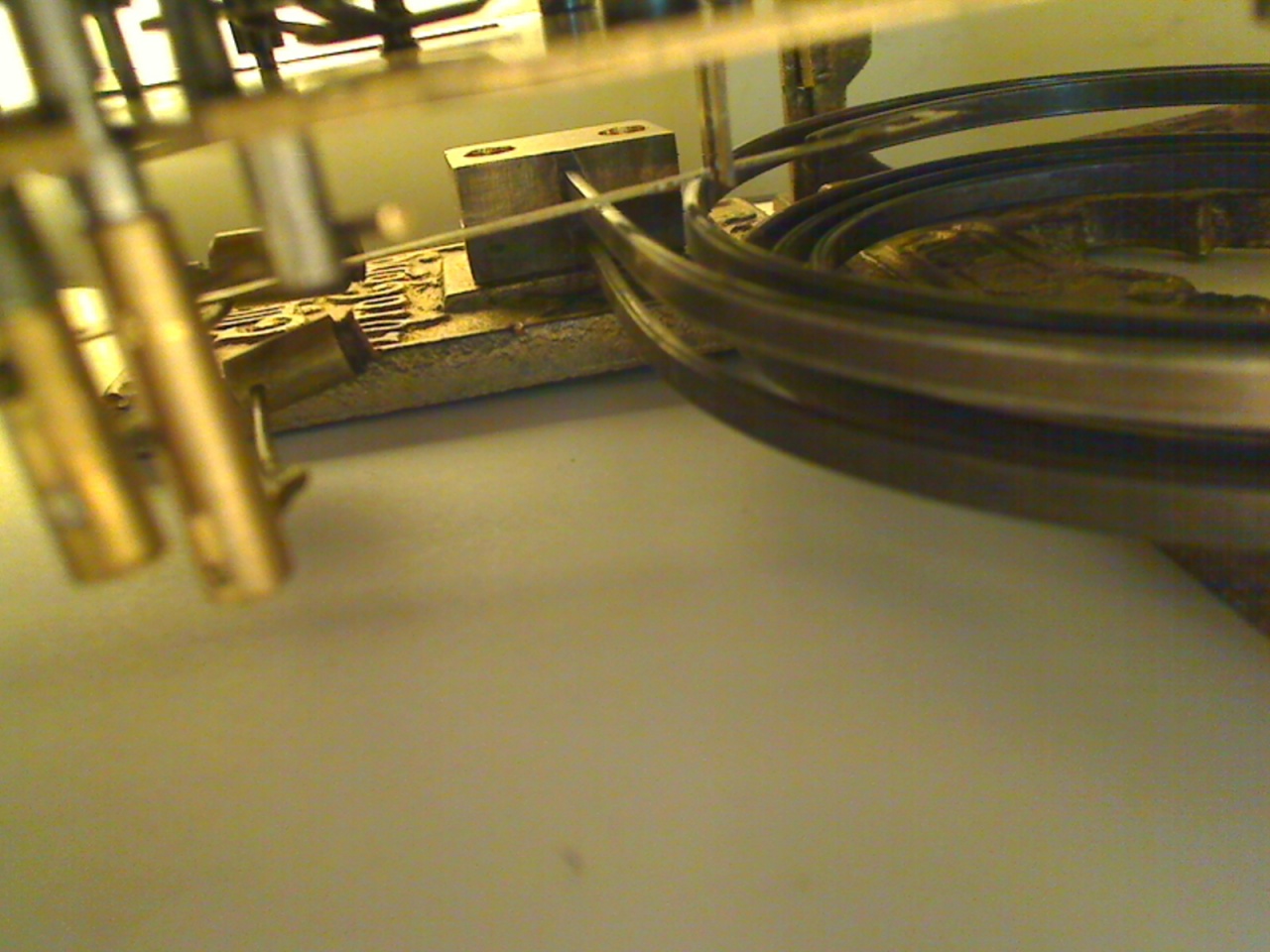

Добрый день!
Предложили ГБ без корпуса. Вопрос знатокам. Обломана ли спираль гонга и если да, то возможно ли с ней что-то сделать? Впервые увидел спираль не с круглой проволки, а с прямоугольным сечением! И как часто она встречается и в чём её отличие?
И, по возможности, прошу фото прислать корпуса, подходящему данному механизму по стилю и времени. Буду восстанавливать.
С уважением Олег Давидович.

Олег Давидович, нормальный гонг, только петля спирали должна быть вниз смотреть - на Вашем фото вверх.

Добрый день!Вот аналогичный гонг,только витков меньше.Закрепить крепление сверху и спираль будет смотреть вниз.

Добрый вечер!
Гонг такой крепился именно резонатором вниз, как на фото Николая. Он предназначался для механизмов, устанавливаемых на деревянной полке.
Какой тип корпуса - да ктож его знает. Вроде, стандартная "леройка". Может быть "купеческая". Серийник соответствует 1896 году.
Кстати, плоские гонги появились незадолго до этого. Они были изобретены французами для использования в каретных и настольных часах. Такие гонги имеют более высокую поперечную жесткость (не имеют свойства болтаться с большой амплитудой, как круглые).
Немцы поначалу взялись оснащать ими тоже частично свои часы (особенно распостранены они были на моделях с двойными спиралями как на фото Сергея), но уже к первой мировой опять вернулись к старому доброму круглому сечению. Все дело было в звуке =))))))

Ну да, если поместится в корпусе по высоте. Если бы циферблат был бы 18см в диаметре - больше было бы надежны подобрать корпус - там побольше расстояние до "потолка". Во всяком случае Олег прав, но нужно обратить на данный вопрос внимание, и померить тщательно перед покупкой корпус не только по высоте, но и по глубине.
А корпус подбирайте по своему вкусу в соответствии с длинной маятника.
