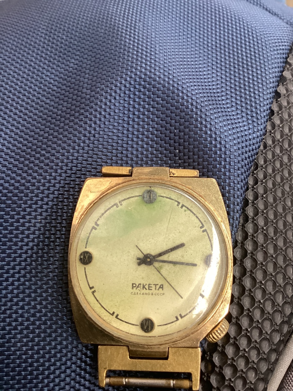

Всем здравствуйте. Чем можно убрать зелень и налет на 12 с минимальными последствиями?

Подозреваю, что его не убрать. Гадаю, но по фото судя, это разбухший деструктированный лак с солями меди из бронзы основы циферблата.
Попробовал бы дист водой с мало нейтрального мыла, мягкой кистью или силиконовым скребком, под микроскопом. Но скорее всего, этот зеленый налет будет сдираться вместе с лаком.
На мусорном циферблате пробовал погружать его целиком в ИПС, чтобы лак весь равномерно набух, а загрязнения перешли в спирт, потом капли сдувал, сушил. После высыхания меняется текстура лака, из-под масла лак становится глянцевым. Зелень не уходит полностью, но некоторые пятна смываются, иные оставляют матовую каверну после себя. Краска на набухшем лаке очень плохо держится, легко сорвать.

Это больше похоже на коррозию. Латунный циферблат после печати покрывают лаком, но со временем лак стареет и начинает пропускать атмосферную влагу и углекислый газ, вызывающие окисление меди. Почистить можно только механически сдирая этот слой.
