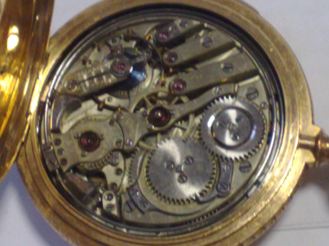

Помогите пожалуйста определить производителя, год выпуска, ну и ориентировачную стоимость желательно. Фото - какие есть.
Материал золото, механизм в хорошем состоянии, но не работают, заводной ролик и открывающий механизм заржавели, на фото видно.

Репетир на калибре LeCoultre. Клеймо производителя может быть на крышках и/или под одним из молоточков боя (можно отодвинуть аккуратно зубочисткой и посмотреть). Механизм достаточно ценный. Надо ремонтировать.

Спасибо за отзыв. На крышках, нет клейма производителя, изображение на крышке принадлежит вроде - (A.Jasser, г.Лейпциг, что означает без понятия). Пробовал ремонтировать у часовщиков, все отказались. В нашем городе таких специалистов нету.

Обратитесь сюда (Москва): http://german242.com/repair/projects.htm
А ведь и правда похож вензель на A.Jasser (правда как ТМ с короной зарегистрирован), был такой торговец часами и ювелиркой, только не в Лейпциге а в Liegnitz (польская Легница в Нижней Силезии). Я пару раз встречал корпуса с его клеймом-ангелом.
