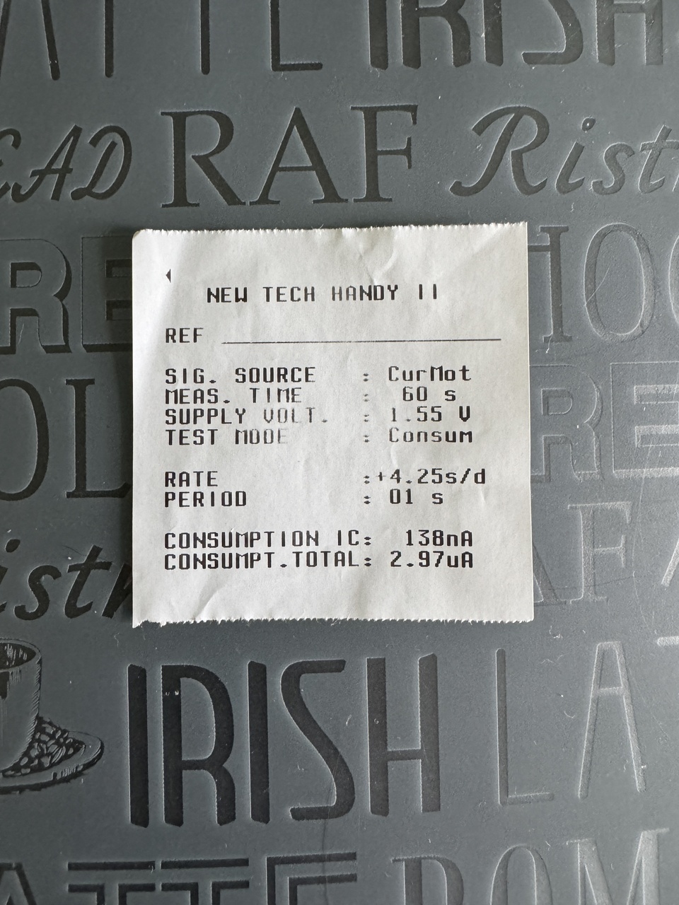

Приветствую. Поменял кварцевый механизм на омеге. Поставили ета е64.111 вместо родного омега 1532. Замеры показали вот такие параметры. Смущает точность нового кварцевого механизма в 1,5секунды в день. Это в месяц 45сек, а в год 9 минут набежит? Разве это нормально для кварца? Денег взяли 22т.р. Старый механизм показывал вообще +4,25сек в день и жор батарейки был 2,97иа

Вот распечатка по родному механизму. Часы не ношу вообще, лежат в коробке, горизонтально при комнатной температуре. Гост 26272-98 говорит что самая плохая точность кварца это 1 сек/сут. А нормальная 0,5сут. В год пишут средний кварц укладывается в 15сек. Вот и пытаюсь понять откуда на новом механизме +1,5сек/день получилось

Замер некорректный. Все современные кварцы имеют программную корректировку точности хода путем введения так называемого "мертвого времени" каждую минуту. Для нормальной работы этой схемы коррекции часы специально делаются немного в "плюс". а потом излишек убирается за счет введения такта "мертвого времени", которое программируется на заводе и вводится раз в 30 или 60 сек. в зависимости от типа чипа. Т.е. чтобы корректно замерить точность хода надо замерять на интервале минимум 30 сек., а лучше 1 мин. Тогда все будет показывать точно.

На распечатке видно, что несколько замеров по 240секунд

Тогда механизм в помойку. Если прибор, конечно, поверен и показывает правду. Хотя мой опыт говорит, что это крайне редко бывает. Тем более на ETA. Это не фуфло китайское.
