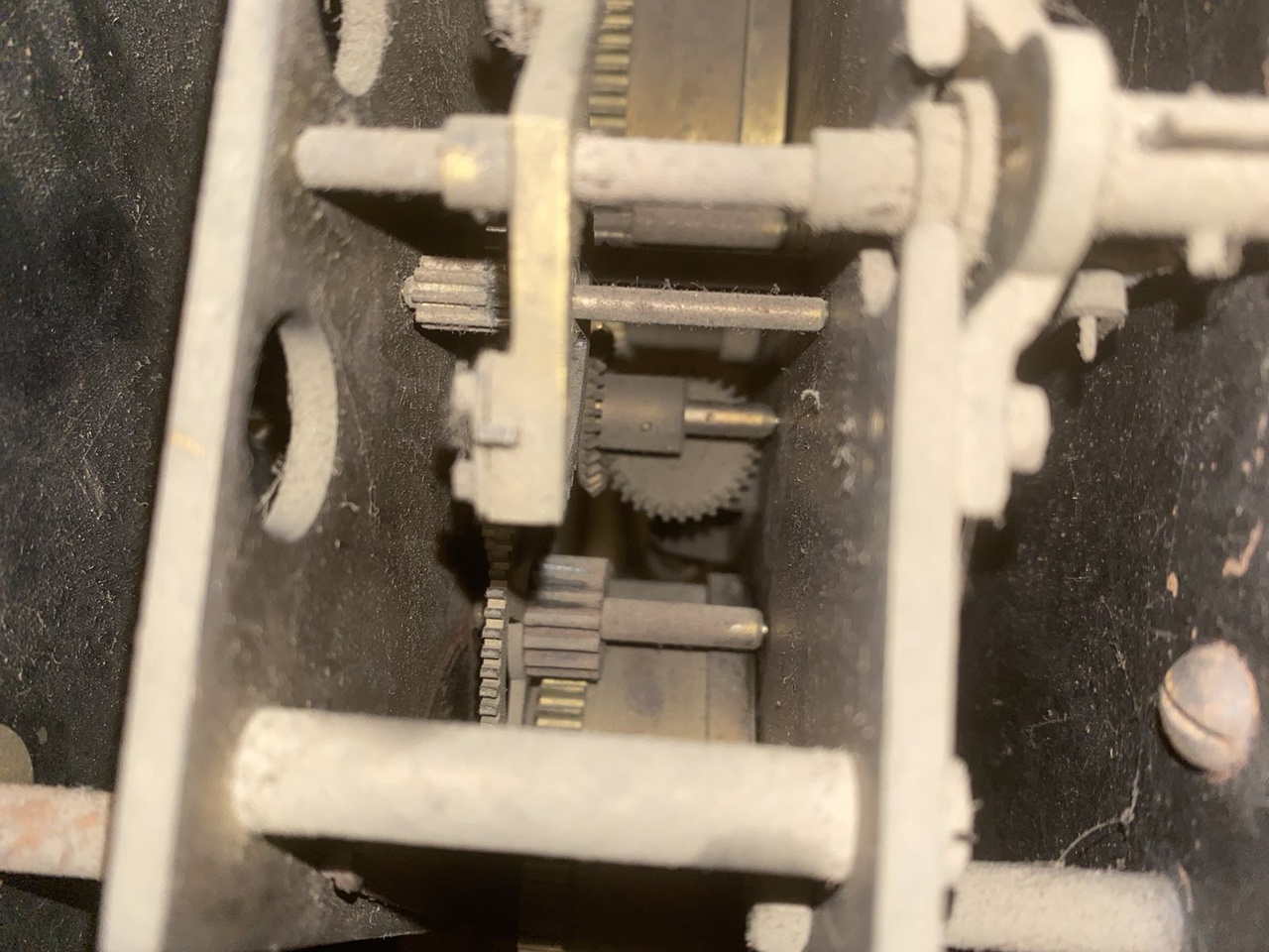

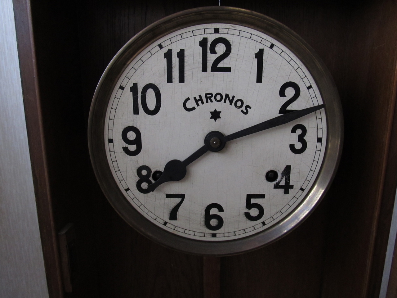

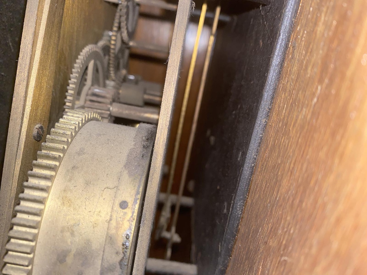

Прошу атрибутировать и оценить.Высота 85 см,ширина 41 см,вес 15.5 кг.
Механизм не снимал ,сфотал как смог.Шли но остановились.Трофей из Будапешта 1945г.

Механизм Вы не сняли напрасно, было бы проще их опознать.
По имеющимся фото не очень понятна роль второго барабана, боя здесь нет.
Судя по внешним признакам это какие-то специальные часы сделанные на фабрике "Юнгханс".

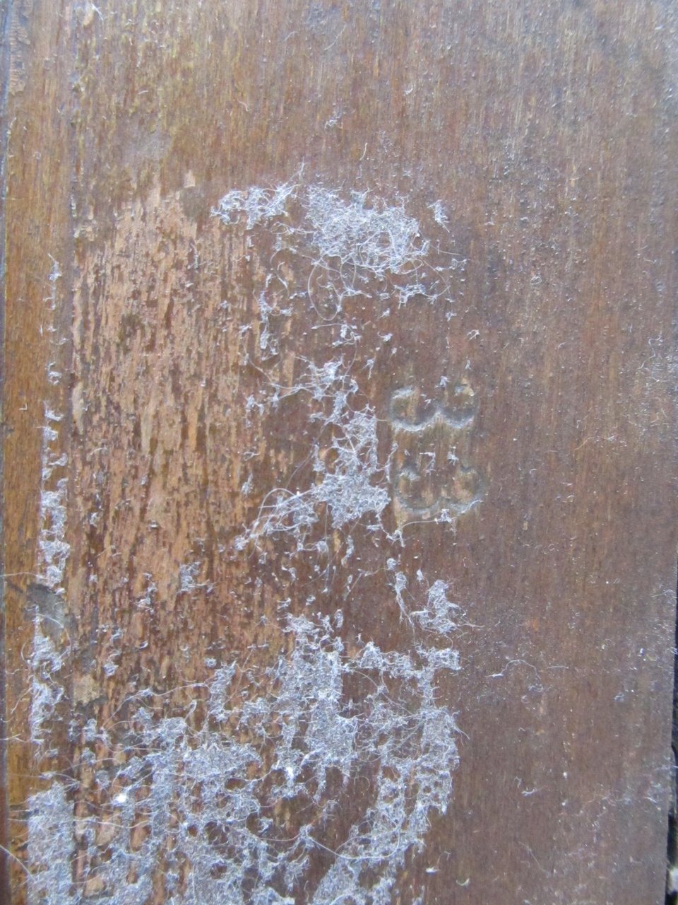

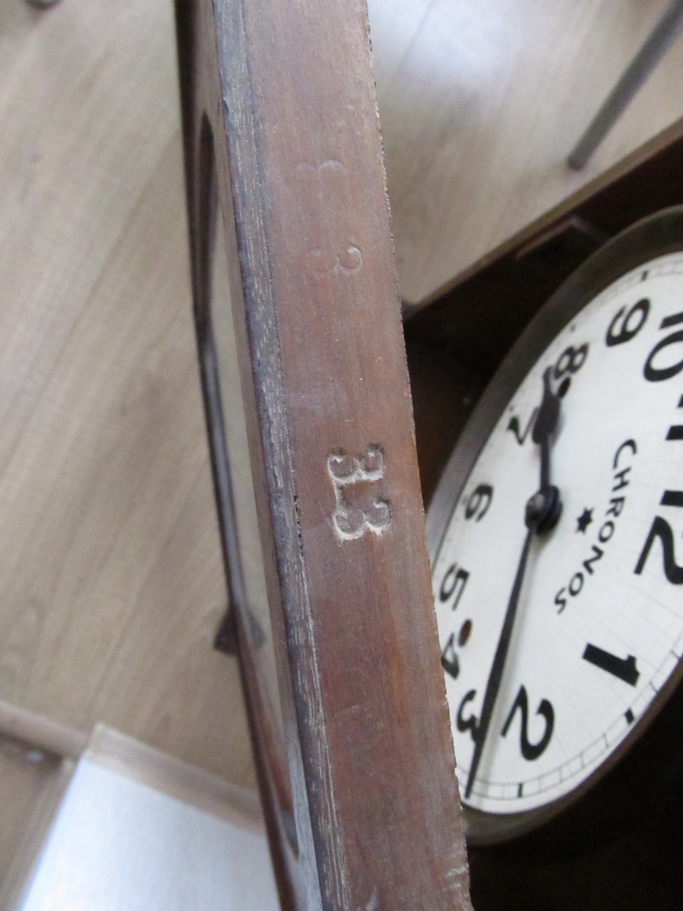

Дело в том,что таких я не встречал,они больше чем обычные и очень тяжелые+ непонятная маркировка и звезда Давида...

Для этого и желательно видеть весь механизм с разных ракурсов.
По приложенным Вами фото можно видеть только очень простой корпус и циферблат.

Добрый вечер. то так называемые "часы на проходную". Только здесь отсутствует часть корпуса с карточным регистратором. Два барабана с пружинами нужны для увеличения мощности , они работают, как на часы, так и на регистратор.

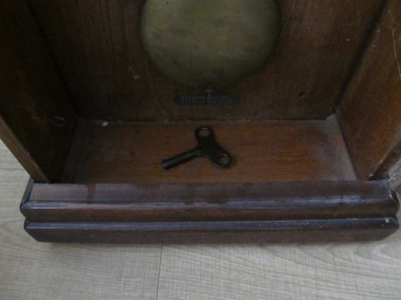

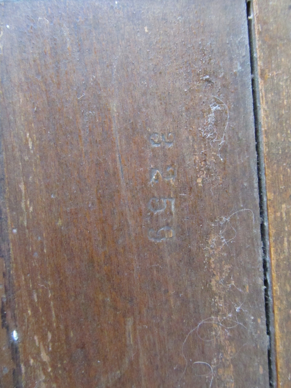

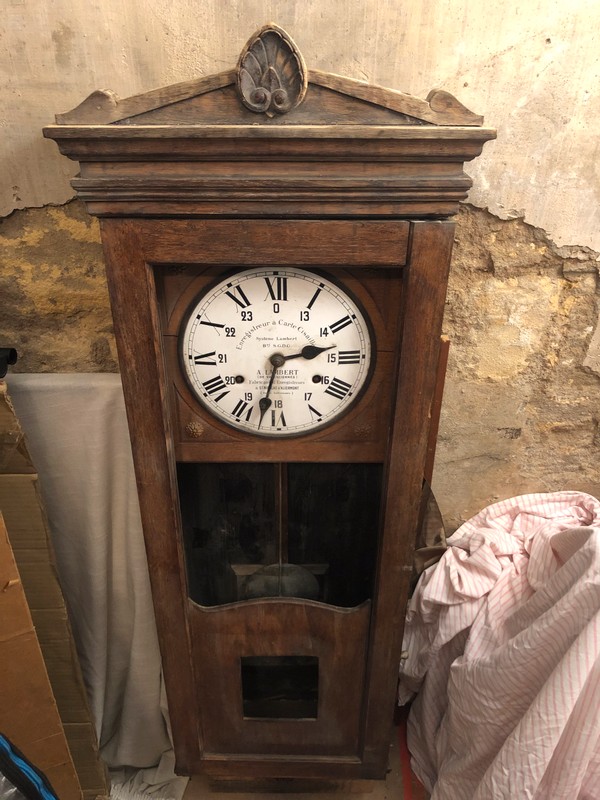

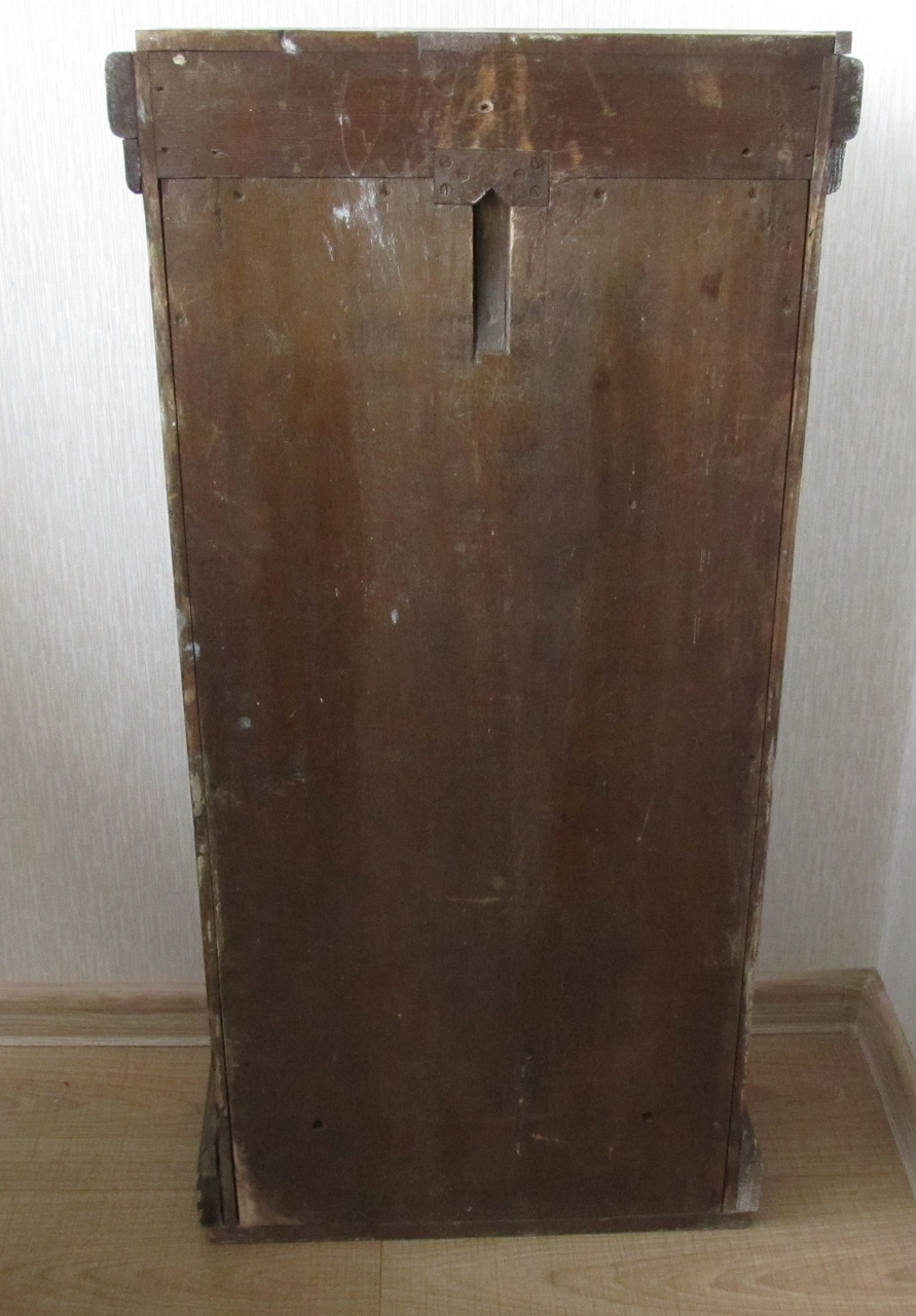

Вот ещё похожие часы
http://forum.watch.ru/showthread.php...оходную
