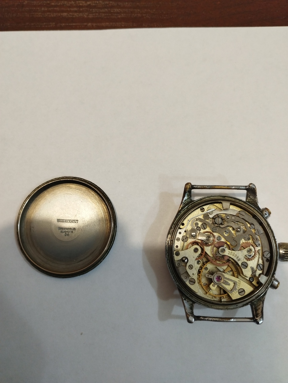

Нумерация и оценка тиража механизмов UROFA 59 от 1МЧЗ
Начиная с 2016 года я собираю сведения об идентифицируемых экземплярах часов на механизме UROFA 59 производства 1МЧЗ. В результате моих поисков сама собой образовалась таблица, которая в актуальном состоянии постоянно находится по этой ссылке:
https://docs.google.com/spreadsheets...it?usp=sharing
В таблицу попадают только те часы, в фотографиях которых отчетливо виден механизм и номер на нем. Или где есть явное упоминание номера в окружающем фотографии тексте. Везде, где возможно, я даю ссылки на публикации о конкретных часах. Но имейте ввиду, что некоторые ссылки уже не актуальны – часть ресурсов не работает, на части ресурсов, в основном на различных онлайн-аукционах, глубина хранения информации не более года-двух.

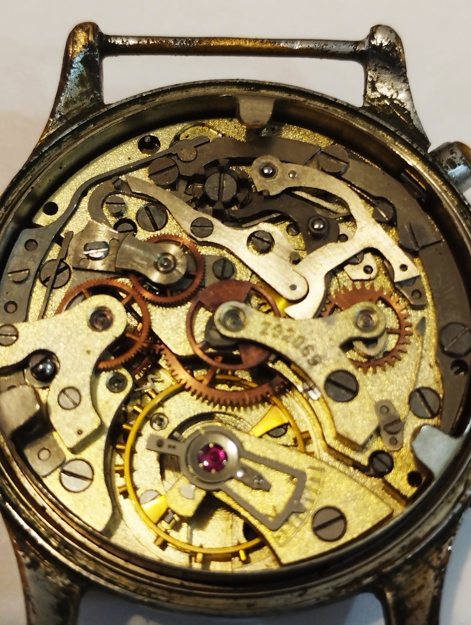

После анализа данных из таблицы и фотографий часов стало очевидно, что в процессе производства на 1МЧЗ было три пересекающихся по времени нумерации механизмов UROFA 59:
  1. 1. Ранняя нумерация, механизмы с шестизначными номерами, собранные полностью из немецкой фурнитуры. Самый маленький номер такого механизма в моей таблице «217010», самый большой «219910». Напрашивается вывод, что механизмов с шестизначными номерами было около 3000. Однако, если номеров 217ххх и 218ххх достаточно много, то в 219 тысяче есть пока только один экземпляр, в самом конце. Поэтому либо вся 219 тысяча куда-то исчезла, либо её вовсе и не было, а клеймо «219910» сделано продавцом с помощью Photoshop. Так что оценок количества шестизначных механизмов получается две : реалистичная в 2000 экземпляров и оптимистичная в 3000 экземпляров.
  2. 2. Промежуточная нумерация с номерами механизмов из одного – четырех знаков и без лидирующих нулей. Очевидно, что нумерация начиналась с «1», а самый большой такой номер в моей таблице «1910». Итого не менее 1910 экземпляров. Я бы округлил тираж таких механизмов вверх до 2000.
  3. 3. Поздняя нумерация со строго пятизначными номерами механизмов, с лидирующими нулями в номере. Опять же очевидно, что такая нумерация начиналась с «00001», а самый большой такой номер в моей таблице «06556». Формально получаем, что таких пятизначных механизмов было около 6600. Но в таблице снова есть необъяснимый пробел примерно в 1900 номеров между 04640 и 06556. Так как номер 06556 был получен не непосредственно с фото, а из сводной таблицы с немецкого сайта, а там могут быть разные неточности, то тут я снова сделаю две оценки: реалистичная в 4700 экземпляров и оптимистичная в 6600 экземпляров.
В результате имеем следующие грубые оценки общего тиража механизмов UROFA 59 производства 1МЧЗ:
Реалистичная: 2000+2000+4700==8700
Оптимистичная: 3000+2000+6600==11600
Скорее всего, в часы шли не все механизмы, поэтому товарных часов выпустили несколько меньше, но в любом случае для послевоенного СовЧасПрома это достаточно большой тираж.
Поясню, почему порядок смены нумераций именно такой.
С шестизначными номерами все понятно. Это механизмы, собранные из немецких комплектов, вплоть до готовых мостов с проставленными номерами, продолжающими нумерацию оригинальных немецких часов. Пока такие комплекты были, их и использовали. Потом началась уже отечественная продукция.
По датам выпуска часы с шестизначной и промежуточной нумерациями механизмов есть следующие материальные свидетельства. Во-первых, у меня есть родная коробочка от АНЧС с остатками фабричной упаковки, на которой написано «Часы АНЧС №218155, 30/XII 1948 г» (точное число декабря 1948 года просматривается неуверенно, то ли «10», то ли «30»).
При этом у часов с номером «402», аттестат от которых можно найти в интернете, отчетливо видна дата выпуска «28 декабря 1948 года».
Итого имеем, что в декабре 1948 года выпускались как часы с шестизначной нумерацией, так и часы с промежуточной нумерацией. Видимо, параллельно.
Если же теперь посмотреть на известные часы с пятизначными номерами механизмов, то видно, что самые ранние из них идут с клеймом «1-49» (первый квартал 1949 года).
Так что хронологически цепочка смены нумераций выглядит приблизительно так: как минимум до декабря 1948 года шестизначные номера, с декабря 1948 года до 1 квартала 1949 переходные номера, сначала в параллель с шестизначными, потом в параллель с пятизначными, и с 1 квартала 1949 года пятизначные номера.

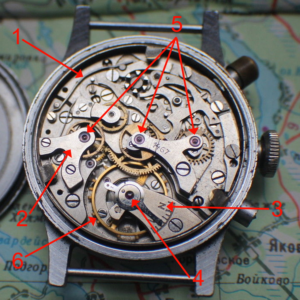

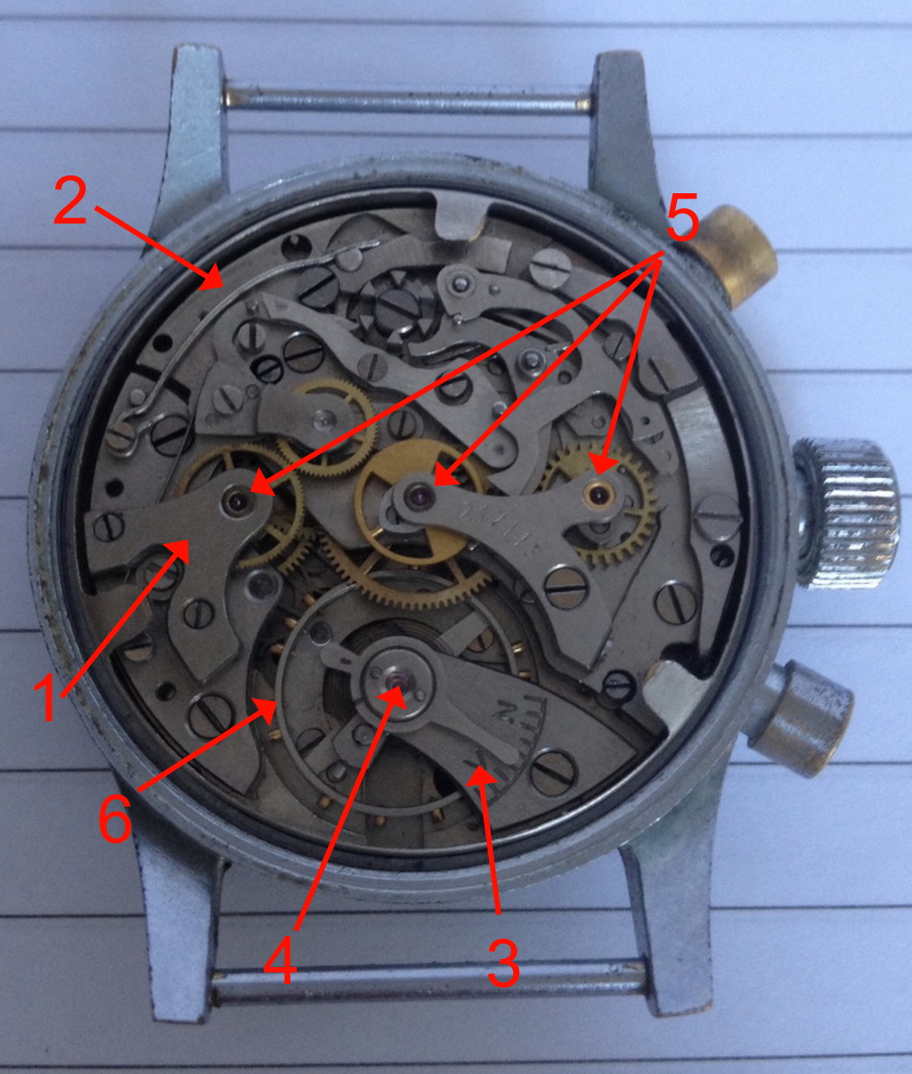

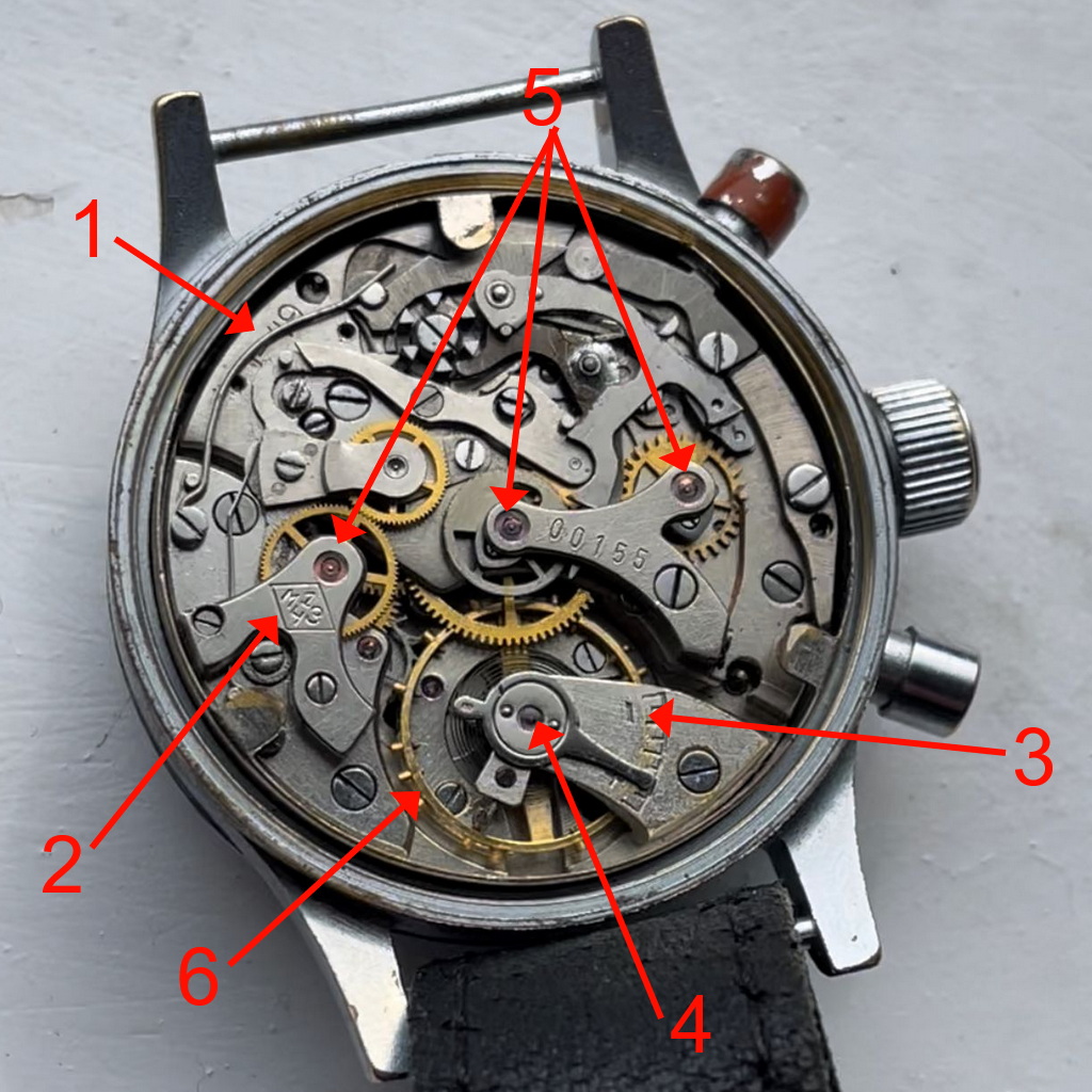

Варианты механизмов
Механизм UROFA 59 на 1МЧЗ выпускался всего 6 лет. И, скорее всего, запчастей к этим сложным механизмам было выпущено не так много. Поэтому до наших дней дожило достаточное количество франкенштейнов, собранных из деталей нескольких разных механизмов. В своих выводах я старался опираться на комплектные механизмы в часах с хорошим сохраном и исключать явные сборные экземпляры. Это позволяет увидеть некоторые закономерности.

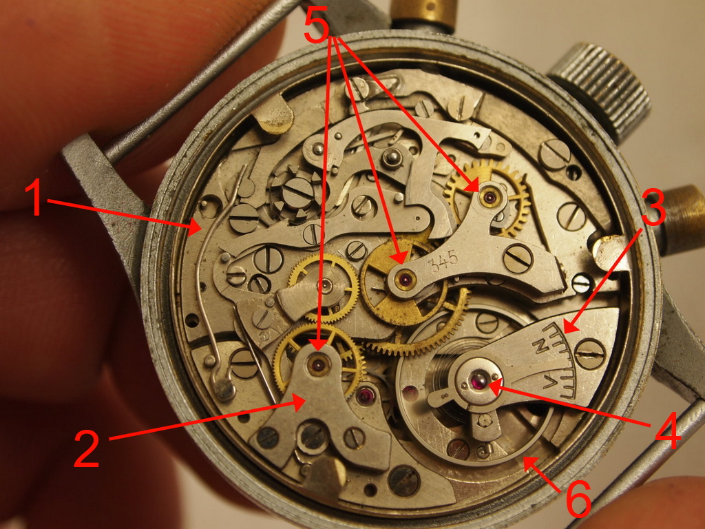

После анализа фотографий механизмов я насчитал шесть внешних отличительных признаков, которые можно привязать к нумерации механизмов. Это:
  1. 1. Клеймо на мосту хронографа (либо нет, либо «1МЧЗ»).

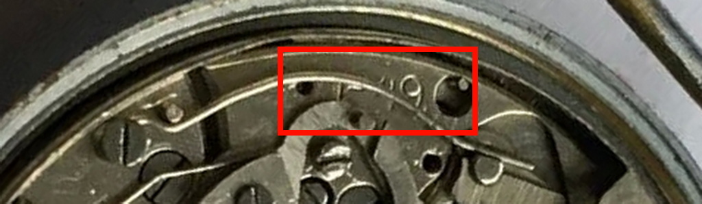

  2. 2. Клеймо с датой выпуска на платине под пружинкой (либо нет, либо есть в формате «квартал-год», например, «1-49»).
  3. 3. Маркировка на градуснике (немецкая с буквами «N/V» или СССР с символами «+/-»).
  4. 4. Цвет накладного камня баланса (белый или рубиновый).
  5. 5. Способ запрессовки камней в верхние мосты хронографа (с бушонами или без).
  6. 6. Цвет колеса баланса (никелированный белый или позолоченный желтый).
Явно выделяются четыре варианта комплектаций механизмов:
Вариант 1
Механизмы с ранней нумерацией (6 знаков): (1) клейма на мосту нет, (2) даты выпуска нет, (3) градусник немецкий, (4) накладной камень белый, (5) камни хронографа в бушонах, (6) баланс белый.
Вариант 2
Механизмы с промежуточной нумерацией (1-4 знака) до номеров 720-750: (1) клейма на мосту нет, (2) даты выпуска нет, (3) градусник немецкий, (4) накладной камень рубин, (5) камни хронографа в бушонах, (6) баланс белый.
Вариант 3
Механизмы с промежуточной нумерацией (1-4 знака) после номеров 720-750: (1) клейма на мосту нет, (2) даты выпуска нет, (3) градусник немецкий, (4) накладной камень рубин, (5) камни хронографа без бушонов, (6) баланс желтый.
Вариант 4
Механизмы с поздней нумерацией (5 знака с лидирующими нулями): (1) клеймо на мосту «1МЧЗ», (2) дата выпуска выбита на платине, (3) градусник СССР, (4) накладной камень рубин, (5) камни хронографа без бушонов, (6) баланс желтый.
Видна четкая последовательность: с течением времени на мостах появляется клеймо «1МЧЗ», на платине появляется дата выпуска, градусник меняется с немецкого на СССР, белые накладные камни вытесняются рубинами, бушоны исчезают, баланс становится позолоченным. Видимо, всё это происходит постепенно, по мере исчерпания родной немецкой фурнитуры. Единственное исключение связано с датой выпуска: большинство механизмов с пятизначной нумерацией имеют дату выпуска на платине, однако статистически значимое количество этих механизмов такого клейма не имеет. Пятизначные механизмы без даты выпуска распределены по нумерации достаточно равномерно.
Все механизмы, не попавшие ни в одну из этих четырех групп, с очень большой вероятностью являются франкенштейнами.

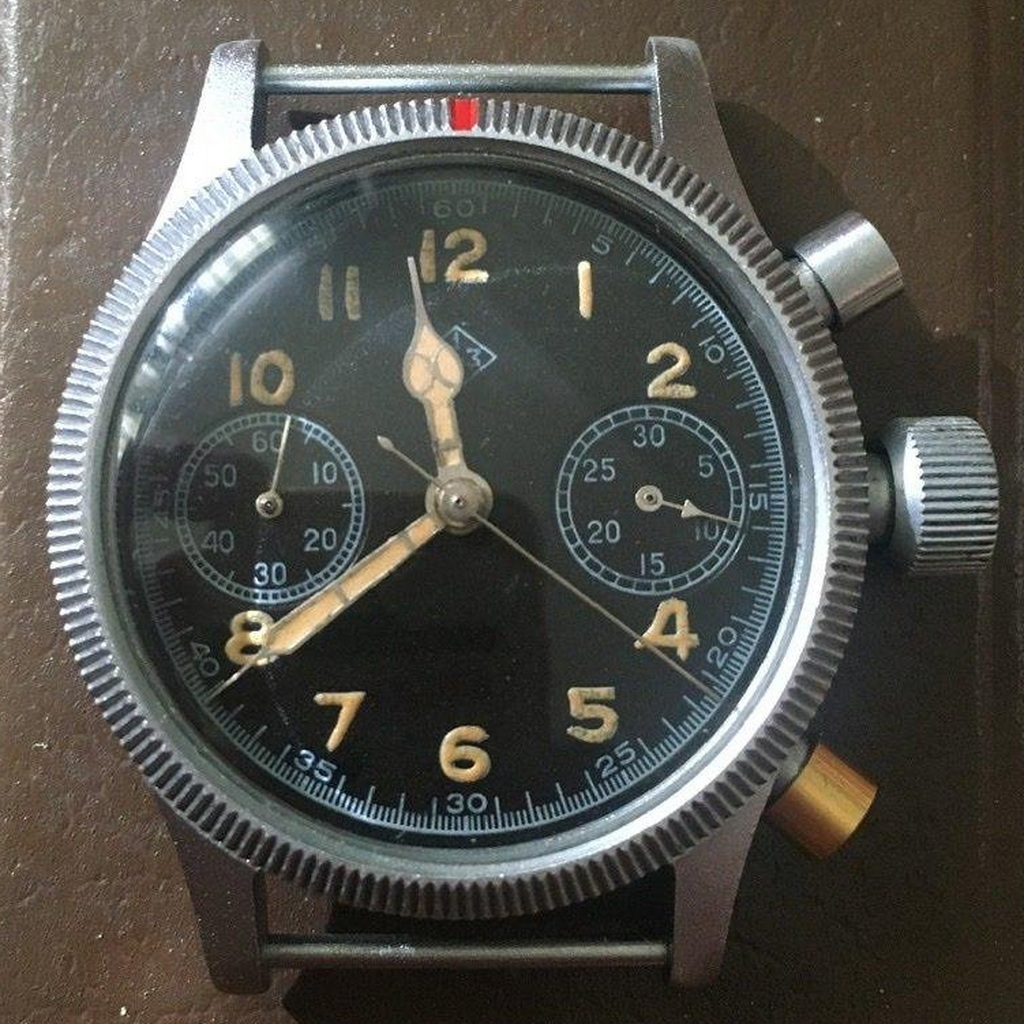

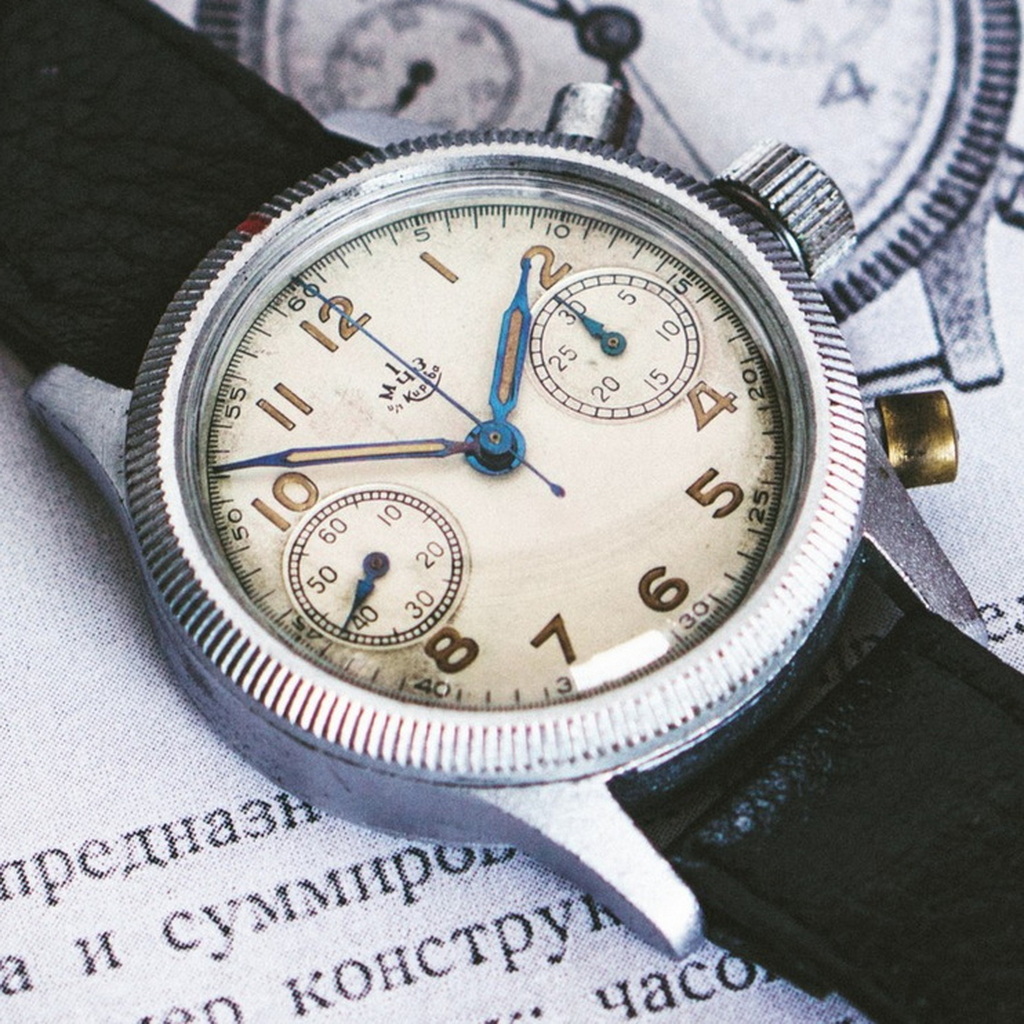

Оформление «А». Хронограф 1МЧЗ АНЧС с черным циферблатом
Первое и самое распространенное оформление часов АНЧС. Оформление «А» было показано в книге «Авиационные часы АЧХ, АВР-М и АНЧС», издательство МАШГИЗ, Москва, 1948 год.
Циферблат черный.
Цифры основной шкалы арабские, покрыты светомассой постоянного действия (соли радия).

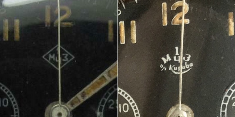

Логотипы на циферблате были двух видов: ранний «1МЧЗ» в ромбе и поздний «1МЧЗ им. Кирова».
Часовая и минутная стрелки серебристые, кафедральные, покрыты светомассой постоянного действия (соли радия). На часовой стрелке одна перемычка, на минутной две.
Центральная секундная стрелка серебристая, с противовесом каплевидной формы.
Малая секундная стрелка серебристая, прямая, без противовеса.
Малая стрелка минутного накопителя серебристая, с треугольным маркером, без противовеса.
Безель с красной меткой, вращающийся в двух направлениях, без фиксации.
Верхняя кнопка хронографа хромированная, нижняя омедненная.

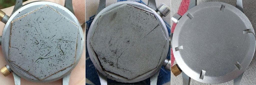

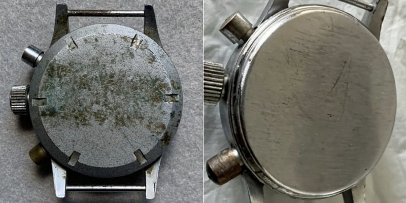

Задние крышки на резьбе, трех типов: под шестигранный ключ, под восьмигранный ключ и с шестью прорезями под плоский ключ. Крышки под шестигранный и восьмигранный ключи ставились на небольшое количество ранних часов и в дальнейшем были заменены на крышку с шестью прорезями
В часах с таким оформлением встречаются все варианты нумераций механизмов.

Задние крышки двух типов: гладкая и с шестью прорезями под плоский ключ. Не исключено, что гладкая крышка была сделана кустарным способом при реставрации часов. Потому что у крышки на резьбе должен быть какой-то ключ, иначе её не открыть. А на крышку-хлопушку эта гладкая крышка не похожа, так как корпус явно стандартный для АНЧС, с крышкой на резьбе.

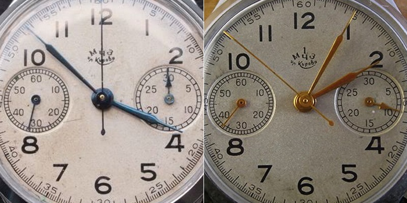

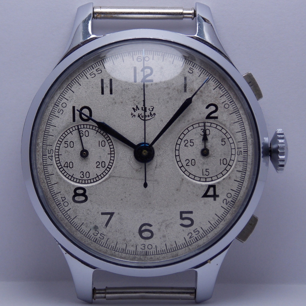

Оформление «В». «Гражданский» хронограф 1МЧЗ с серебристым циферблатом
Третье оформление часов с механизмом UROFA 59 1МЧЗ. Я не встречал описаний или фотографий таких часов в литературе, а также мне не довелось увидеть аттестат или паспорт на такие часы.
Циферблат посеребренный.
Цифры основной шкалы арабские, без светомассы.
Логотип на циферблате «1МЧЗ им. Кирова».
Часовая и минутная стрелки в форме пик, сплошные, без светомассы.
Центральная секундная стрелка с противовесом каплевидной формы.
Малая секундная стрелка прямая, без противовеса.
Малая стрелка минутного накопителя с треугольным маркером, без противовеса.
Для этих часов существует два варианта наборов стрелок, отличающихся только цветом: синеные и позолоченные. Золоченые стрелки как-то не очень сочетаются с черной разметкой на циферблате, но статистика неумолима – таких оформлений много.
Задняя крышка хлопушка.
Часы с таким оформлением в подавляющем большинстве содержат механизмы с пятизначной нумерацией.

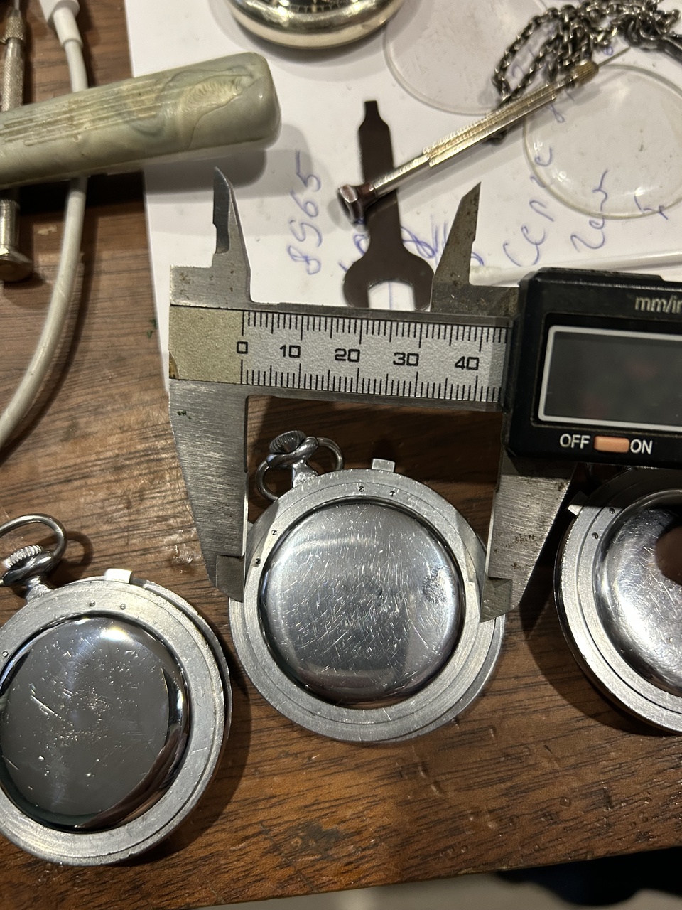

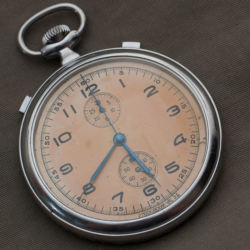

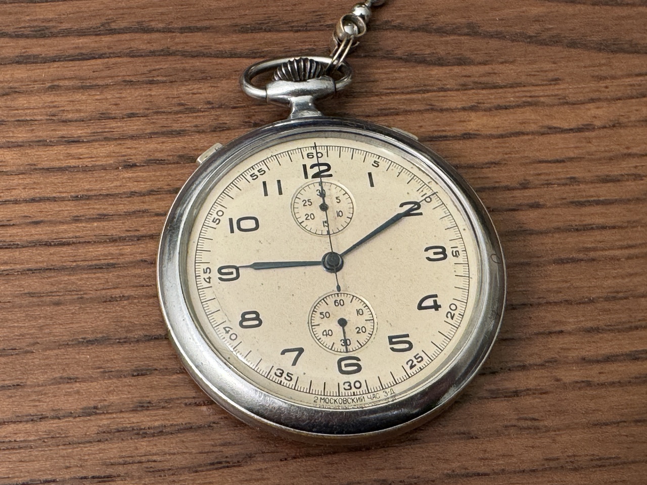

Оформление «Г». Карманный хронограф 2МЧЗ «26 ЧК» с белым циферблатом без люминофора
Четвертое оформление часов с механизмом UROFA 59 1МЧЗ.
Недавно удалось увидеть аттестат на такие часы, где указано, что часы имели шифр «26 ЧК» и выпускались для ВМФ СССР.
Карманные часы с открытым циферблатом без крышки.
Циферблат белый.
Логотип на циферблате «2 МОСКОВСКИЙ ЧАС. З-Д».
Часовая и минутная стрелки синеные, в форме пик, сплошные, без светомассы.
Центральная секундная стрелка синеная, с противовесом каплевидной формы.
Малая секундная стрелка синеная, прямая, без противовеса.
Малая стрелка минутного накопителя синеная, с треугольным маркером, без противовеса.
Задняя крышка хлопушка с пыльником
Часы с таким оформлением содержат механизмы с поздней пятизначной нумерацией. И ближе к концу таблицы вариант «Г» вообще становится доминирующим. Видимо, на 1МЧЗ прекратили собирать наручные часы на UROFA 59 и оставшиеся механизмы передали на 2МЧЗ для производства карманных часов.

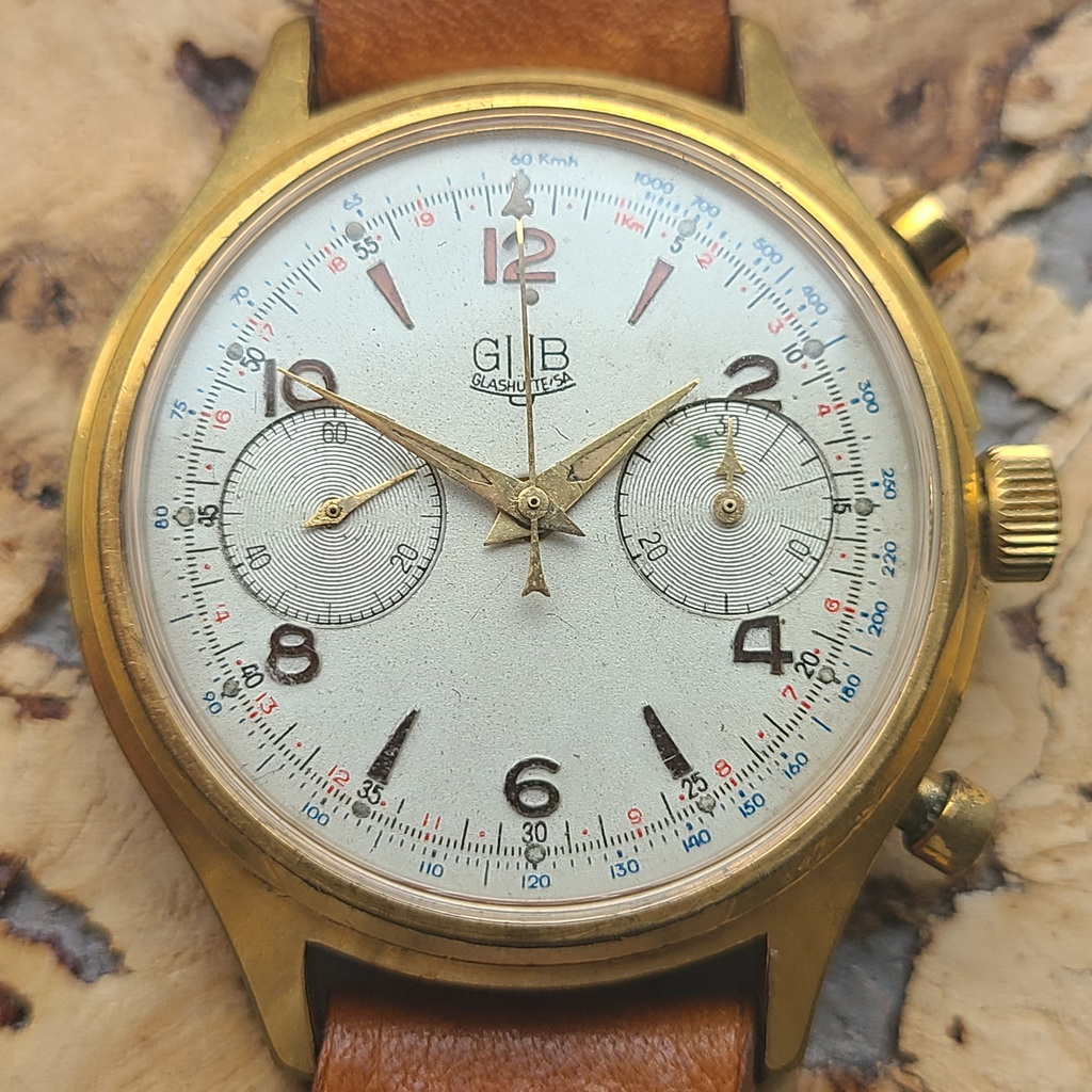

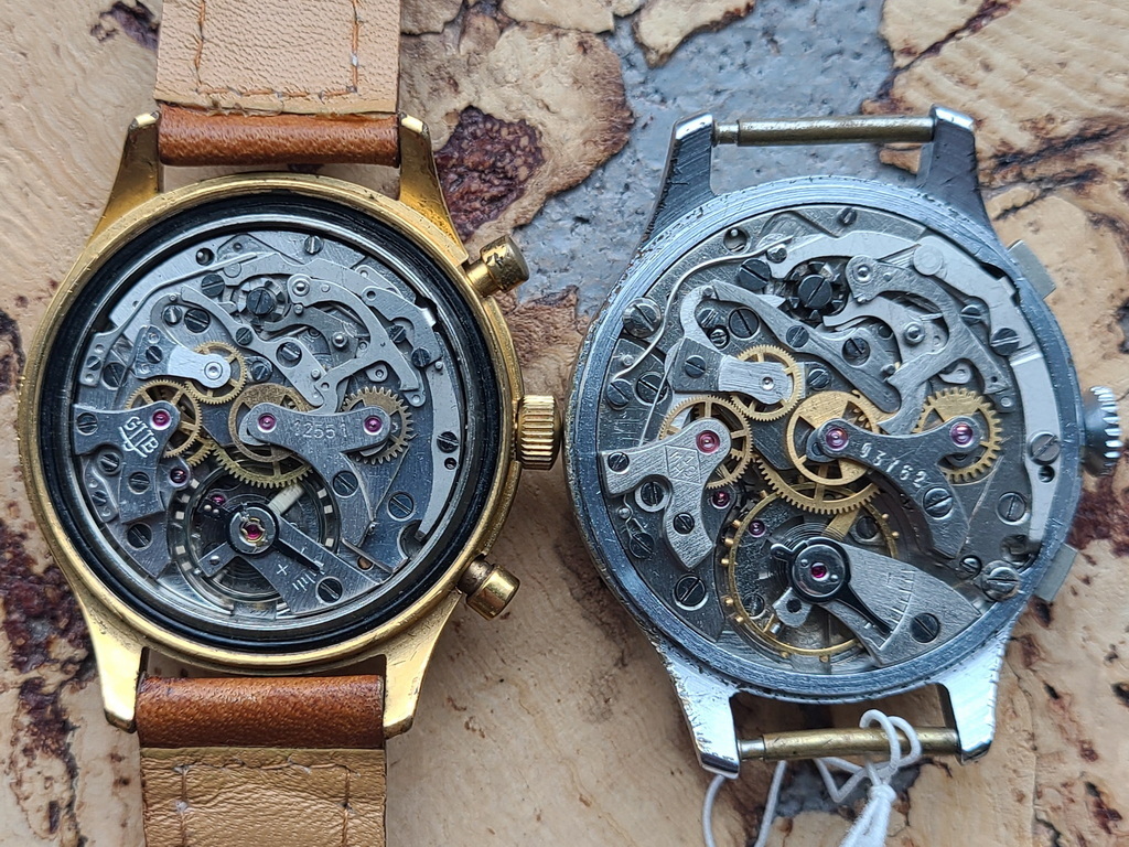

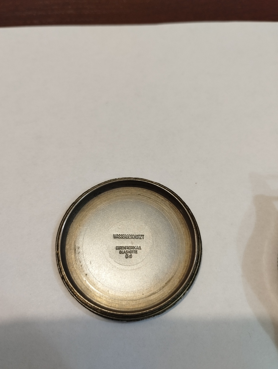

GUB Glashütte Kaliber 64
Забавно, но в 1954 году фабрика VEB Glashütter Uhrenbetriebe (GUB), созданная, в том числе, на базе компании UROFA-UFAG, развернула производство калибра Kaliber 64, который был уменьшенной копией калибра UROFA 59. Диаметр механизма был уменьшен с 34 до 28 мм, и добавлено противоударное устройство баланса. Механизмы Kaliber 64 никогда не использовались в военных часах и не поставлялись в армию ГДР. Всего с 1954 по 1961 годы было выпущено около 12500 экземпляров часов с этим механизмом.
На фото ниже часы на GUB Kaliber 64 (слева) и на UROFA 59 1МЧЗ (справа). Явно видно различие в размерах механизмов при идентичности компоновки, устройства и кинематической схемы.

Уточнение по оформлению Б
Поздно обратил внимание. И не ожидал. Но на всех трех изображениях часов оформления Б (а это два известных на сегодня экземпляра и картинка из книги) обе малых стрелки имеют треугольные маркеры.
Обычно на хронографах малые стрелки делают отличающимися друг от друга визуально, чтобы не перепутать, какая за что отвечает. И во всех других оформлениях часов на UROFA 59 от 1МЧЗ это так. Но в случае с АНЧС с белым циферблатом это почему-то не так, и завод ставил туда одинаковые малые стрелки.
Поэтому правильно описание оформления звучит так:
Циферблат белый.
Часовая и минутная стрелки синеные, в форме карандашей, покрыты светомассой постоянного действия (соли радия).
Малая секундная стрелка синеная, с треугольным маркером, без противовеса.
Название: 21. Малые стрелки.jpg

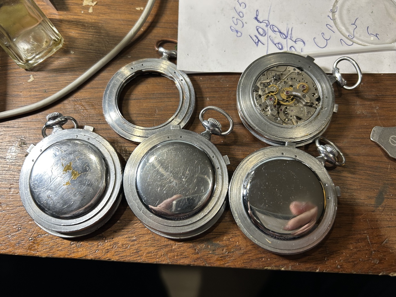

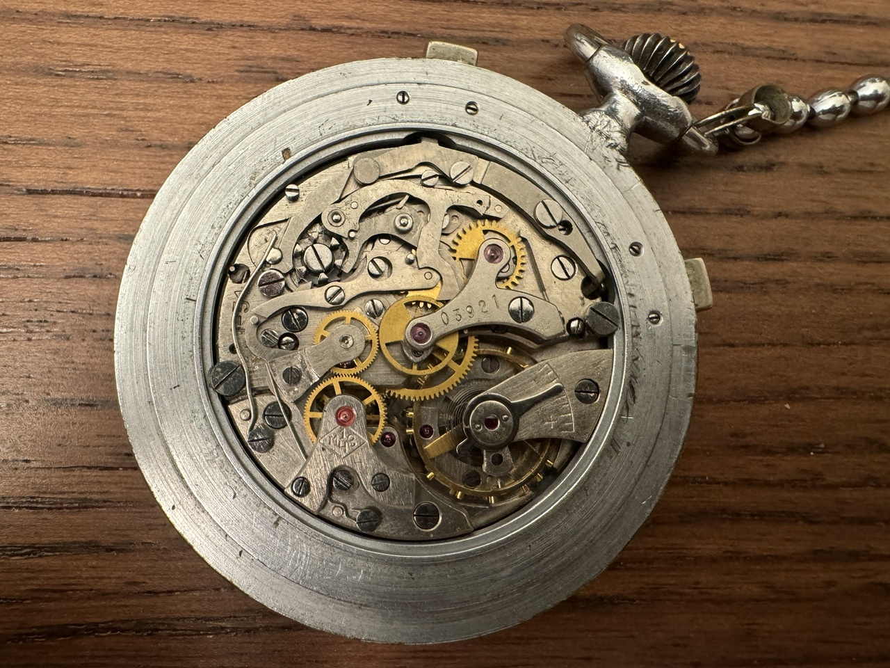

корпуса карманных были двух видов(как минимум).
номера у всех 04ххх
ID:	3625654   Нажмите на изображение для увеличения
ID:	3625655   Нажмите на изображение для увеличения
Эти 6 пользователей сказали Спасибо! basya24 за это сообщение:
bimold (09.11.2023), Caretaker (20.10.2023), girl66216 (25.10.2023), Keytujd (26.10.2023), uvarrov (28.12.2023), Vilos (20.10.2023)

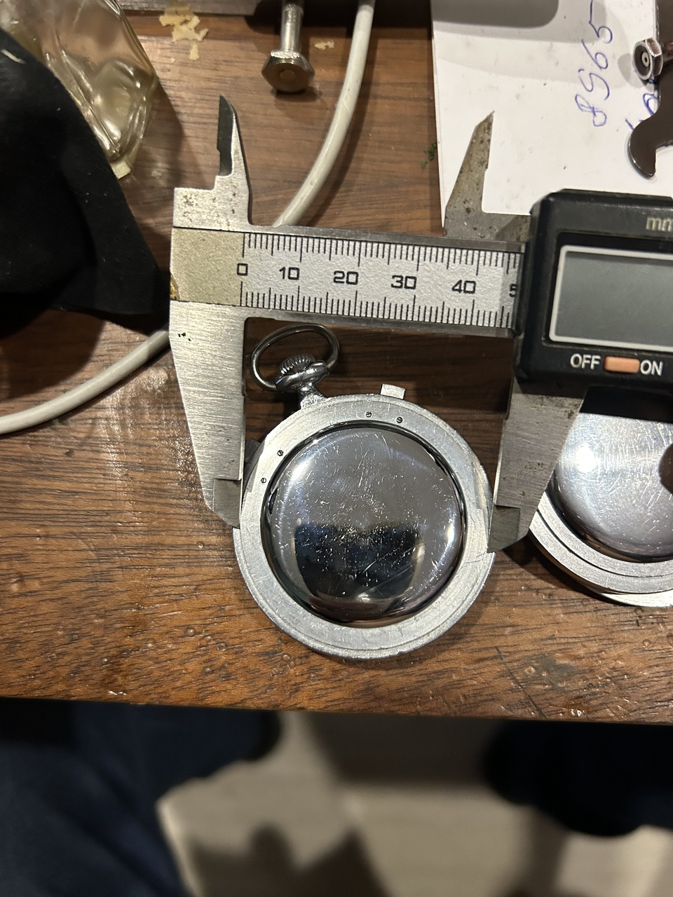

Сообщение от basya24 Посмотреть сообщение
номера у всех 04ххх
Саша, спасибо. Дополнил табличку.
Судя по показаниям штангенциркуля , есть как минимум две посадки крышки - на 45 мм (левые три на фото) и на 48 мм (правые два). В моем архиве посадка на 48 мм встречаются существенно реже, чем на 45 мм.
PS. Жалко, что на этом фото номер разобранного механизма замазан

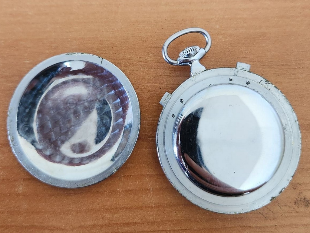

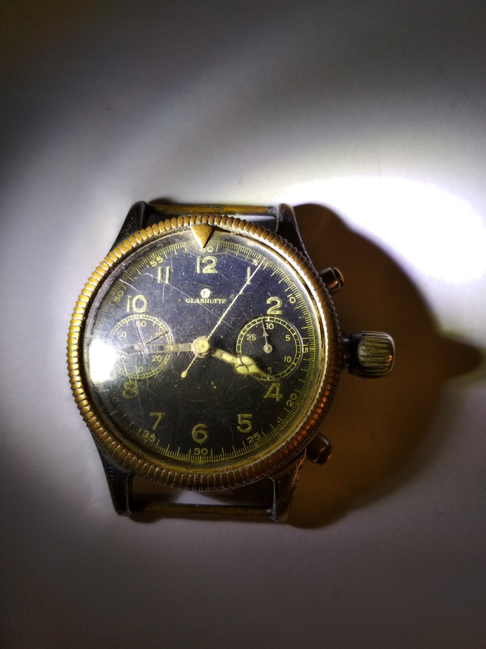

Оригиналный немец с кого наши копировали
ID:	3654911   Нажмите на изображение для увеличения
ID:	3654912   Нажмите на изображение для увеличения
ID:	3654913   Нажмите на изображение для увеличения
Эти 3 пользователей сказали Спасибо! Sansanovich за это сообщение:
AFONIUS (17.10.2024), innostream (30.10.2024), Keytujd (28.12.2023)
Старый 28.12.2023, 14:46
Caretaker Caretaker вне форума
Регистрация: 18.05.2015
Сообщений: 1,326
Сказал(а) спасибо: 1,304
Поблагодарили 5,579 раз(а) в 722 сообщениях
Ну начать с того, что прототипом АНЧС был немного другой вариант UROFA59. Поздний, с никелированным механизмом и без противоударного устройства. Ближе всего к СССРовским немецкие часы с номерами механизмов 215ххх.
И давайте договоримся о терминах. В данном конкретном случае мы даже не копировали. Мы просто начали производить тот же самый механизм на тех же самых станках с теми же самыми чертежами. Это было не копирование, тут не было проце@сса обратного инжиниринга.
