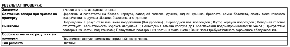

У часов Longines BLUE 3 ARAB 8 INDEX L37404966 слетела заводная головка. В российском представительстве свотч проверили их и предложил заменить корпус (CASE SS BEZEL ALU BLUE) и произвести полное сервисное обслуживание. Результат проверки в приложении.
Потом выяснилось, что запчастей у них нет и когда они будут - неизвестно. Поэтому предлагают либо ждать неопределенное время, либо забрать неотремонтированные. Не знаю что делать
Подскажите, где/как в текущих условиях лучше починить часики ?

Корпус предлагают заменить видимо, поскольку футор переводной головки имеет повреждение/износ резьбы и отдельно он не меняется, тк запаян в корпус. Возможно износ (если это износ, а не механическое повреждение) не сильно критичный и можно просто поставить новую головку. Но может и нет.
С запчастями везде сейчас ждать месяцы - если вы планируете отдать часы и получить через пару дней/недель готовыми - то можно сразу расслабиться, такого не будет. Как вариант - отдать ещё кому то посмотреть состояние резьбы в футоре, тк своч групп вам посчитали по регламенту - как надо сделать. Скорее всего достаточно просто заменить головку (опять таки - если вы футор не погнули или резьбу не замяли)
