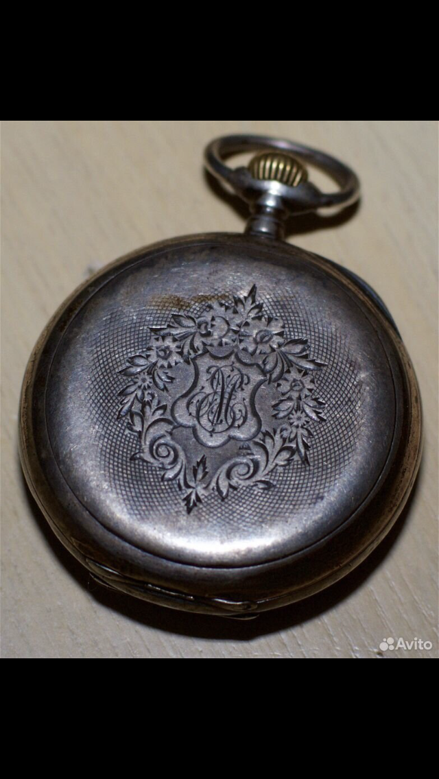

Добрый день! Подскажите кто знает, что за часы!
На корпусе клеймо омеги , серебро, а на механизме не имени не клейма !
Часы не на ходу, сломана задняя крышка, но она и отломанная прижимается плотно! Примерная цена ?
Заранее спасибо

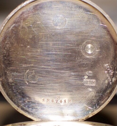

Номальная омега. Клеймо и номер на механизме под циферблатом. Отстствие их на видимой части корпуса и лого на циферблате вполне себе нормальное явление для омеги самого начала 20го века.

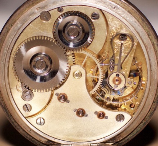

хорошие часики. регулятор Рида на мосту баланса, для тонкой настройки хода часов. камни в золотых шатонах на винтах - все это т.н. вкусности, для придания эксклюзивности часам и возможности писать в рекламе о точном ходе и пр...
единственный недостаток - битый и клееный циферблат на 4 часа. состояние цифера - это порядка 30-40% стоимости часов.
в таком состоянии, думаю, не дороже 3-5 т.р., если вообще найдется покупатель на битый цифер.

3 мало..... 5 а мож и 6 норм

с другой стороны, я и за 3 не возьму... цифер целый фиг найдешь, а найдешь, крепить все равно не штатно... ноги перепаивать - как половина стоимости часов... можно цифер поправить, но денег это стоит... в общем, если только от скуки купить))

Ну, не целый циферблат. Во первых, если есть время и желание, вполне находится и покупается. Во вторых тыкие проблемы вполне поправимы, нет там ничего ужасного.

и, что смешного в замене ножек цифера? моим часам делали в Харькове, вообще ножек не было... как родные сели... не все же на скотч лепить...))

В те времена делали просто - ножки ставили прежде емалирования... Теперь остаток ножек можно отрезать и припаять новые оловом.

А нахрена их паять если они на месте? Вон одна из трех рядом с балансом.

если внимательно прочесть, то все становится на свои места. цифер, который на своих ножках - бит. разговор о том, что он таким и останется, чем его не мажь и, как не ремонтируй... другой цифер, даже от такой же омеги, в штатные места не станет. думаю, это не секрет?) тут и встает вопрос о переделке ног цифера на штатные места. что возможно, но трудоемко и дорого...

А с чего это он не встанет? Откуда такая уверенность? Особенно если учесть, что их клепали тоннами, по одному шаблону. С чего это вдруг массовый типовой циферблат не встанет на массовый типовой механизм для которого он и предназначен?
Да и не у всех руки из филея растут. Не для всех проблема мирового масштаба ноги перепаять или циферблат в порядок привести.
