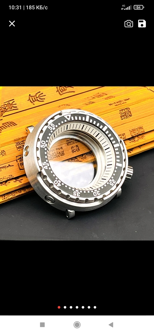

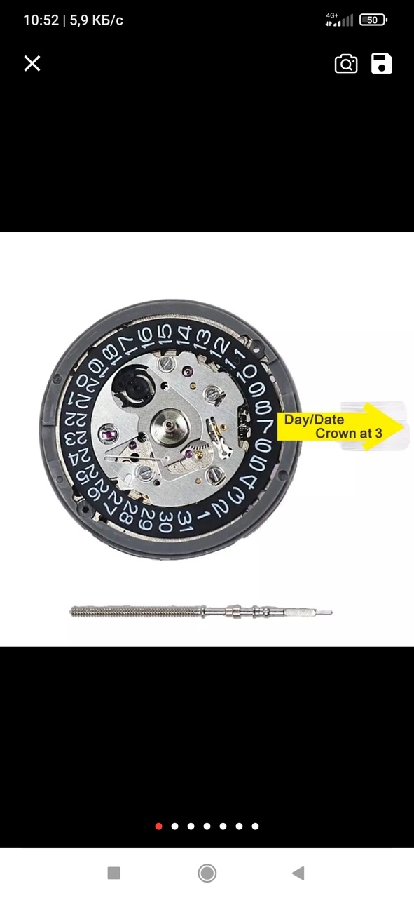

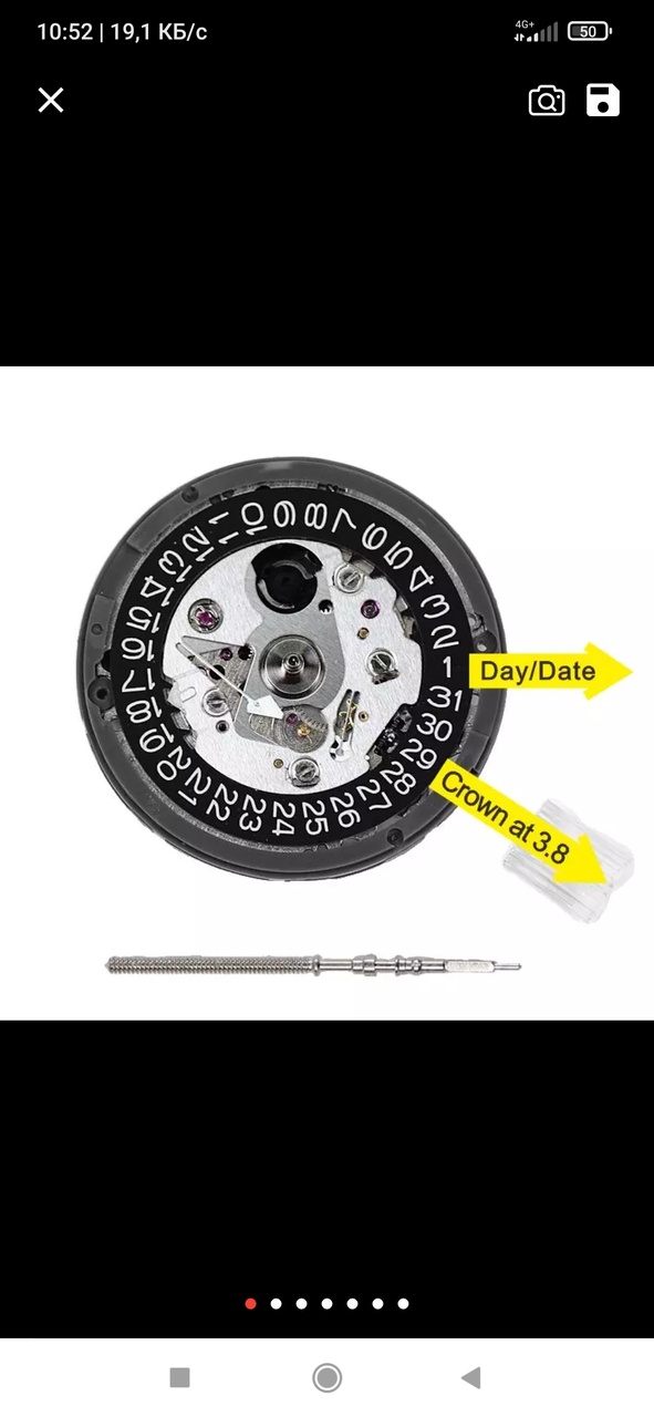

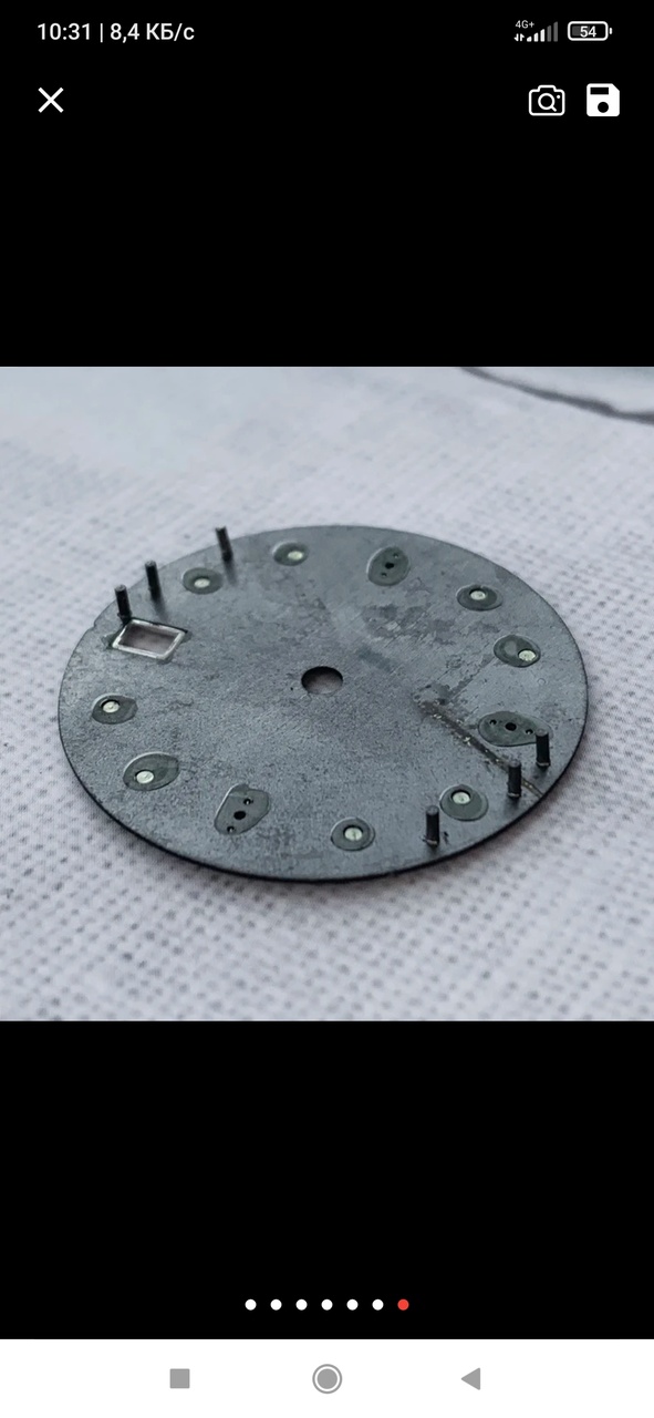

Хочу купить корпус с ЗГ на 4.1 часа, механизмы находил только на 3 и 3.8,но есть в продаже циферблаты для 3,3.8 и 4.1,если я куплю корпус для 3.0,то смогу ли я поставить туда циферблат для 4.1 и будет ли он стоять как надо?
Чтобы всё гарантированно подошло, без смещений, то к корпусу с ЗГ на 4.1 должен соответствовать циферблат с ножками на 4.1, и кольцо календаря на механизме на 4.1.
Если у вас есть механизм с кольцом календаря на 3.8, то можете попробовать его поставить. Если не подойдёт, то ищите не весь механизм с кольцом календаря на 4.1, а только одно кольцо. Меняется за 10 минут.
Но, проще купить корпус (тунец, если я правильно понимаю) с ЗГ на 3.8 и не мучаться.
Вот корпус.
https://sl.aliexpress.ru/p?key=tmqsZ5s
К нему подходит всё, что подходит к SKX007, без переделок и танцев с бубном. И ещё снимается броня, в отличии от того корпуса, что выложили вы. Там броня не снимается. По деньгам в итоге да, дороже. Но, корпус того стоит.

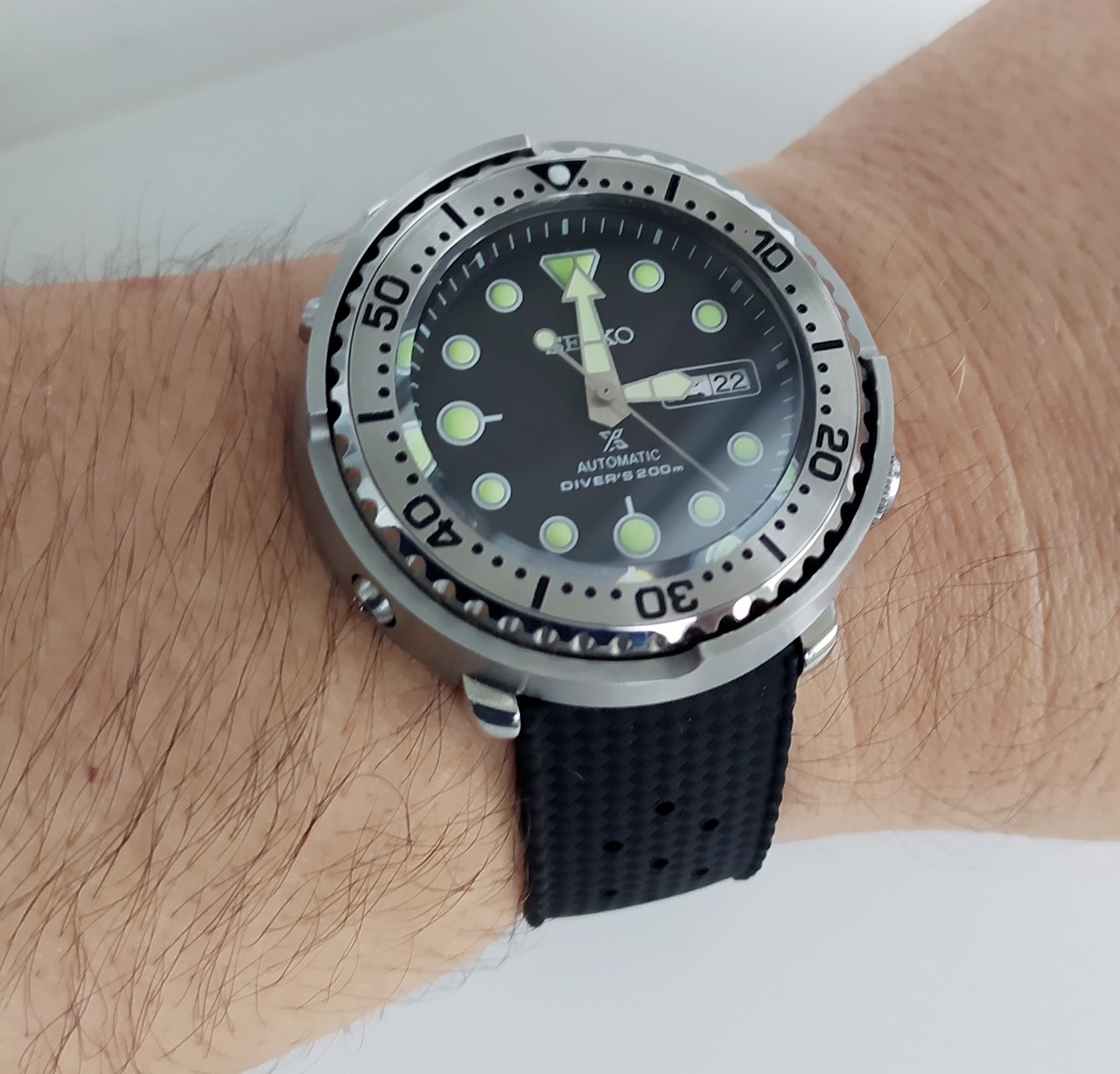

Вот то, что собрал я

Просто уж очень приглянулся именно этот корпус со всеми его мелкими нюансами в виде штрихов на защите,заднего стекла,белого кольца и ЗГ подальше от середины руки(что бы не сильно давило),механизм уже нашел(NH36A),35 на 4.1 вообще нет,теперь придется искать циферблат который подойдет,что еще сложнее из-за календаря дня недели

Другая защита, чёрное кольцо циферблата,ещё и крышку заднюю докупать со стеклом, все равно спасибо вам большое, буду думать)

Там нет этого кольца (chapter ring). Какое поставите, такое и будет.
