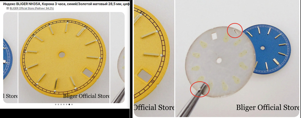

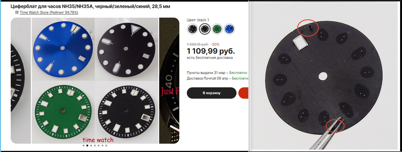

По ногам у меня информации нет. Если только купить оригинальный цифер и замерить. Хотя может кто может это сделать?
На Али встречал объявления где несколько ножек, и лишние откусываются. Вот понять подойдут или нет?
Да, я имел в виду амфибию. Если сапфир вклеить, насколько сильно пострадает водозащита? С другой стороны готов смирится что ее не будет, у меня на Longines Master Collection и на IWC Portofino водозащита смешная, можно сказать что и нет вовсе. И ничего, меня они вполне устраивают. Встречал ссылки на форуме на сапфир, вот только сейчас их еще раз найти не могу. Может кто проводил такие испытания?
С таким расположением ножек подойдет?
вот еще.
А вот вариант с несколькими ножками, о котором говорил вначале.
Если хоть один вариант расположения подойдет, тогда можно брать!
А если не на скотч, есть еще какие варианты крепления?

Сообщение от MikChu Посмотреть сообщение
Нет. Наверху, над картинкой указан тип механизме. Конкретно эти под NH35, японцы

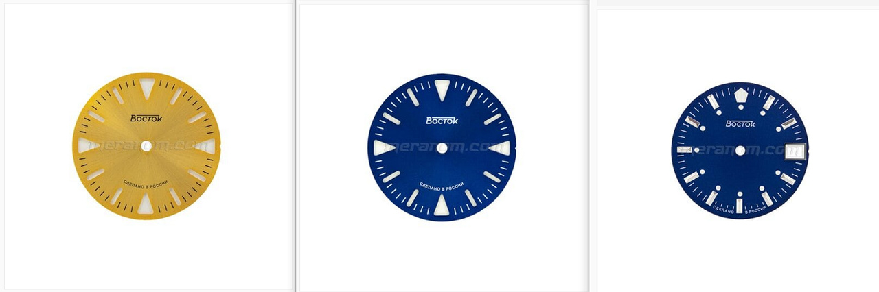

На Мераноме есть отличные циферблаты с надписями " ВОСТОК ". Зачем годову дурить . Возьмите там , и будет вам счастье !

Сообщение от AndreasR Посмотреть сообщение
Заказал себе таких 3 циферблата. Но это все равно не то, что мне хотелось бы.
На мешке тоже ничего не нашел подходящего, хотя выбор в разы больше.
На командирские то же с выбором не особо. На восток24, тоже смотрел.
Что упустил? Где еще есть?
Собственно по этому и обратил взгляд на АлиЭкспрес. Там вариантов куда больше.

Востоковские циферблаты в классические корпуса имеют изгиб по краю, Алишные все плоские. Плоский цифер может упереться в распорное кольцо стекла и не дать сесть механизму до конца, заводной вал будет с перекосом стоять и крышка как следует не притянется.
