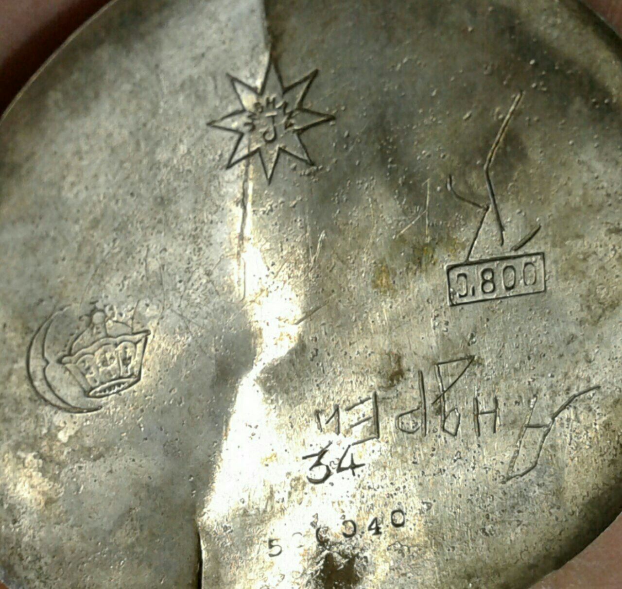

Добрый день! Помогите пожалуйста кто определить дату производства карманных часов Junghans и вообще по случаю всю возможную информацию.
Ситуация такова: на задней крышке часов с внутренней стороны восьмиконечная звезда с буквой J в середине и надписью unghans над этой буквой. Также клеймо - полумесяц, повёрнутый вправо и императорская корона. 0,800 - предположительно проба. внизу две цифры 34, под ними номер 526040 (либо вместо 2 - 0, к сожалению, цифра почти стёрта). С наружней стороны крышки в середине овал, обрамлённый ветвями лавра, если не ошибаюсь. Диаметр 40мм
Знаю, что полумесяц и корону ставили в Германии после 1886 года, а само такое клеймо компании - после 1890 года. Нужен год и по возможности вся известная информация.
