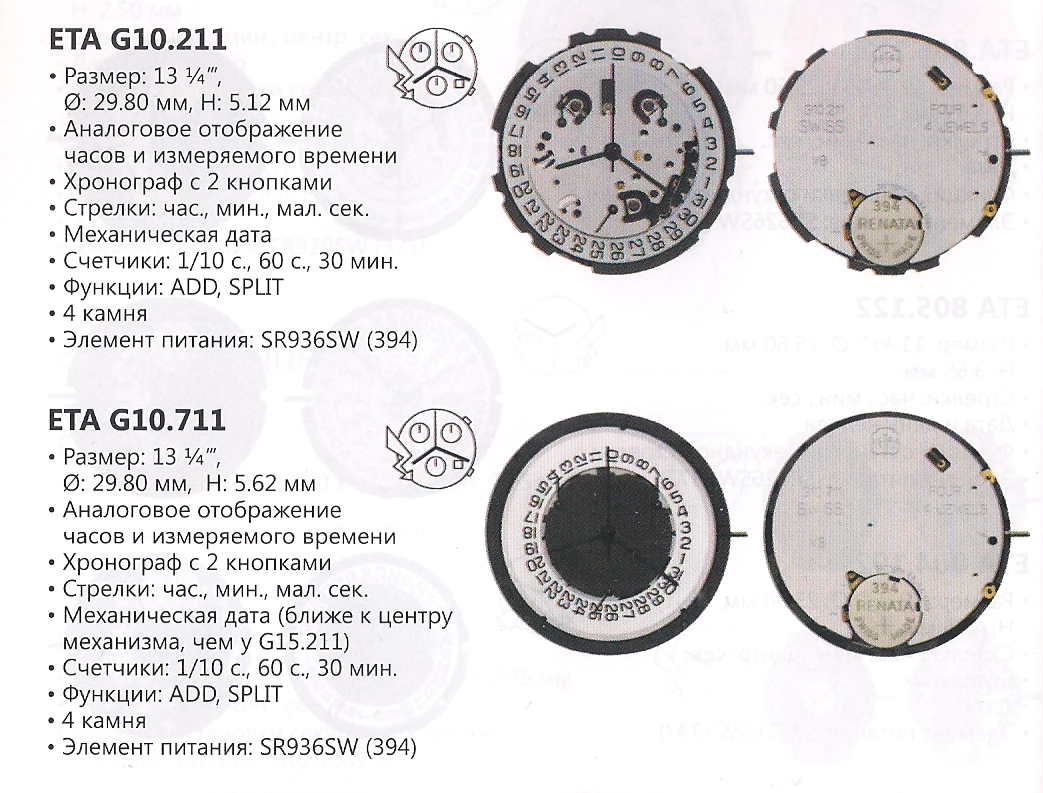

имеются часы с механизмом Eta G10.711. Поскольку нигде не могу найти такой (в том числе не нашел и G10.712), задумался над тем, можно ли заменить его на G10.212. Понимаю, что какие-то счетчики могут не совпасть по смыслу, и надо обращать внимание на расположение даты, но в принципе, можно ли заменить один на другой в данных часах? насколько я понимаю, g10.212 несколько тоньше, чем G10.711, при одинаковой ширине. Так вот, если установить на место сломанного G10.711 механизм G10.212, то встанет ли он? Будет ли соответствовать расположению заводной головки, кнопок хронографа, будут ли соответствовать трибы для стрелок (или как они называются) прорезям в циферблате, и т.п.?

По высоте G10.711 на полмиллиметра выше, по посадочным местам видимо подойдет, но посмотрите на диск календаря. Явно несоответствие...

Мне кажетса и высота вала не будет совпадать на эти пол мм. Так как разница как раз в календарнои системе.
