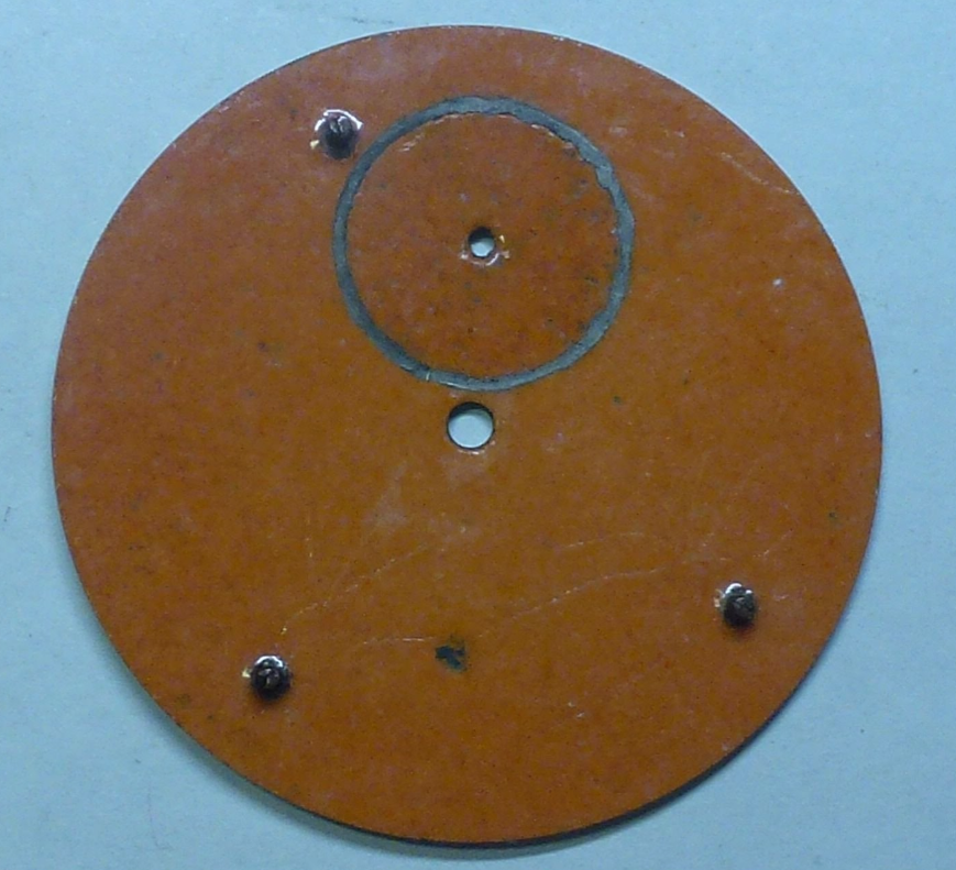

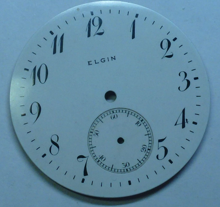

2. Циферблат. Он в-принципе найден, Elgin 42 мм, эмаль. По описанию: расстояние между отверстиями 9 мм. Фото вкладываю.

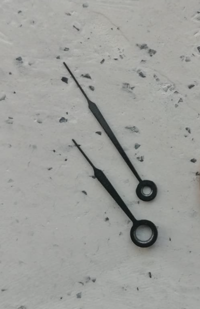

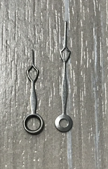

3. Стрелки.
Названия форм стрелок, поэтому вкладываю фото.
Часовую приглядел, по описанию - от карманных часов. Похожа только примерно, идеально такой же найти не смог.
Минутную планирую взять от Молнии.
Секундную найти пока не смог.
Стрелки хочу поставить синие, где и как их синить - вопрос для меня пока открытый.

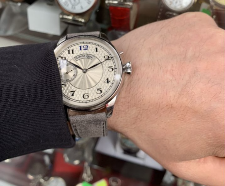

Корпуса пока выбирал, т.к. не знаю, получится ли вообще совместить выбранный циферблат с выбранным калибром. Где выбирать - не знаю. По тому, как хотелось бы видеть на руке - примерно представляю, тоже на фото.
Корпус в-принципе нужен двусторонний, верхнее стекло - сапфировое (с соответствующим синеватым отливом).

Название: Снимок экрана 2021-09-10 140528.png
ID:	3283811   Нажмите на изображение для увеличения
Название: Снимок экрана 2021-09-10 140548.png
ID:	3283812   Нажмите на изображение для увеличения
Название: Снимок экрана 2021-09-10 141226.png
ID:	3283819   Нажмите на изображение для увеличения
Название: Снимок экрана 2021-09-10 141417.png
ID:	3283820   Нажмите на изображение для увеличения
Название: Снимок экрана 2021-09-10 141559.png
ID:	3283821   Нажмите на изображение для увеличения

1 вопрос зачем Elgin ставить на мех 6498-2ETA UNITAS ?
на Ебей можно за недорого купить полностью часы Elgin с цифером и родными стрелками.
тогда не придется колхозить цифер Elgin на мех 6498-2ETA UNITAS, кстати обычно ломают ножки на цифере и приклеивают к меху двухсторонним скотчем.
Я сам не часовщик, по этому
2 вопрос, а Вы уверены, что цифер Elgin и мех 6498-2ETA UNITAS правильно "поженятся", расстояние от часовых-минутных посадочных мест до секундных, дырки на цифере будут такие же как на механизме.

Еще пару слов. Думаю, ТС хочет сам помучаться, такое бывает. Элжин на Юнитас не станет, разное осевое. Марьяж на выход? Ну, сейчас в ходу только именитые бренды, от Омеги начиная. Купить готовый дельная мысль. Я бы обратился к Олегу renommee, тема ниже. Он, из Харькова, до России рукой подать.
