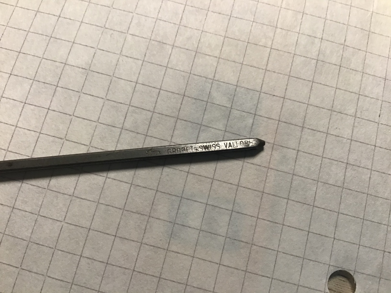

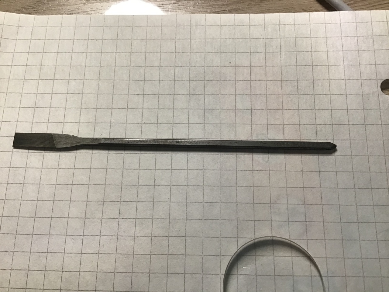

Что за часовой инструмент
Что за часовой инструмент?

Обломанный надфиль Vallorbe
https://www.cousinsuk.com/product/wa...vallorbe-swiss

Сообщение от Dima343 Посмотреть сообщение
Добрый день!
Не надфиль, а спусковой напильник, по английский "escapement file" а не "needle file" отличающийся от обычного напильника - "file". Обычно использовались для изготовлении деталей спуска - колесо баланса, анкерное колесо и вилки. Разница находится в длине рабочей части, ее ширине и толщине. Плюс, хвостовик не круглого сечения а квадратного.
С уважением, Душан
