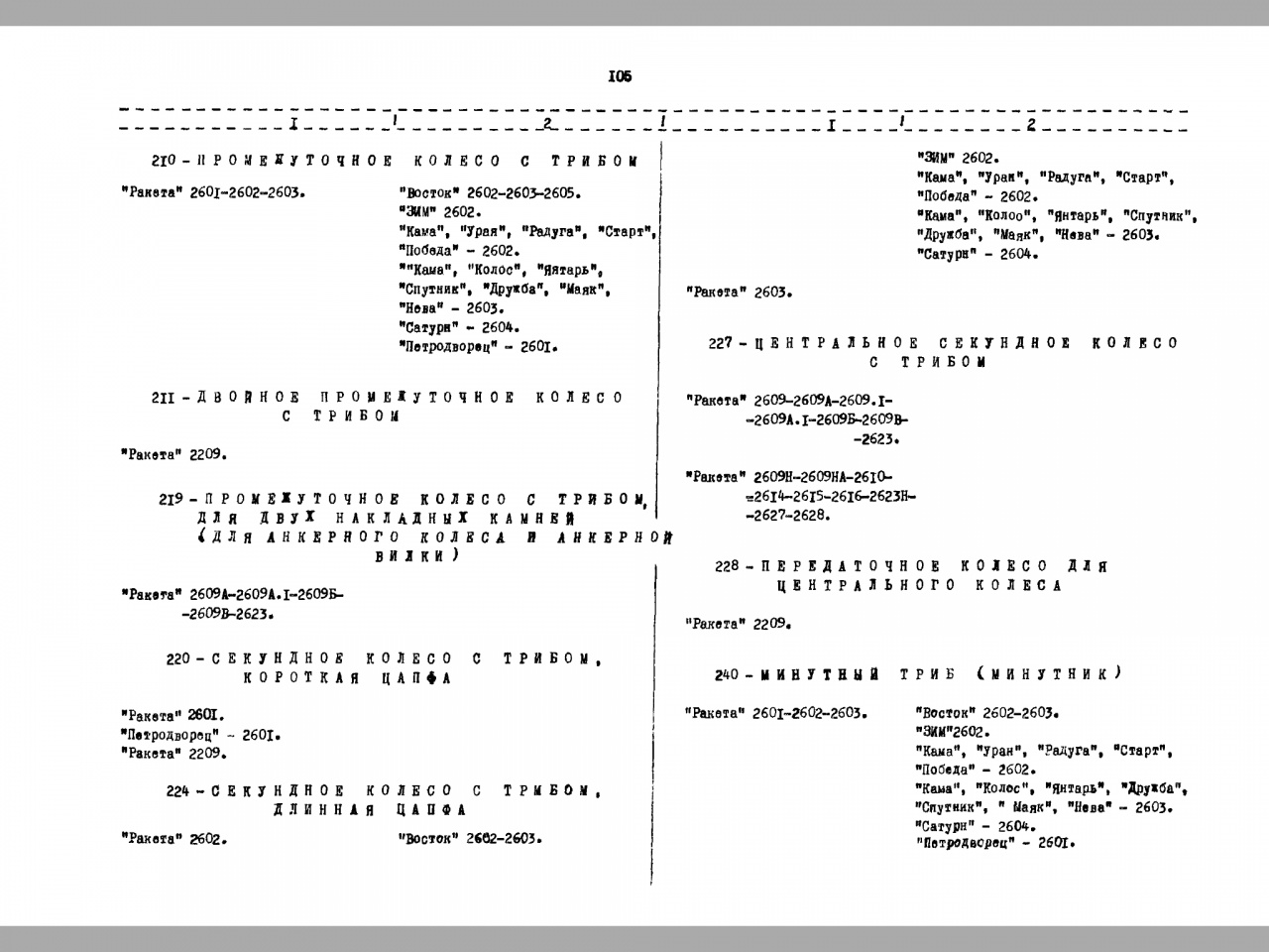

Есть такой справочник

Ерунды в этом каталоге много. По тем же Ракета 2609НА в разные годы было два типоразмера анкерных вилок и мостов, которые не взаимозаменяемы. Наверное, все знают про то что анкерные вилки на Победы 1 МЧЗ не совместимы с вилками других заводов, а мосты анкерных вилок Востоков 26 не встают на платины ЗИМов и 1 МЧЗ. В Молниях 3602 были разные переводные муфты и переводные рычаги, которые тоже взаимозаменяемы только парой. В Полетах 2209 и Лучах 2209 детали мостов барабана разные, хотя мосты в сборе взаимозаменяемые. И так очень много нюансов есть по всем заводам. Так что безоговорочно я бы не стал верить этим справочникам.
Даже в теме вопроса есть ошибка, справочник говорит, что секундные колеса 2609 и 2609НА одинаковые, но это не так.
