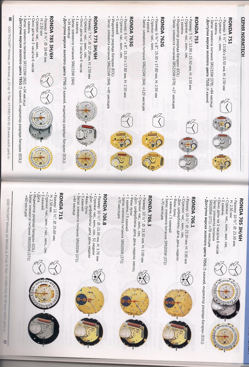

Ронда

Ронда 751.
Никогда такого не было - и вот опять...

ооо, спасибо огромное!)
а не подскажите, где надежнее всего купить такой механизм? в плане качества.
или без разницы и можно на там же ebay?
