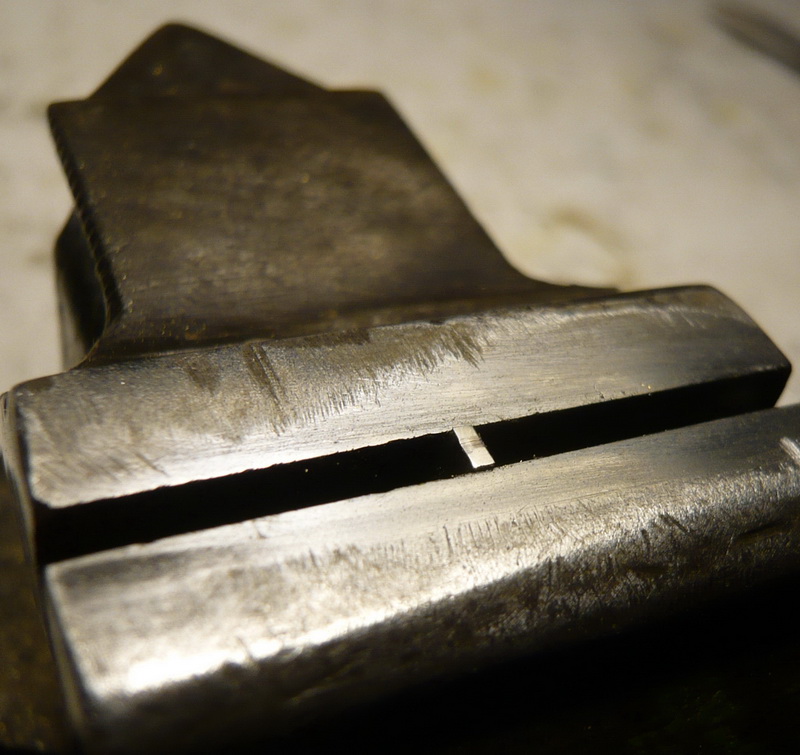

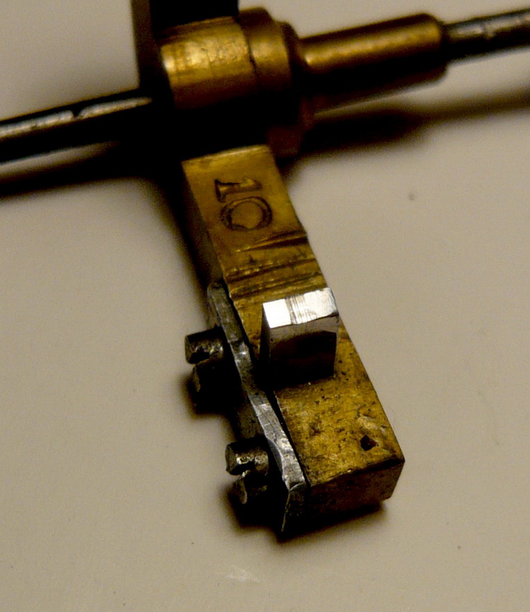

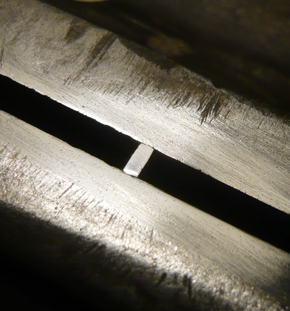

Ремонт палеты.
Попались часы с заезженными палетами.Бывает довольно часто.
Решил пофотографировать,может кому интересно будет.Может кто сделает дельное замечание.

Нормально все. В конце пастой ГОИ еще дремелем шлифую.

Сообщение от Алекс Посмотреть сообщение
Я полирую резинкой.
Самой мелкой.

Сообщение от mrayg Посмотреть сообщение
Может кто сделает замечание.
Тоже в конце полирую дремелем, из замечаний - перед стачиванием, стараюсь сделать кондуктор (шаблон) угла заострения.

Сообщение от aleks1960 Посмотреть сообщение
Так специально зажимаю параллельно губкам тисков,чтобы угол сохранить.

Михаил Исаакович, приветствую!
Ну я наверное как в том анекдоте про монашку - перестрховываюсь ))))
Вдруг палета в тисочках провернется.

Здравствуйте, поделюсь своим опытом по поводу палет. В уважающих себя производителей палета с двух сторон (торцов) заточена на два разных угла. На производстве эти палеты не делают правой и левой с разными углами. Их делают одинаковыми - все, но с разных торцов заточенных под разные углы. А вот когда собирают в вилке то ориентируют , так как должны стыковаться с зубьями ходового колеса.
При такой выработке, как на фото, можно снять слой с палеты дремелем и заполировать потом с пастой Гои не вынимая с плечей вилки . И угол видно и удобно держать и сошлифовывать и полировать.
А можно, просто, отпустить винты, вынять палеты и поменять левую на правую перевернув их вверх от колеса выработкой. Ну а дальше выставить ход как в первом , так и во втопом случае.
Если при снятии палеты обнаруживается, что она треснула под зажимной пластиной (не редко встречается так как они бывают очень хрупкие - из чугуна), или палета непригодна по другим причинам, То ее можно изготовить из поршневых колец ДВС. ( тогда надо подбирать или сошлифовывать толщину этих колец под палеты). Ну а угол нужный заточинь на этих палетах для Вас думаю не составит особого труда.

На счет колец, не плохая идея!

Палеты легко делаются на токарном станке (не часовом).Делал из 65Г с последующей закалкой.

Сталь 65Г вполне подходит . Но с чугунных поршневых колец (как подручного материала) тоже не плохо работают - лично проверено.
