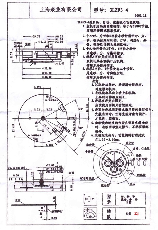

По запросу чертежей ЕТА 7753 нашел вот это. Возможно, это китайцы клонировали механизм.
Уважаемые, кто-то смог бы замерить расстояния между осями центра и субциферблатов ЕТА 7753?
Сам я замерил эти расстояния, получилось 7,7 мм., но, возможно, неточно.
