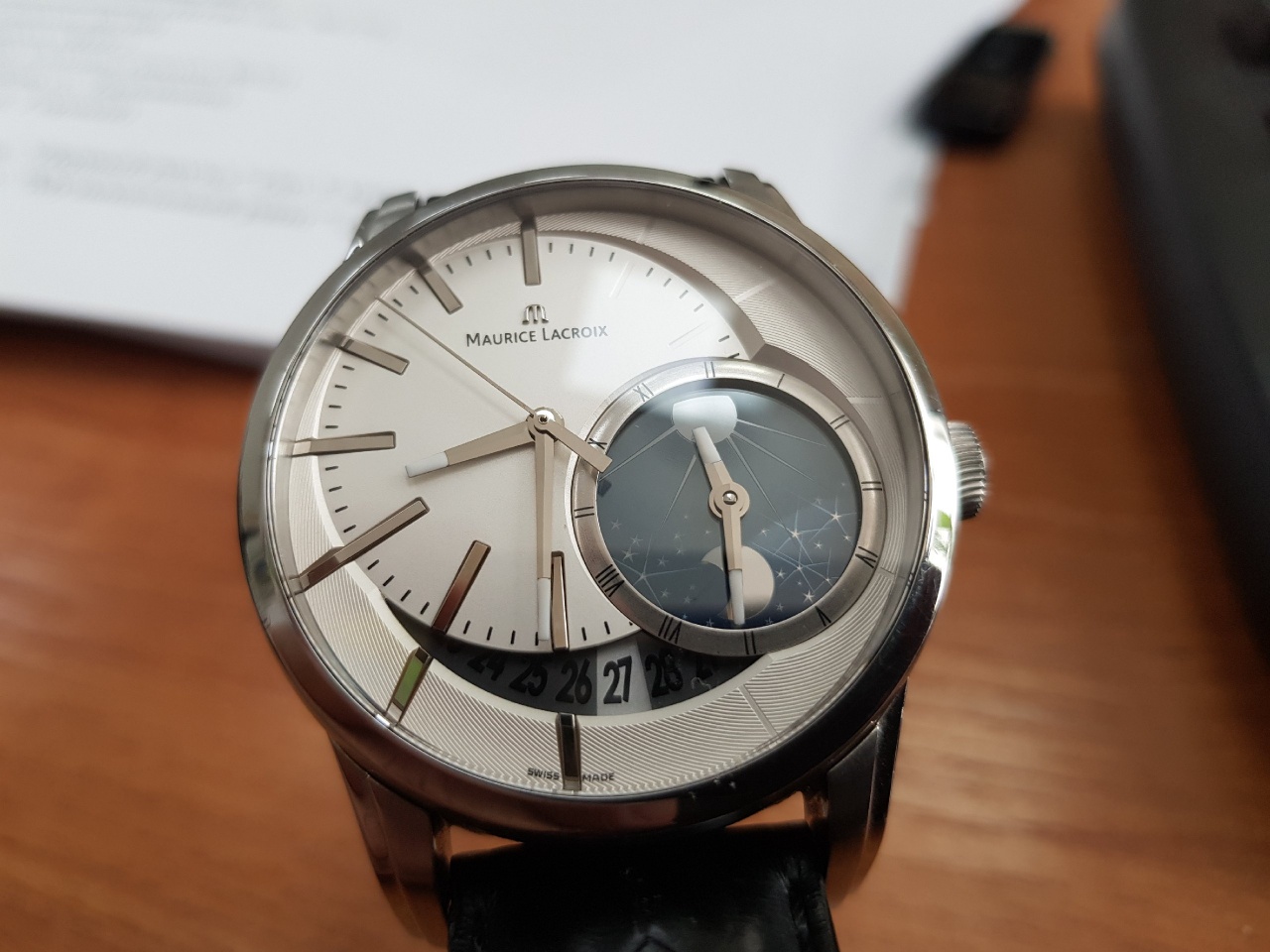

Уважаемые форумчане, добрый день! Нужен совет! Часы Maurice Lacroix PT6118-SS001-130
Все характеристики идеальны. Но... Секундная стрелка "живет" своей жизнью... Может остановиться, потом идти быстрее страндартного движетия и так абсолютно хаотично. Часы были куплены такими, поэтому как и когда это началось не знаю.
Что посоветуете?

Так не бывает, хаотично и идеально. Если хаотично, то время тоже будет показывать абы как. Тогда это поломка и часам кирдык. А если время верное, то секундная стрелка просто информирует пользователя о севшей батарейке и её следует срочно заменить. Уже почти все кварцевые часы в мире имеют такую функцию, но всё равно возникают такие вопросы. На форуме, в разделе ремонта, с периодичностью одно на двадцать сообщений, примерно.

Часы механические с автоподзаводом. Такое поведение сек. стрелки появляется когда ее триб является не преким участником в трансмисии, а зацепляется к ней дополнительно. Тоесть, его можно убрать и часы будут работать нормально и без него. Например так устроен Восток 24ХХ. В нем есть пружинка, котороя тормозит триб сек. стрелки чтобы он двигался немножко туго и таким способом убирает зазор зацепления триба. Если ету прижинку снять, стрелка начинает двигаться именно как ТС описал. Может у ТС именно такое отсуствие торможения триба сек. стрелки. Еще, существует и другая схема трансмисии, именно как в Востоке 2809 или Полете 2209, в которой есть 2 полотна на промежуточном колесе, одно из которых твердо связано с его тртибом, а другое вращается свободно. Зацепление меду полотнами осуществляется трибом сек. стрелки и тем самым убирается зазор его зацепления с трансмисии. Если в етой схеме по какой-то причины второе полотно промежуточного колеса не вращается свободно, может получится такое поведение сек стрелки...
Не знаю как устроена трансмисия часов ТС, но в обе случая есть неисправность и ее могут отстранить в сервис... Неисправность не приведет к ничего кроме странного поведения сек стрелки и часы можно изпользовать и так, если ето не мешает жить спокойно.

Часы механические, забыл уточнить! И всё происходит именно, как я описал! Поведение секндной стрелки не влияет на ход самих часов. С характеристиками всё в порядке!

Скорей всего, как Вам уже сказали, секундная стрелка не находится в основной трансмиссии, а приделана сбоку. Неисправность типичная для данной схемы, причина тоже известна - смазали тормозную пружинку либо она сильно ослаблена. Само не пройдет, надо нести к доктору и разбираться в конструкции узла привода секундной стрелки.
