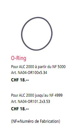

Это периодический уход за прибором. Прокладка должна быть чистой и сухой. Что касается силикона, то на семинаре Вичи, представитель посоветовал закладывать по небольшому шарику под прокладку, в выточку.
Штук 4-6 будет достаточно, смазывать всю прокладку со всех сторон не нужно.
Еще проконтролируйте поверхность камеры, которая прижимается к прокладке. Она также должна быть чистой и сухой.
Добавлю еще о важной составляющей ухода за подобными приборами о которой многие забывают - сливать воду из компрессора!!!
Однажды в Омега-центре в камеру АЛС пошла вода, приемщики были в шоке, им никто не говорил, что надо раз в неделю её сливать. Так "сухой" тест стал мокрым
Прокладку можно заказать в одной известной фирме (оф. представитель в России).
Они различаются по толщине.

Говоря о шариках, имел ввиду порциональность.. ну каплями что-ли можно назвать.
А силикон обычный для прокладок, я использовал Bergeon 5667.
