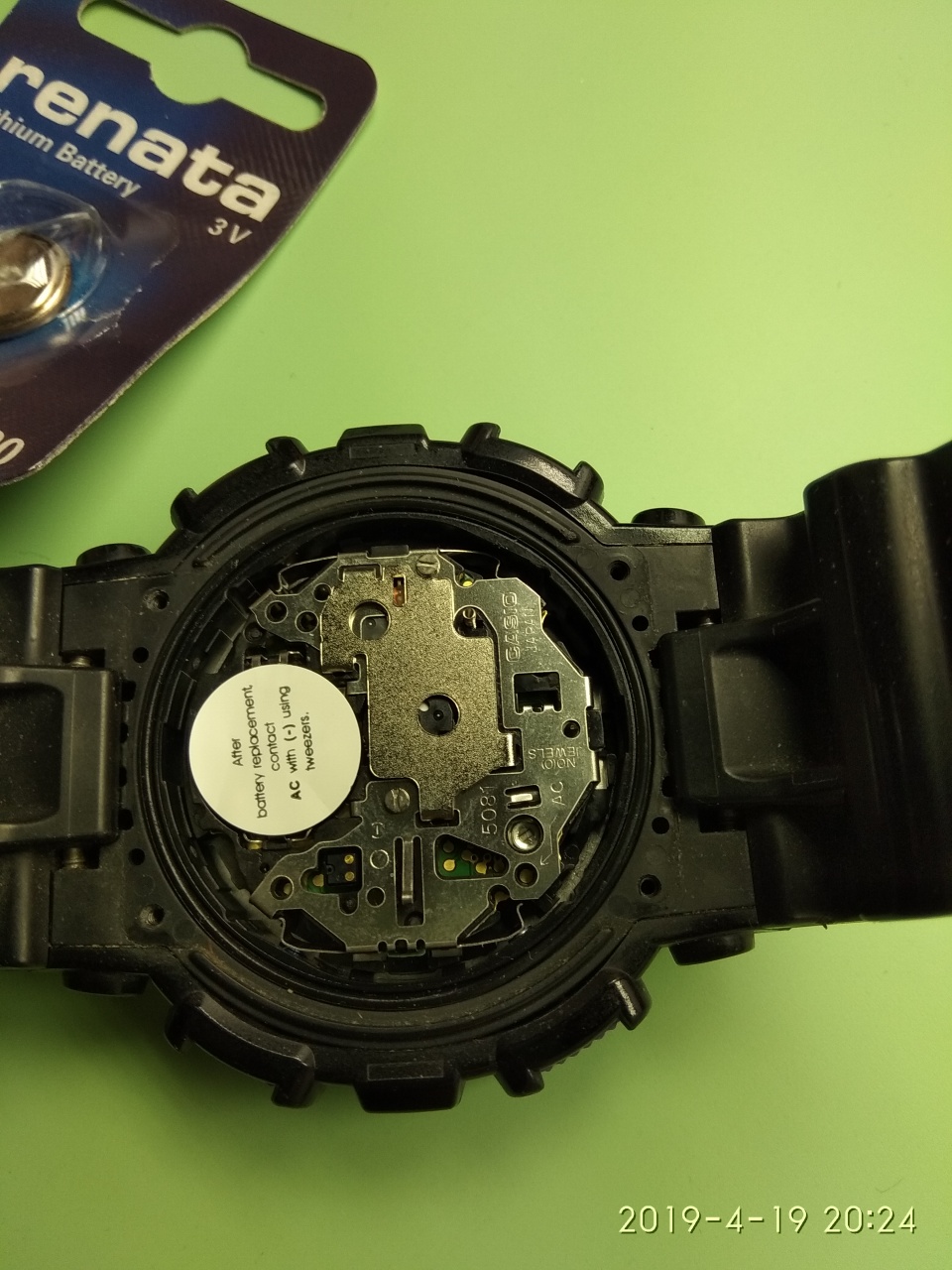

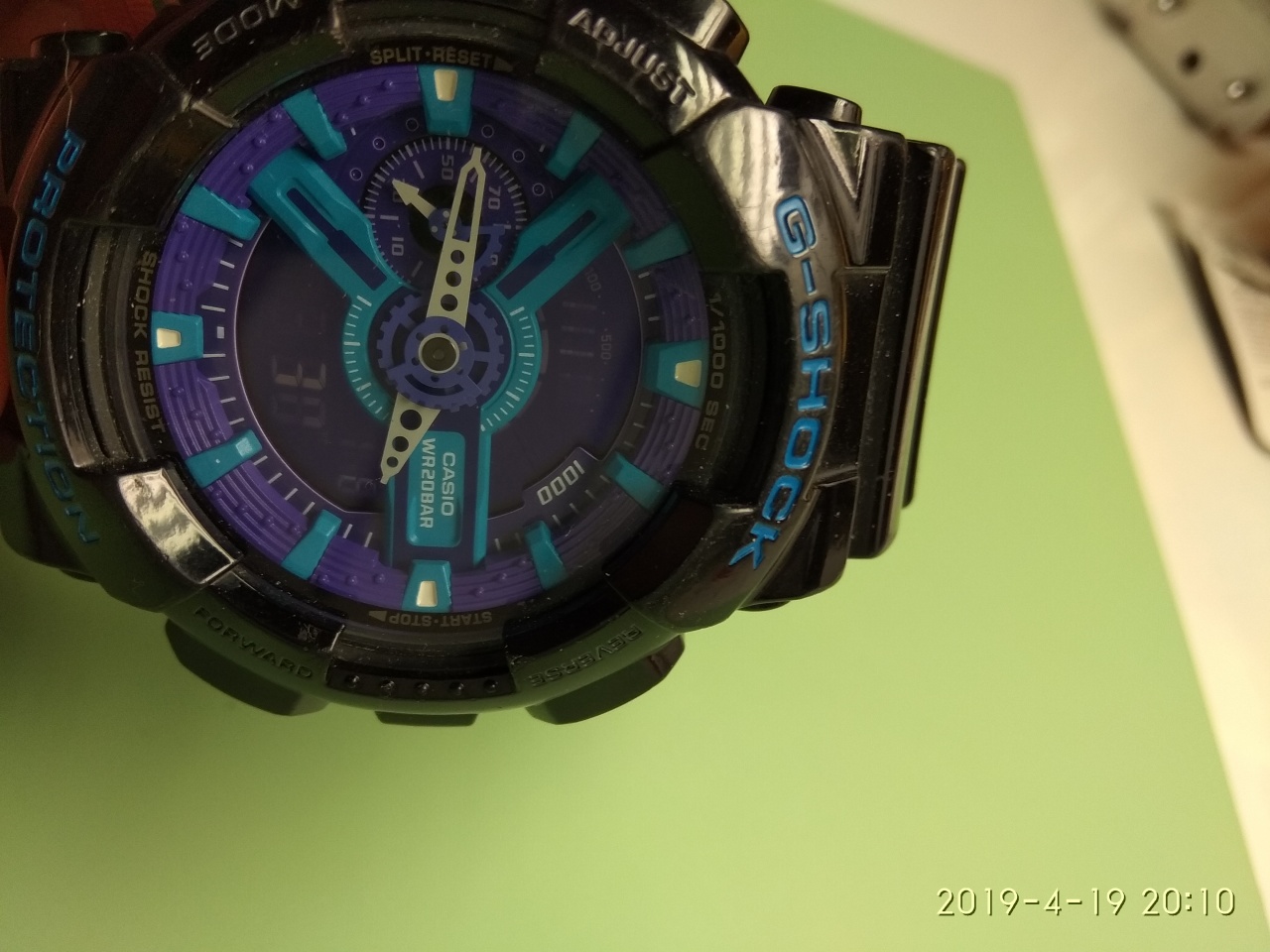

Всем добрый вечер. Пропала индикация, точнее стала едва видимой, нечеткой. Думая что пора менять батарейку, купил, заменил, замкнул то что на этикетке рекомендовано, но ничего не изменилось, как была блеклая индикация,так и осталась. Купил ещё батарейку в другом магазине, тот же результат. Может кто сталкивался с подобным и подскажет что делать?

Судя по неравномерности индикации - дисплею каюк.

Инверсные дисплеи такие инверсные... Разве что ещё в мастерской попросить "пошурудить", а лучше заменить металлорезину, которая служит проводником от индикатора к модулю.
