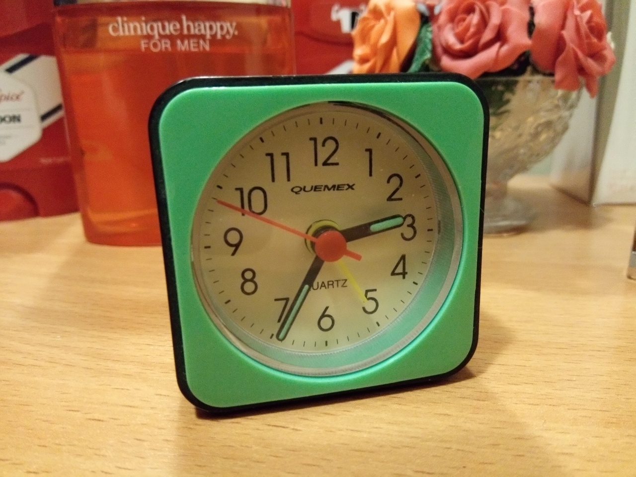

Доброго всем времени суток. Не уверен, что попал в нужную тему, но всё же спрошу здесь. Имеется старый маленький будильник на батарейке, которому лет так 20. Дорог как память о детстве и родителях. Когда был маленький, то частенько разбирал его от нечего делать, а потом обратно собирал. Собственно в какой-то раз в том самом детстве я его неудачно разобрал или намудрил с шестеренками и он перестал идти. Нашел я его в вещах совсем недавно, переложил шестерёнки и часики пошли. Однако я никак не могу настроить работу будильника, чтобы сигнал срабатывал в нужное время. Т.е. ставлю я к примеру его на 6 часов, 6 часов проходит, а сигнала нет, ни через минуту, ни через 5, но если буквально на миллиметр сдвинуть заводную головку будильника вперед или назад, то внутри что-то щёлкает и сигнал срабатывает.. Люди знающие, подскажите пожалуйста, как этот момент поймать, чтобы всё срабатывало вовремя?

Кнопкой поставьте стрелку будильника ровно на 6 часов. Потом вращайте кнопкой перевода стрелки времени вперед, пока не щелкнет и аларма не сработает. Старайтесь, когда ожидаете, что ето произойдет, вращать медленно. Когда аларма сработает, передвините часовую стрелку на 6 и минутную на 12. Удерживайте кнопку перевода, если при перемещения стрелок, она хочет крутится.

Сообщение от nevenbekriev Посмотреть сообщение
После этого, для проверки, установите стрелку будильника поточнее, скажем, на 8:00, и, вращая переводчик стрелок, установите стрелки часов на 7:55. Дождитесь "естественного" срабатывания сигнала будильника.
Если будет расхождение больше 3-5 минут, повторите все сначала, чтобы "вогнать" расхождение в +/- 2 минуты.

Допуск для будильников, насколько я помню, - +/- 8 минут. По советскому ГОСТу - +/- 5 минут.
