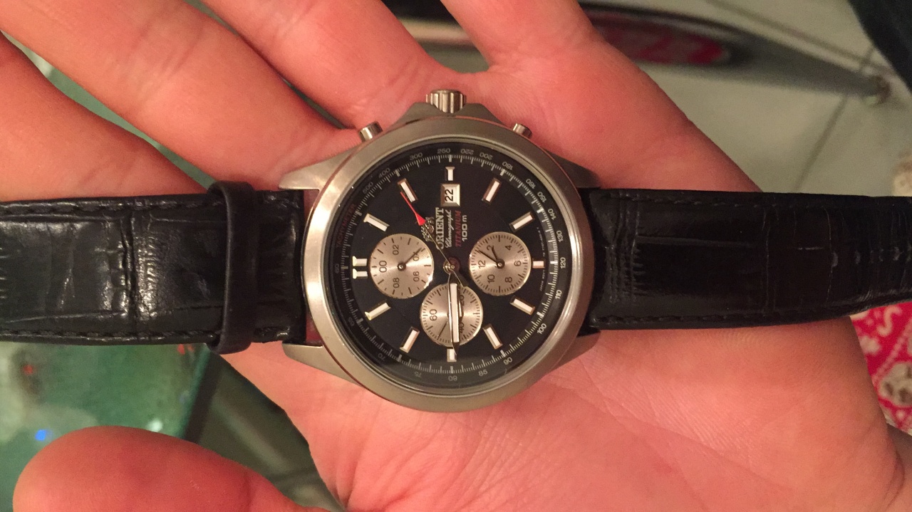

День добрый!
Подскажите пожалуйста знатоки. Ориенты кварцевые хронографы после замены батарейки перестали ходить. А именно не ходят стрелки минутная и часовая. Секунда ходит и хроны работают. Что может быть?

Дело скорее всего в сломанной цапфе следующего за секундным колесом . получаетса секунды идут а дальше все мертво. Механизм там не дорогои .

Кварцевые хронографы состоят из нескольких независимых модулей. Общего у них это одни эл.блок и батарейка.
В вашем варианте испортился модуль управляющий минутной и часовой стрелками.
А то что идет центральная секундная, в этом нет ничего странного. Она независима от других стрелок. .

ПОдскажите сколько может стоить такой ремонт и можно ли их вообще починить? Спасибо!

Так ремонтируется или нет? И сколько может стоить?

Может быть просто обнулить схему нужно?

Нет, не нужно.
Сообщение от grigorievstas Посмотреть сообщение
Конечно ремонтируется! А цену как я Вам скажу? У меня одна, в Москве - совсем другая...
