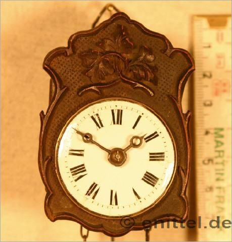

Добрый день!
Практически все, как известные, так и практически бесследно канувшие в лету немецкие производители, работавшие в районе Шварцвальд, производили такие часы на определенном этапе своего развития. Многие, в том числе и упомянутые LFS и Haas, выпускали их вплоть до начала 1й Мировой войны!
Механизм такого типа называется на родине Holzgespindelte Werke, что в вольном переводе обозначает "Механизм с цевочными трибами в дереве".
Помимо немецких производителей, в 1860-х такие механизмы начали осваивать к производству и наши вольные крестьяне, такие как Петр Егоров и Герасим Афанасьев из деревни Шарапово, под Звенигородом. Вскоре, в 1880-х в Москве уже было несколько настоящих артелей по производству ходиков на основе этих механизмов.
Определить производителя зачастую бывает сложновато. Немцы обычно маркировали деревянные платины надписями, или выполняли какой-то из элементов механизма в виде торгового знака, как Haas, у которого отличительной чертой был зайчик, выполнявший роль опоры оси анкера. Наши производители, наоборот, практически никогда не оставляли никаких следов авторства, но считается, что качество исполнения наших механизмов было существенно хуже немецких, и их можно опознать по этой характеристике.

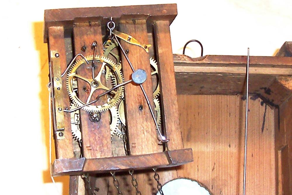

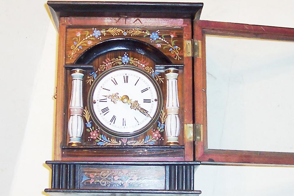

А вот еще забавный экземпляр, с рыбкой у анкера. Такие делала мануфактура Tobias Bäuerle, в городе St. Georgen.
Третья фото - кусочек каталога PHS 1910 года. В нем около 5 страниц таких часов с механизмами в деревянных платах. В их классификации, такие часы называются "Kastenuhren mit Schottenwerk" (Kastenuhren - часы в "коробке", Schottenwerk - тоже нередкое "народное" название цепных механизмов с деревянными платами).

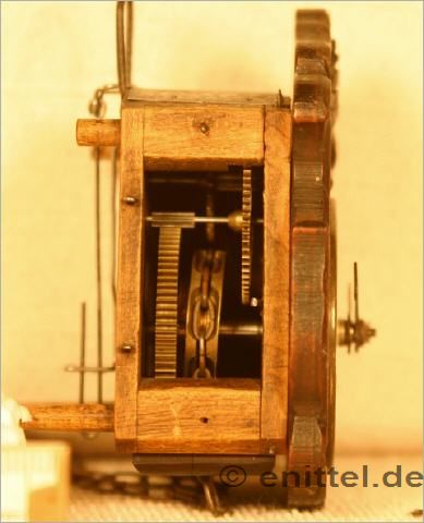

Привет!
А можно поточнее, выдавлено именно "FALER" или "FALLER" или "FX FALLER"?
Дело в том, что в Шварцвальде (Германия) фамилия Фаллер - это, практически, как в России Иванов. Вот, к примеру, просто подборочка Фаллеров-часовщиков, работавших в 19 веке (сделайте там поиск по странице по имени Faller). Притом, часть из них была именно "Uhrmacher" - часовщиками, часть "Uhrenhändler" - часовыми дилерами (судя по приведенным данным, многие возили часы в Россию), а часть "Uhrenfabrikat" - часовыми фабрикантами.
Одним из таких фабрикантов, кстати, был Leohard (Leo) Faller (21.1.1832 - 12.9.1886), фабрика которого, "Leo Faller am Bach & Sohn" в городе Gütenbach после объединения с "Uhrenfabrik Furtwangen AG" образовала в 1889 году известную "Badische Uhrenfabrik Aktien-Gesellschaft im Furtwangen (Baduf)".
Если клеймо "FX FALLER", то тут есть достоверная информация, что производителем часов был Феликс Фаллер (Felix Faller) из г.Neukirch. Прославился своими часами-миниатюрами (как на фото ниже), участвовал в 1876 году на промышленной выставке в г. Виллинген (Villingen).
