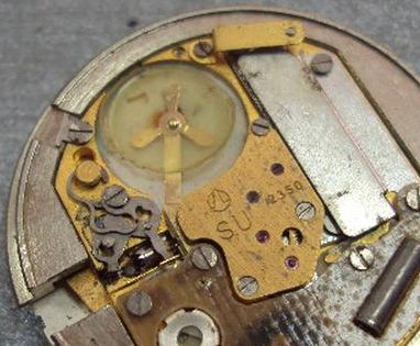

Спасибо за ответ, изолятор выглядит как этот на картинке?
Пересмотрел много фотографий механизмов 2350 и 2356 и не везде этот изолятор есть.

Да ,изолятор выглядит примерно так. Но он должен быть под тем самым контактом ,а не на нём.Его суть-изолировать минус батареи (он должен идти прямо на электронную схему),от плюса, который идет на "корпус"(верхний контакт)
Встречаются калибры ,где наоборот,но реже.

А чем его можно заменить, кусочком тонкой резины?

Достаточно плотной бумаги или тонкой пластиковой плёнки. Но к отставаниям этот изолятор не имеет ни малейшего отношения, проблему надо искать в механической части.

Сейчас я снял изолятор с не идущих 2356 и подложил под контакт. Когда я пришел к мастеру часы и вовсе не шли, мастер подложил кусочек пленки под батарейку, часы пошли и уже месяца 2 как идут...Для меня как для дилетанта это была загадка
