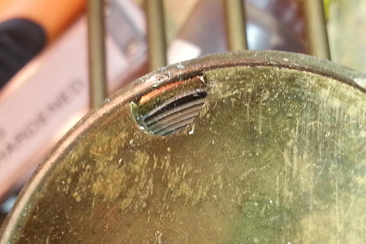

Помогите открыть барабан
Пробовал открыть отвёрткой, но он не поддаётся. Боюсь сломать. Можеь есть какая-то хитрость?

Сообщение от garry001 Посмотреть сообщение
Привет!
Положите этой стороной на что нибудь мягкое,( я это делаю прямо в ладони).
Резко но не очень сильно наносите удар молотком по оси с обратной стороны. Крышка отойдет.
Удачи.

Перед этим пометьте положение крышки относительно барабана.

Далее с пружиной осторожнее!

Сообщение от Vladi19 Посмотреть сообщение
То есть нужно отметить положение прорези крышки относительно барабана?
Сообщение от Odissey Посмотреть сообщение
Привет!
Удачи.
А при этом пружина не вылктит со всеми вытекающими...?

Не вылетит
Да.
Не забудьте пометить где барабан "хода" и " боя".
Привет!
Удачи.
И если не повезет, то деформируете крышку барабана...

А если совсем не повезет, пружина оторвет пару пальцев.

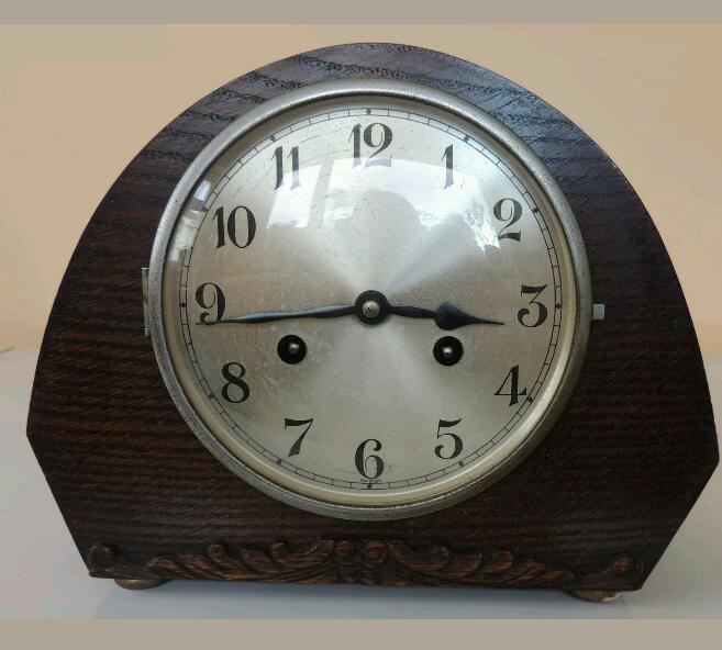

Всё получилось, только не в руке, а в тисках. Пружина оказалась лопнувшей. Часы на картинке - дерьмо редкое - хуже янтаря.
