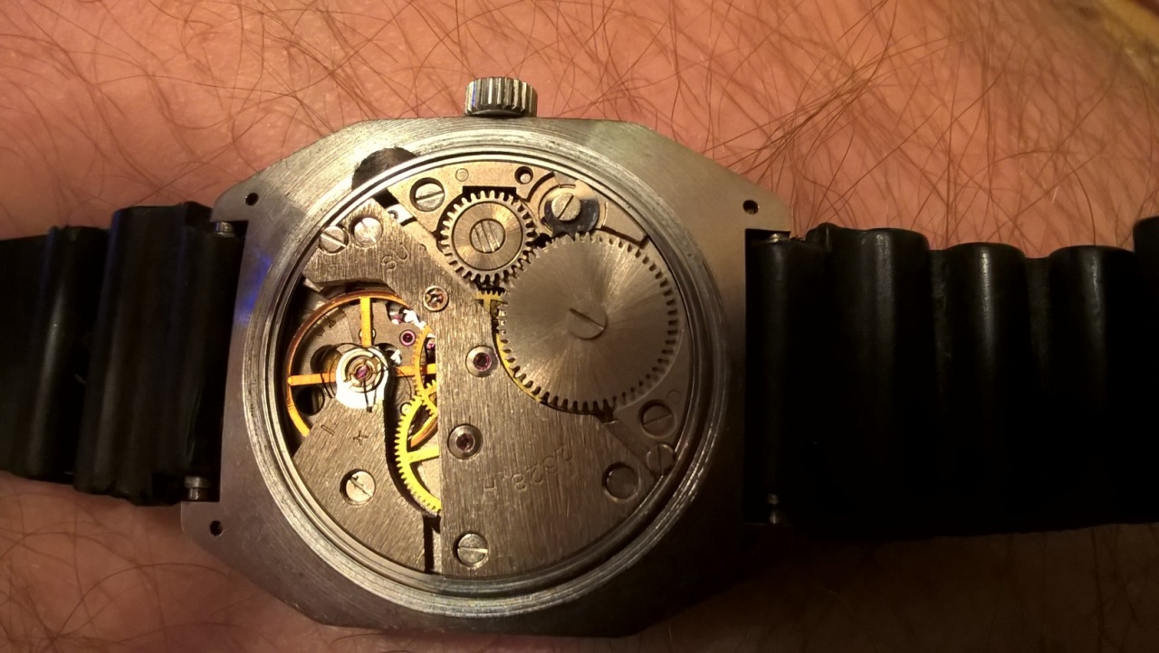

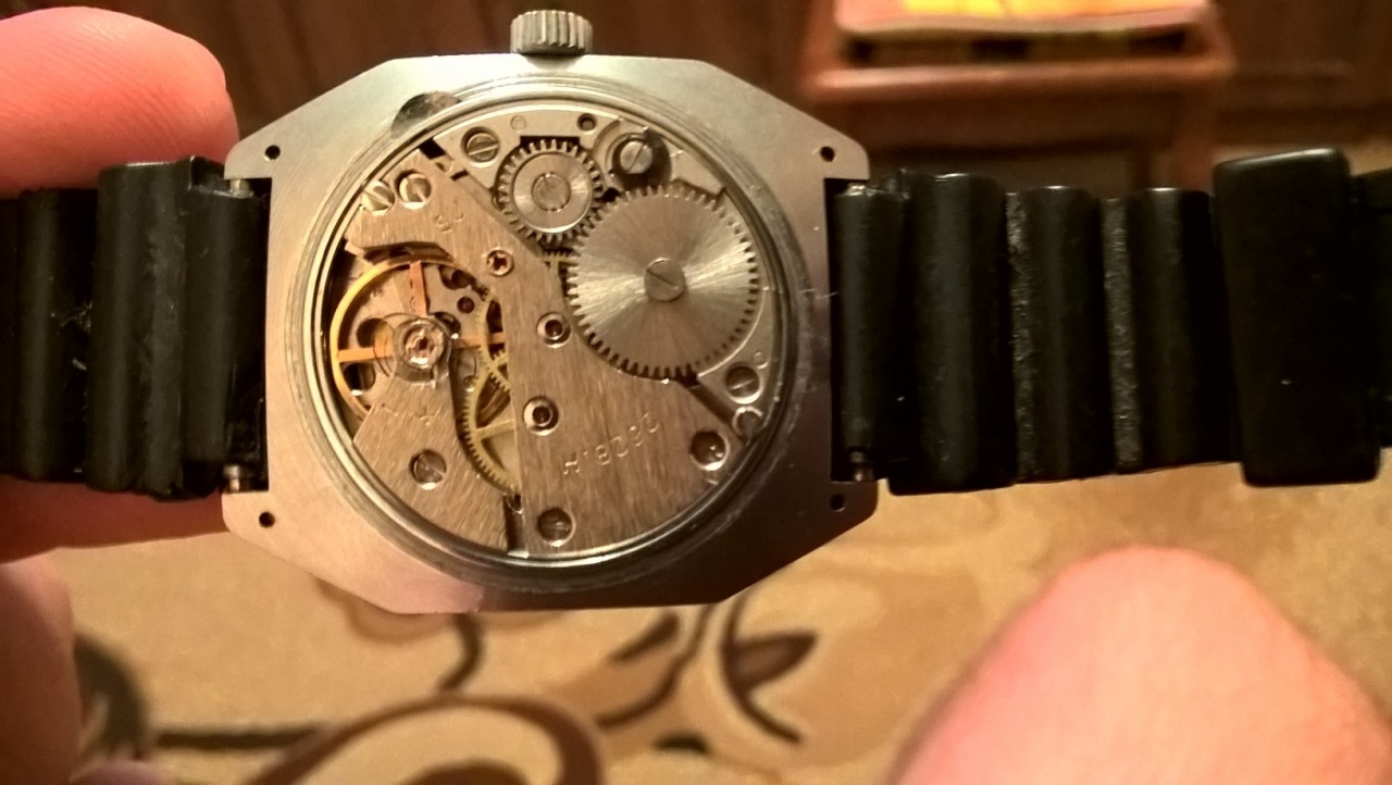

Был маленький сломал отцовские, иголкой в пружинку ткнул помойму, прошло 10-14 лет хочу починить и отдать отцу или себе захапать (естественно спросив у владельца)
Прикладываю снимки, слева присмотритесь там пружинка была а теперь как нитка металическая выглядит.
Можно ли починить?
P.S. спасибо за ваши ответы!

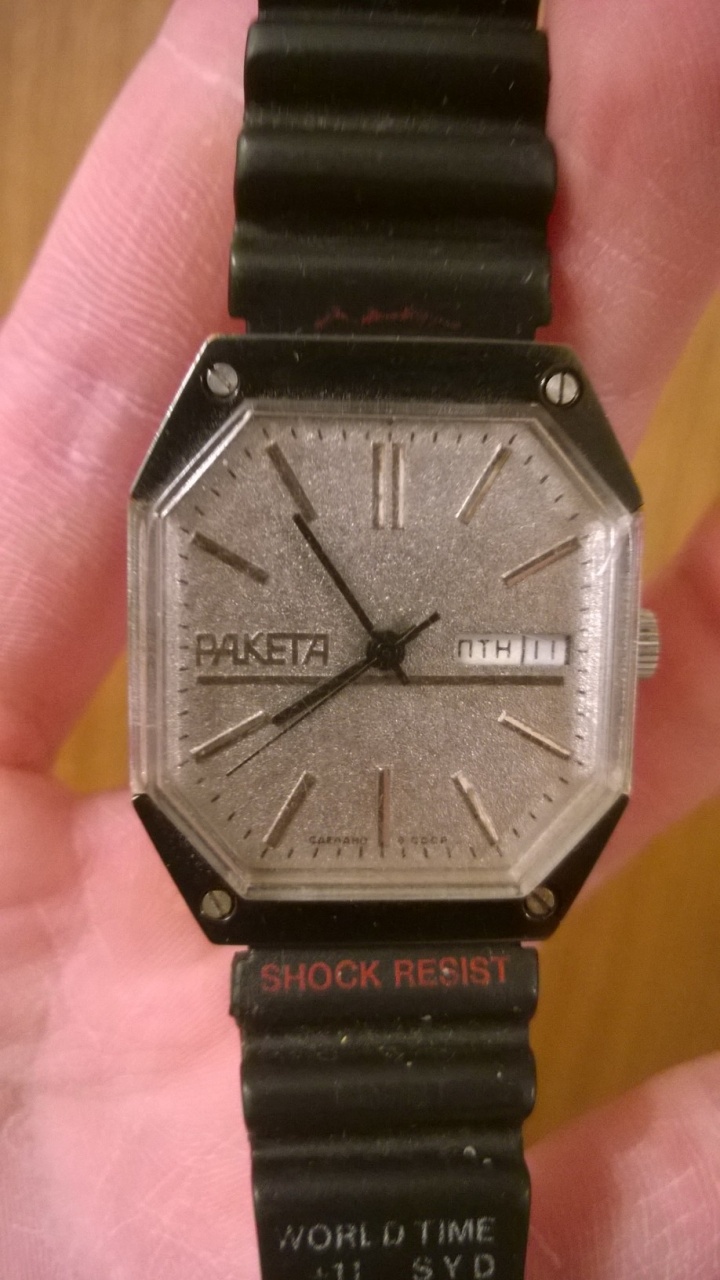

Ракета 2628 с днём недели и датой так называемые "звёздные войны " вид с лица помог бы в понимании что за модель .Отдайте на ремонт и репассаж в мастерскую,думаю в любой мастерской города Волгограда вам их починят без проблем .

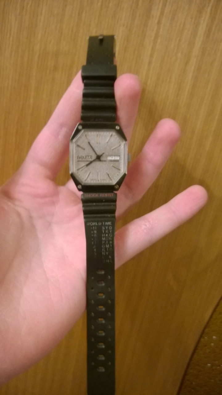

Скажите а сколько будет стоить такой ремонт?
вот спереди фото, скажите а в свое время выпуска они были крутые?
Мне бы примерный ценник ремонта если возможно

В Омске в среднем в зависимости от сложности ремонт не дорог последний раз, года 4 назад отдавал часы в ремонт, отдал 400 рублёв .Сейчас не знаю.У вас же есть дубль гис ,позвоните в мастерскую по ремонту и уточните сколько будет стоить ремонт с репассажем у вас в городе .Скажите что на Ракете отсутствует регулятор выкачки и регулятор точности хода и спираль баланса под замену а остальное они сами найдут в ходе ремонта .Просто подберут вам новый баланс в сборе.

Часы ваши лежат ,я,так понимаю годов с 90-х прошлого века те лет им 30 или поболее а репассаж часам надо делать раз в 4-5 лет .Так что постановка нового баланса в сборе за пять минут вашу проблему не решит,там всё масло повысыхало ,убьёте часы .Так что вложив денег в ремонт 1000-1500 вы избежите больших косяков если этого не сделаете.
