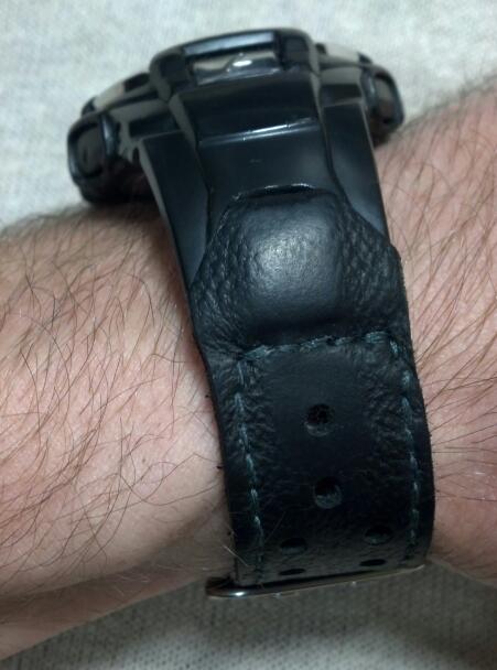

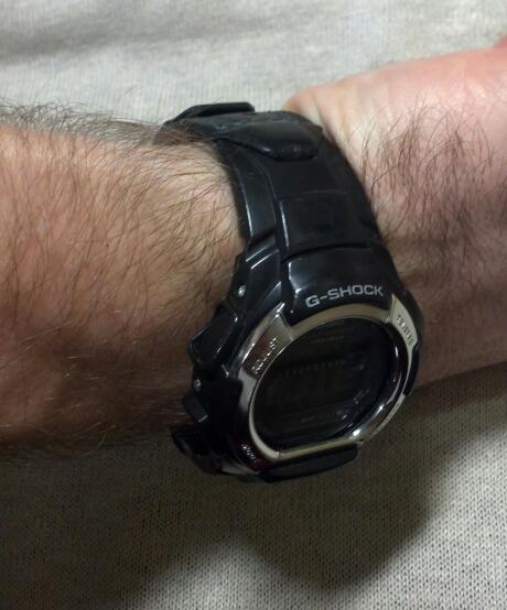

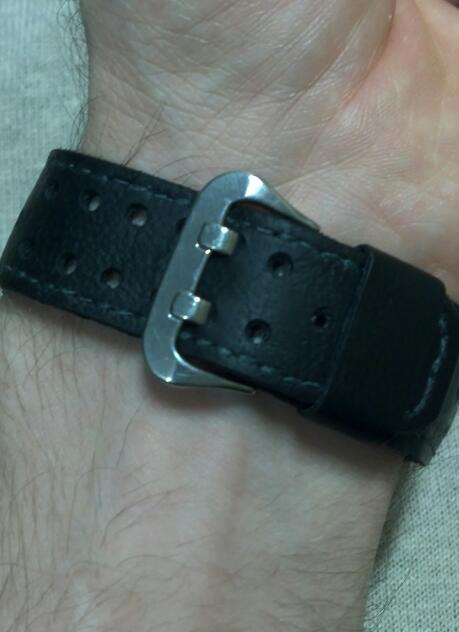

На Watchuseek узнал что существуют адаптеры на некоторые модели шоков под зулу или нато стреп, оно то мне не особо надо (не нужна мне ни стропа ни адаптеры ни браслеты, есть купленые новые ремни, которые очень удобные и устраивают в експлуатации полностью). Но это натолкнуло на мысль- использовать свои старые ремни (треснувшие в местах изгиба) в качестве адаптэров. Иногда люблю помастерить что-то на досуге.
Родные ремни крепятся надежно- ушки корпуса в форме крючков, шпильки с металическими скобами, еще и прикручивается 4 болтами, практически единое целое с корпусом. А "живут" они не так долго как оказалось (часы не меняю, снимаю только на ночь- плаванье, велик, туризм, иногда скалолазанье, вейкборд, любая робота, спорт, постоянно в GW-M850) уже два ремня сносил, к часам привык- удобные, тонкие, легкие.
Части ремня около корпуса за счет жесткого крепления, толщины и формы облегающей кисть, практически не нуждаются в дополнительных изгибах при эксплуатации часов, потому сохраняются в хорошем состоянии (почти как и базель). Части с трещинами были безжалосно обрезаны (чего жалеть- ремни старые, порваные, не выбросил только из за двойных застежек и шпилек).
Была мысль пришыть или посадить на заклепки кожу вместо отрезанных частей. Но не хотелось- лишние дырки будут ослаблять PUR.
После недолгих раздумий решил использовать "родное" отверстие- только придав ему прямоугольную форму вместо трапеции. Вырезал кожу (из кожаных штанов- друг отдал на растерзание), приклеил с внутренней части полосу нейлона, согнул пополам и снова склеил (получилось 2 слоя кожы+ 2 нейлона в середине+ 3 слоя клея). Продев лямку сначала с внутренней стороны, а потом с наружной (еле затолкал пинцетом) даже без клея и прошивки (при примерке) оказалось очень надежно- скорее резину разорвешь, кожа не вылазит если тянуть за ремешок.
Довольный результатом, проклеил лямки, обшыл вручную, наделал отверстий, сделал тренчик (кожа+нейлон), пропитал водоотталкивающей пропиткой итальянской для толстой кожи, прогладил утюгом (в режиме шелк) чтоб впиталась и клей дополнительно активировал. Нанес еще слой смазки на основе силиконовых масел и слой PTFE, повторив процедуру с утюгом. Вышло по G-шоковски надежно и очень удобно как оказалось. Воду не впитывает (некуда уже) стекает каплями, но сохнет дольше чем PUR конечно- постоянно забываю снять перед душем (привычка быть всегда в часах). На лето (много плаваю) или на море переставлю обратно резиновый, это будет зимний вариант на морозы.
Прошу строго не судить я не мастер и спец инструмента никакого нет, делал для себя и результатом доволен. Выглядит как "так и было".
Сшивать лопнувший ремень и прятать под термоусадку (видел фото) не рекомендую: не надежно (теряется суть G), да и выглядит как "колхоз".

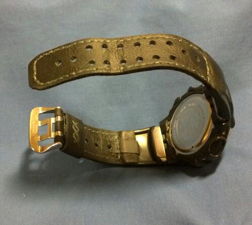

------- ДОБАВЛЕНО ЧЕРЕЗ 13 МИН --------
На 6 фото видно ремешок (который снял) с тренчиком из нержавейки, тоже делал сам - родные быстро ламаются и держатся слабо. Угол один срезал для большего комфорта (он неприятно упирался в руку). Только недавно узнал о существовании металических тренчиков в стоке.
