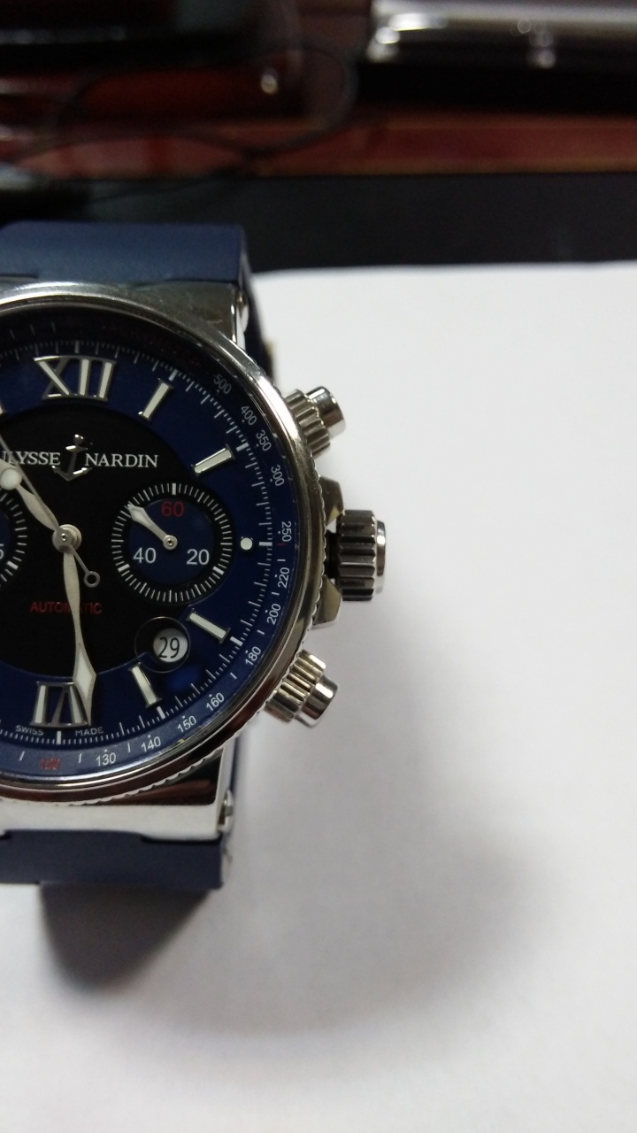

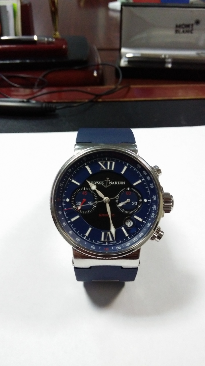

Уважаемые форумчане !Перестала закручиваться заводная головка(идет свободный ход).В провинциальном Саратове, в приличной мастерской, смогут помочь?.Ваше мнение?

Не думаю
Надо менять головку и втулку, это у официалов

Сообщение от ked60 Посмотреть сообщение
Доброе утро!
Лично я, подождал бы кого-то из часовщиков из Саратова, который может сказать могут ли они сделать необходимый ремонт, несколько из них являются членами этого форума. Вполне возможно, что в Саратове фактически есть, с производителем аффилированный СЦ.
Мне удается иногда исправить резьбу (если проблема там). Обычно там заваливается первый виток. Если аккуратно проточить резьбу на футоре, то удается зацепиться и прогнать.
Стоит повозиться! Иначе ремонт недешев!
