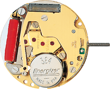

Кто подскажет как заменить батарейку на Ronda 775 ?
Не могу снять старую. Вот фото механизма с офиц. сайта Ronda
Мешает слева маленький белый столбик (который цепляет длинный "держатель/контакт" слева). Как этот "держатель" освободить, чтобы батарейку вытащить?
Спасибо.

Спасибо за видео. Но на 775 немного все другое. Батарейку вынул, но погнул немного длинную эту "штуковинку". Непонятно пока его взаимодействие с этим белым столбиком (на 705 - винт).

В столбике прорезь, которая не позволяет рычагу задираться вверх
Винт выполняет ту же функцию

Поставил новую батарейку. Часы не идут... Под старой батарейкой находилась тоненькая полупрозрачная желтая пленка. Она выпала когда я снимал старую батарейку. Какая ее функция? Она обеспечивает контакт или наоборот -
защищает основание (где лежит батарейка) от протекания батарейки?

Это изолятор. Его задача не допустить контакта минусового токосъёмника и "минуса" батарейки с платИной ("основание" механизма). Если не найдёте, то можно вырезать из подходящей плёнки. Например из полиэтиленового пакета.
Это - изолятор. Его отчетливо видно в видеоролике сообщения № 2.
Установив новую батарейку без этого изолятора, Вы устроили батарейке элементарное короткое замыкание.
