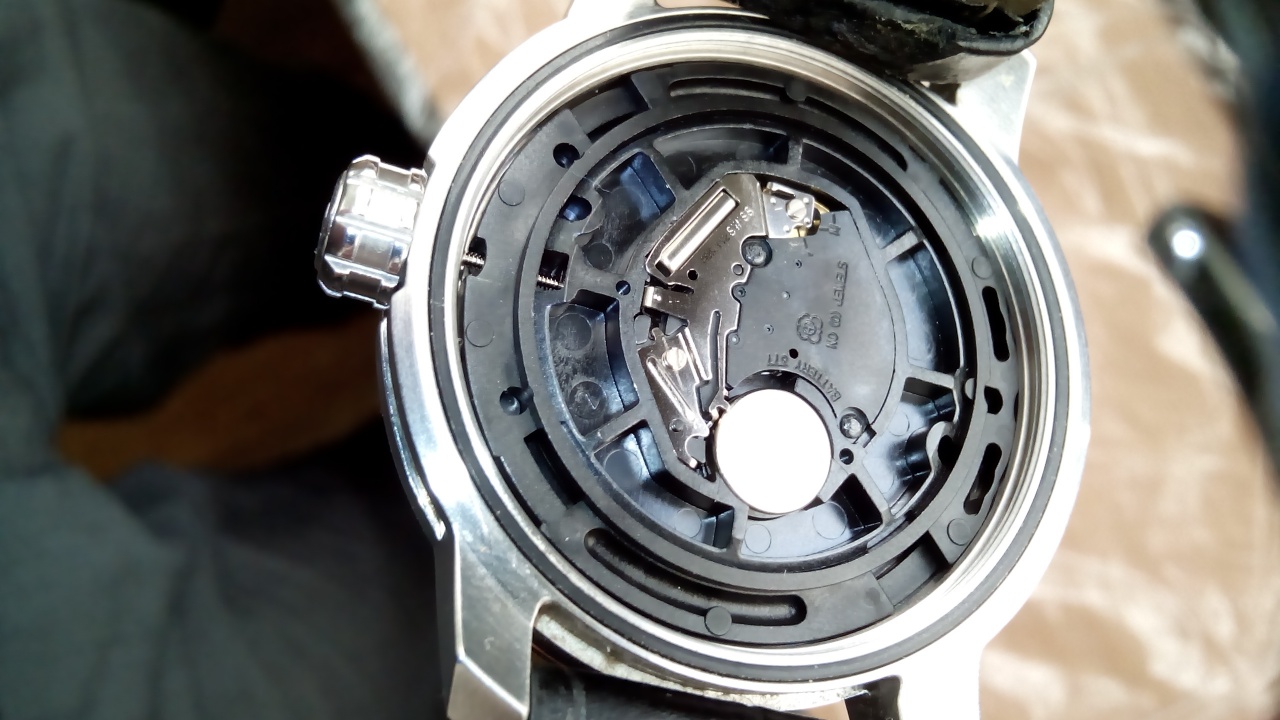

Добрый вечер, подскажите пожалуйста как вынуть батарейку для замены из данного механизма, заранее благодарю

Аккуратно отогнуть в сторону (на миллиметр) чем-нибудь тонким ту металлическую штучку, которая держит батарейку.

И диэлектриком достать батарейку, можно зубочисткой, а вставлять уж точно не металлическим пинцетом. У меня пинцет с пластмассовыми концами, им и вставляю.

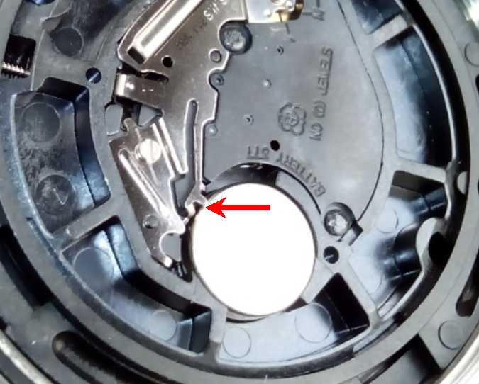

В удерживающем батарейку гибком рычажке, на который указывает стрелка, специально выполнен малый вырез "птичкой" для того, чтобы чуток отогнуть этот рычажок иглой, острие которой заводится/вставляется в "птичку".
При легком нажатии на рычажок в направлении стрелки батарейка, на которую жмет снизу размещенный под батарейкой пружинный контакт, должна "выскакивать" своего гнезда сама.
