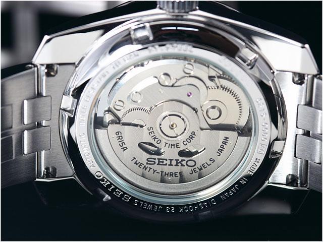

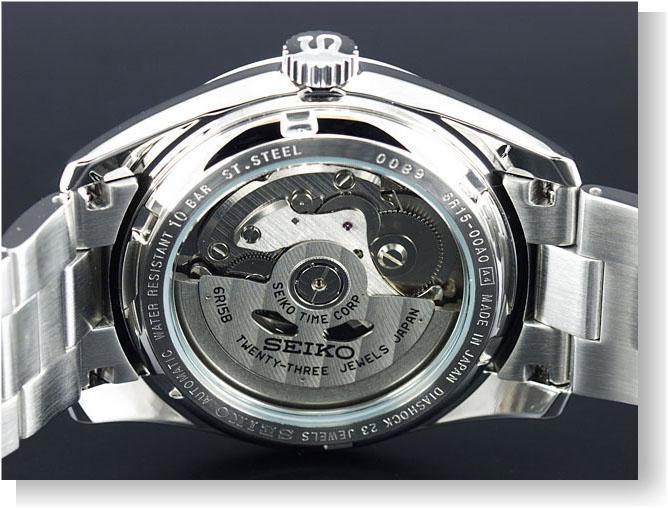

Разгладывая фото моделей Сейко SARB001, SARB003, SARB005 и так далее заметил, что на некоторых из них стоят механизмы 6R15A, а на других 6R15B.
Интересно, в чем разница между этими модификациями?

Вот гугл переводчик выдал
Awhile ago, someone asked about the differences. Некоторое время назад, кто-то спросил о различиях. Hope to share this with you. Надежда поделиться этим с вами.
I came across this from a post at watchuseek from Seiya-san. Я наткнулся на это от должности watchuseek от Seiya-Сан -.
6R15B uses 6 different parts compared to the 6R15A. 6R15B использует 6 различных частей по сравнению с 6R15A. The 6 parts are all from the new 6R20 movement used in the Premier range. 6 части все из нового 6R20 движения, используемых в диапазоне премьер. Seiko decided to do this to achieve economies of scale through mainstreaming the parts for the production of both watches. Seiko решила сделать это, чтобы достичь эффекта масштаба за счет интеграции частей для производства как часы.
There is no quality difference between the two movements, this is merely a cost cutting exercise. Существует нет разницы в качестве между двумя движениями, это просто сокращение расходов мероприятия.
The different parts are; the barrel and train wheel bridge, the movement barrel (complete), the centre wheel & pinion, the ratchet wheel, the oscillating weight and the ratchet wheel screw. Различных частей; баррель и мост поезда колеса, движение баррель (полный), в центре колеса и шестерни, колеса храповика, колебаний, и винт храпового колеса.

15B - немного улучшенный и более поздний калибр, по сравнению с А/ Но заморачиваться не стоит. Оба отличные.
