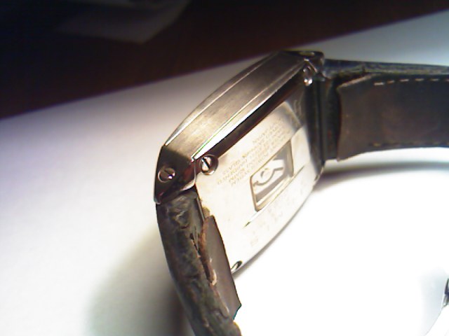

Приветствую всех!
Пришёл в негодность ремешок от часов. Один форумчанин БЕСПЛАТНО сделал мне ремешок, а я не могу поменять. Часовой отвёрткой из набора (мэйд ин Чайна) не могу открутить ни один болтик (или винтик). Не подскажите, как они откручиваются?

Странно, должны откручиваться. Только с двух сторон фиксировать винты надо. Мне на фото плохо видно, но иногда винты крепления ремешка играют декоративную роль, а ремешок крепится на шпильках. Загляните под ремешок. Ежели точно винты и не откручиваются, тогда их возможно зафиксировали фиксатором резьбовых соединений. В этом случае винты необходимо нагреть, надлежащим методом, через проводник. Механизм лучше вынять.

Они не крутятся или проворачиваются?
Какие у вас часы?

Часы JEMIS. Изнутри виден только ремешок. А болтики-винтики вообще никак не реагируют на отвёртку. Ни на йоту.

Так они декоративные )))

Похоже на то. :-) Изнутри можно увидеть типа шпильку, но вынуть не могу.

Снимайте ремешок обычным способом, отжимая шпильки.
Если не получается, срежьте ремешок, будет легче и наглядней.

Шпильки обычным способом не отжимаются, а срезАть не хотелось бы. Там вставки из пластика, они бы пригодились для нового ремешка.
В крайнем случае завтра схожу в часовую мастерскую. Просто очень хотелось примерить новый ремешок.

Винты не откручиваются, шпильки не отжимаются... К мастеру! :-)
