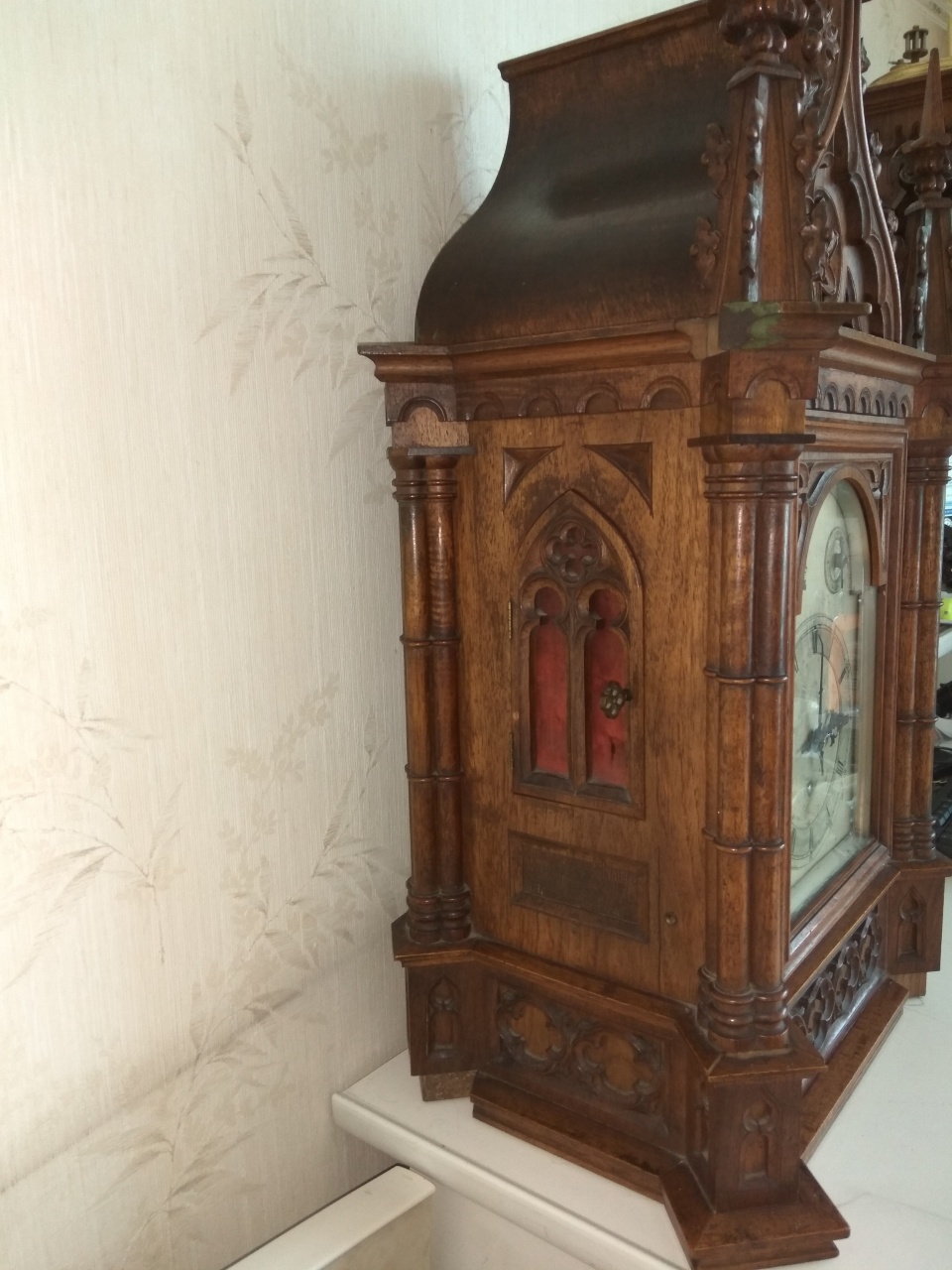

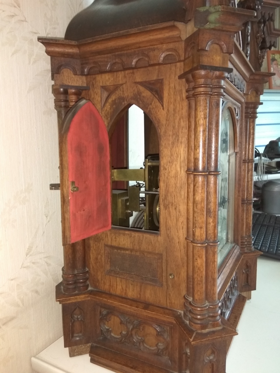

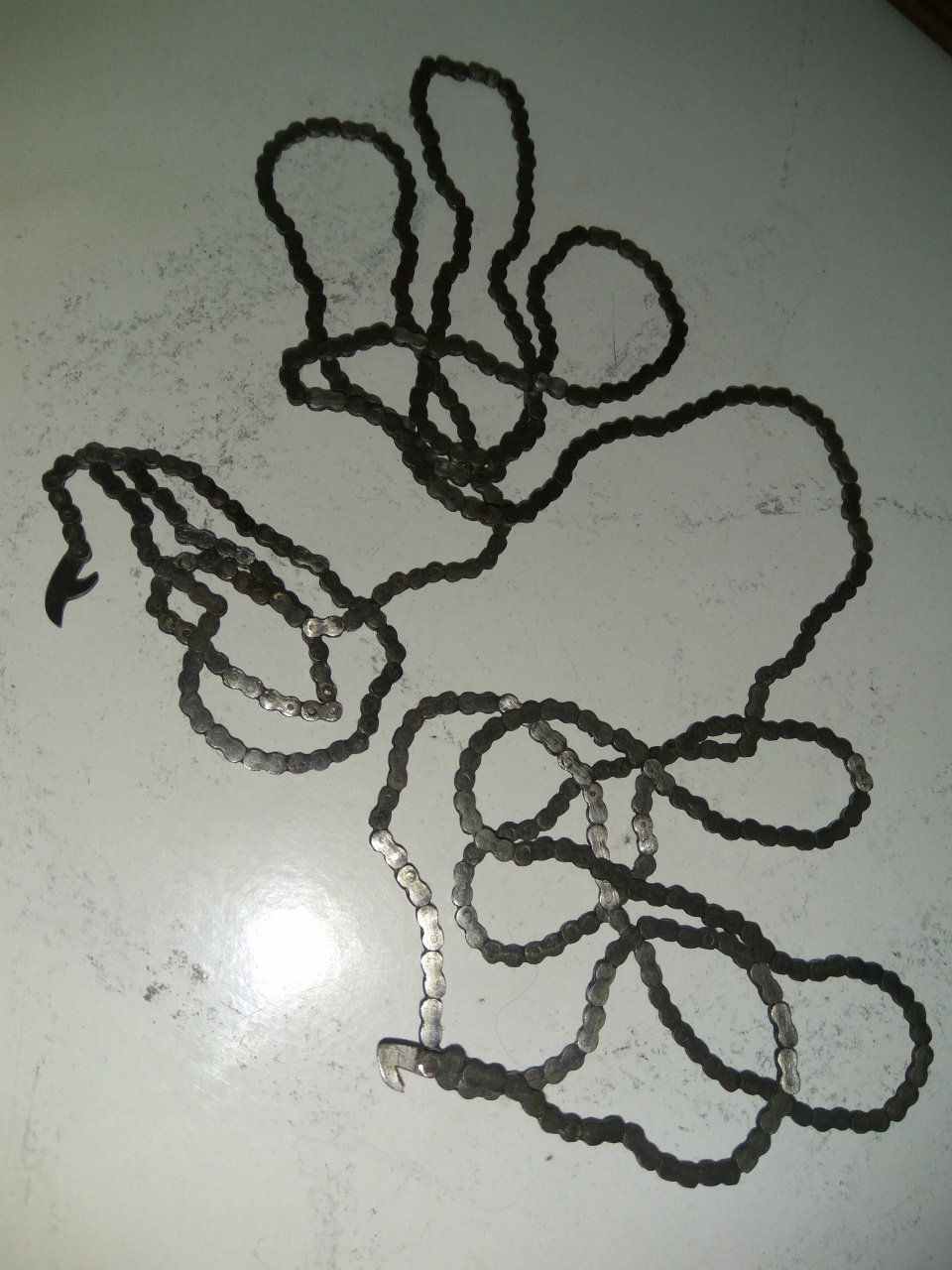

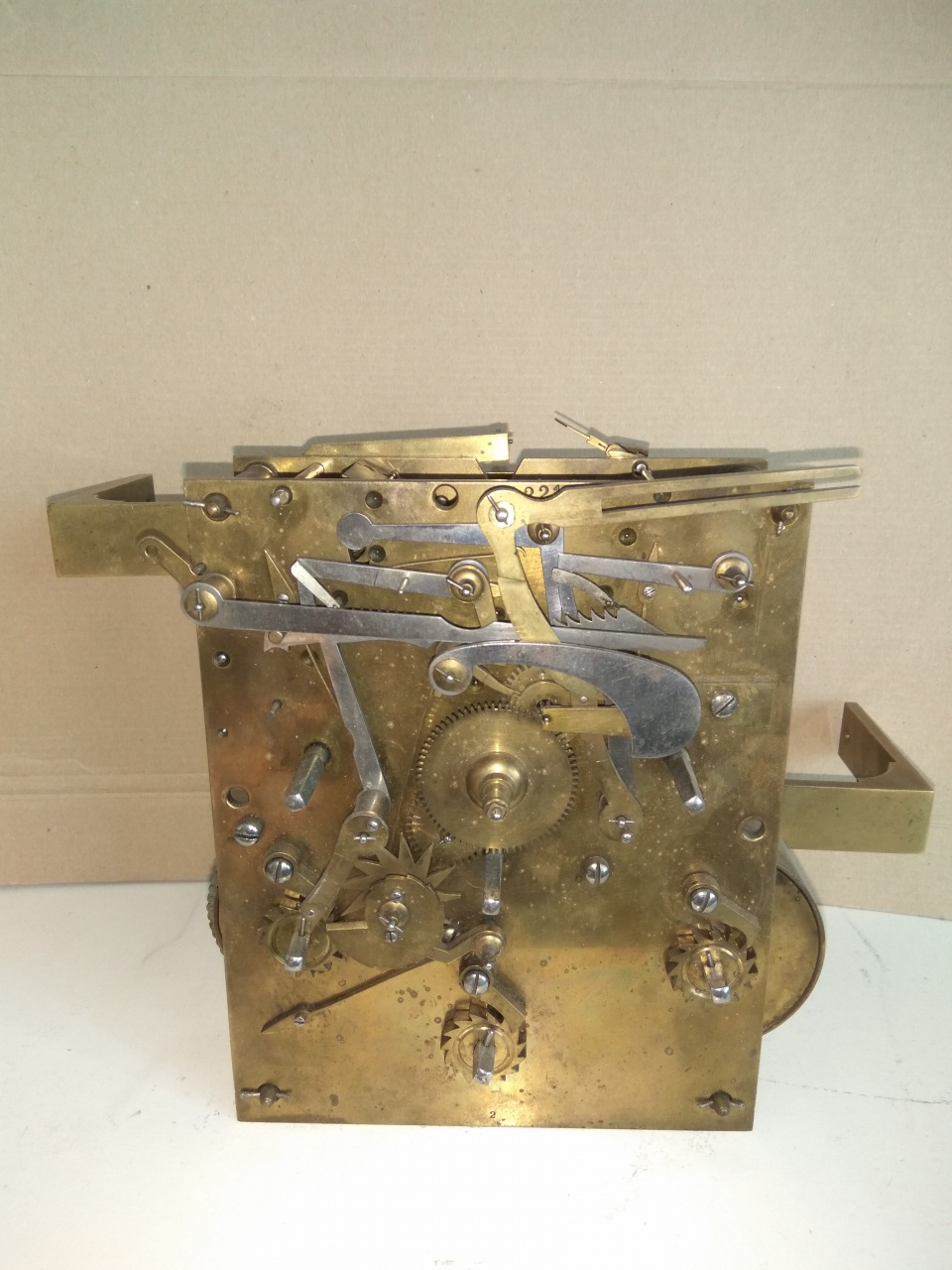

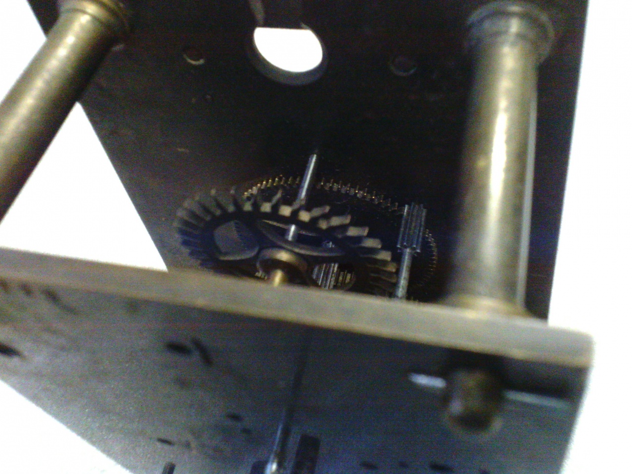

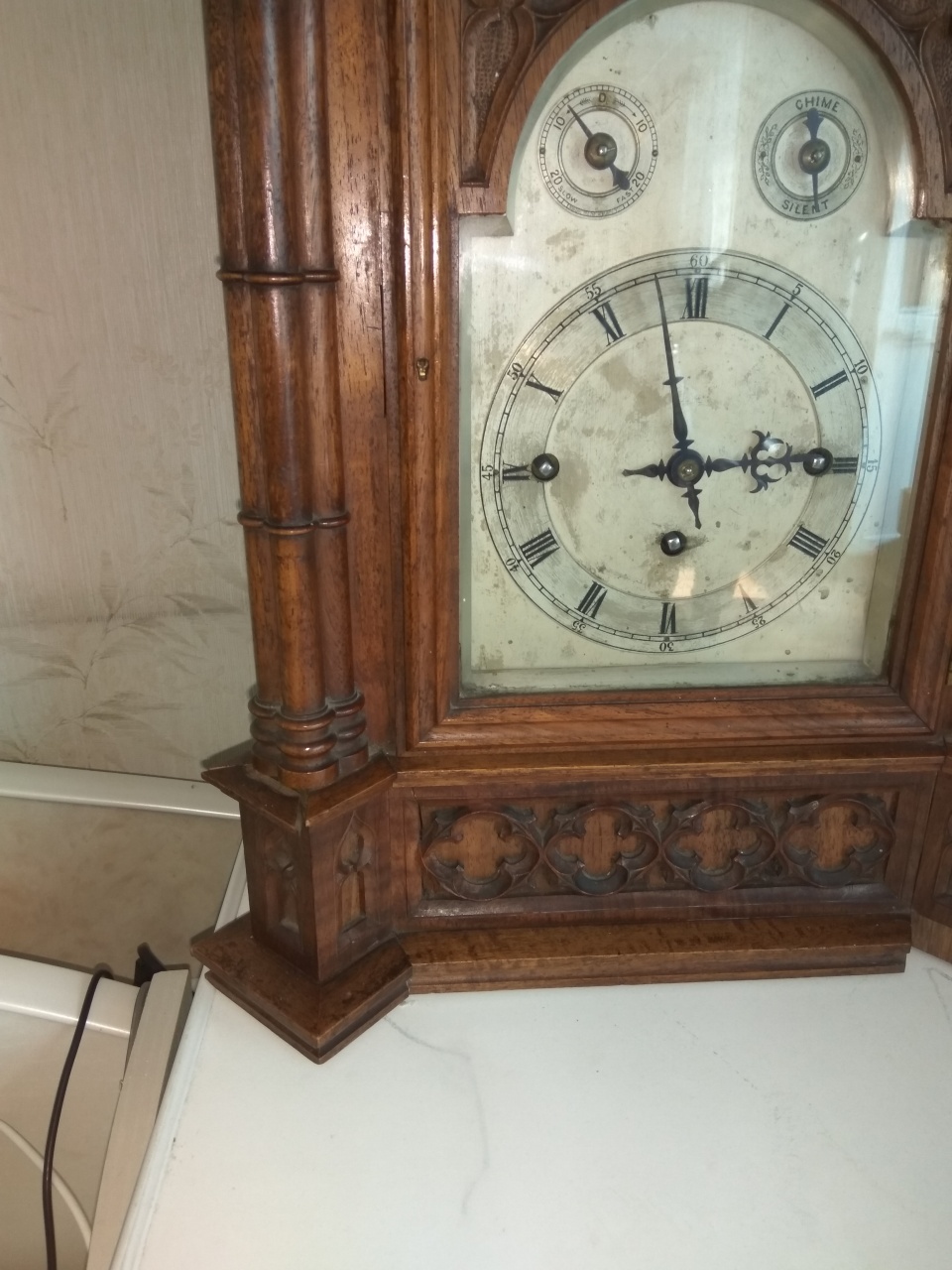

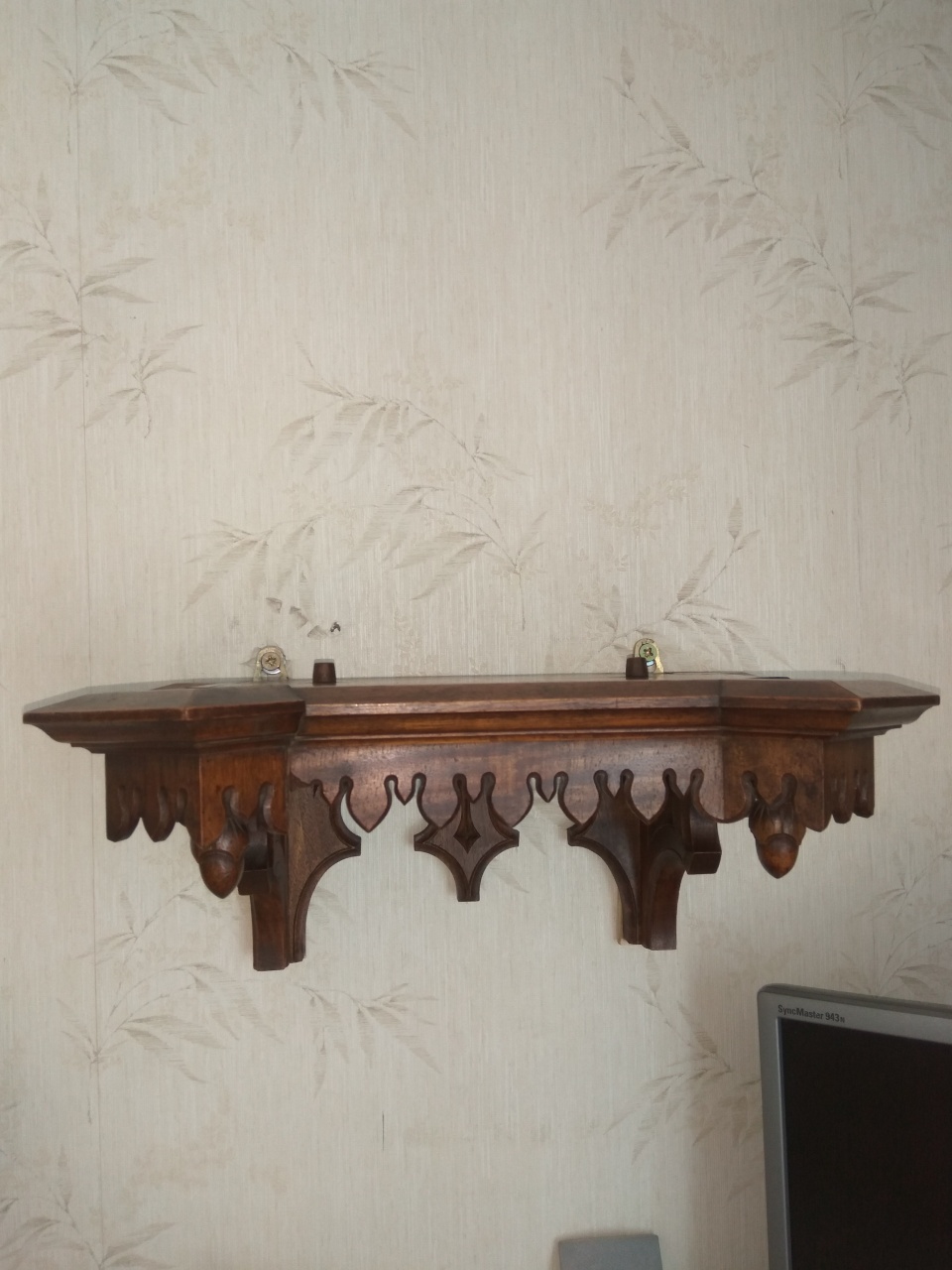

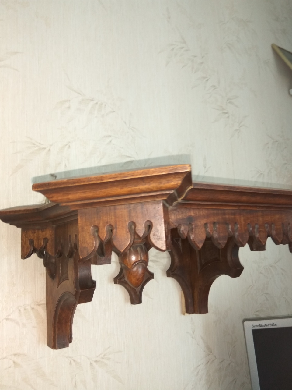

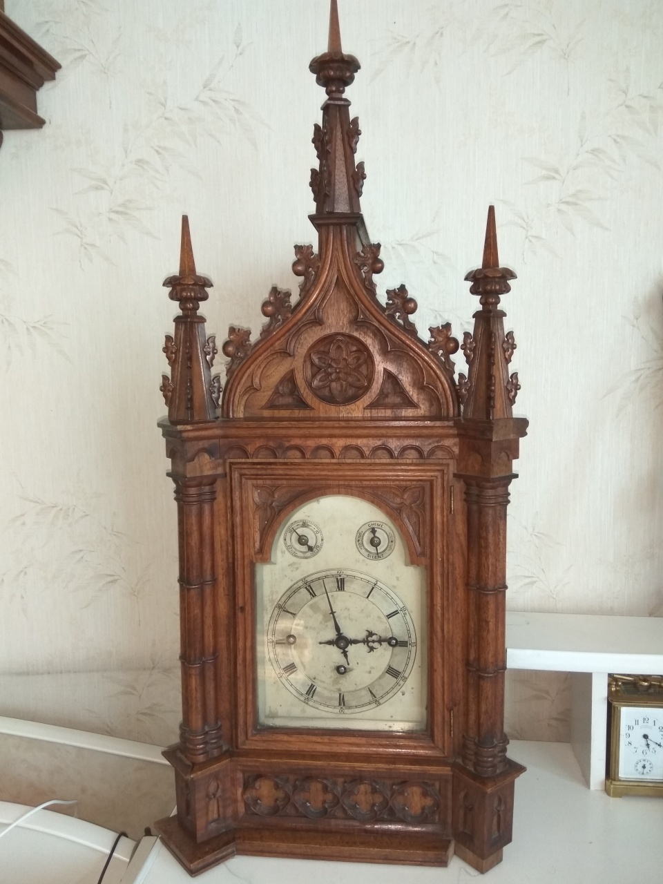

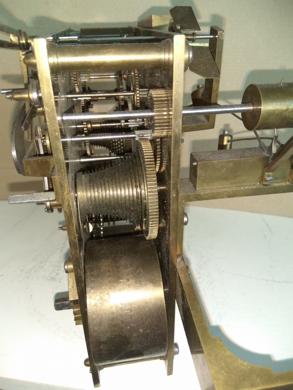

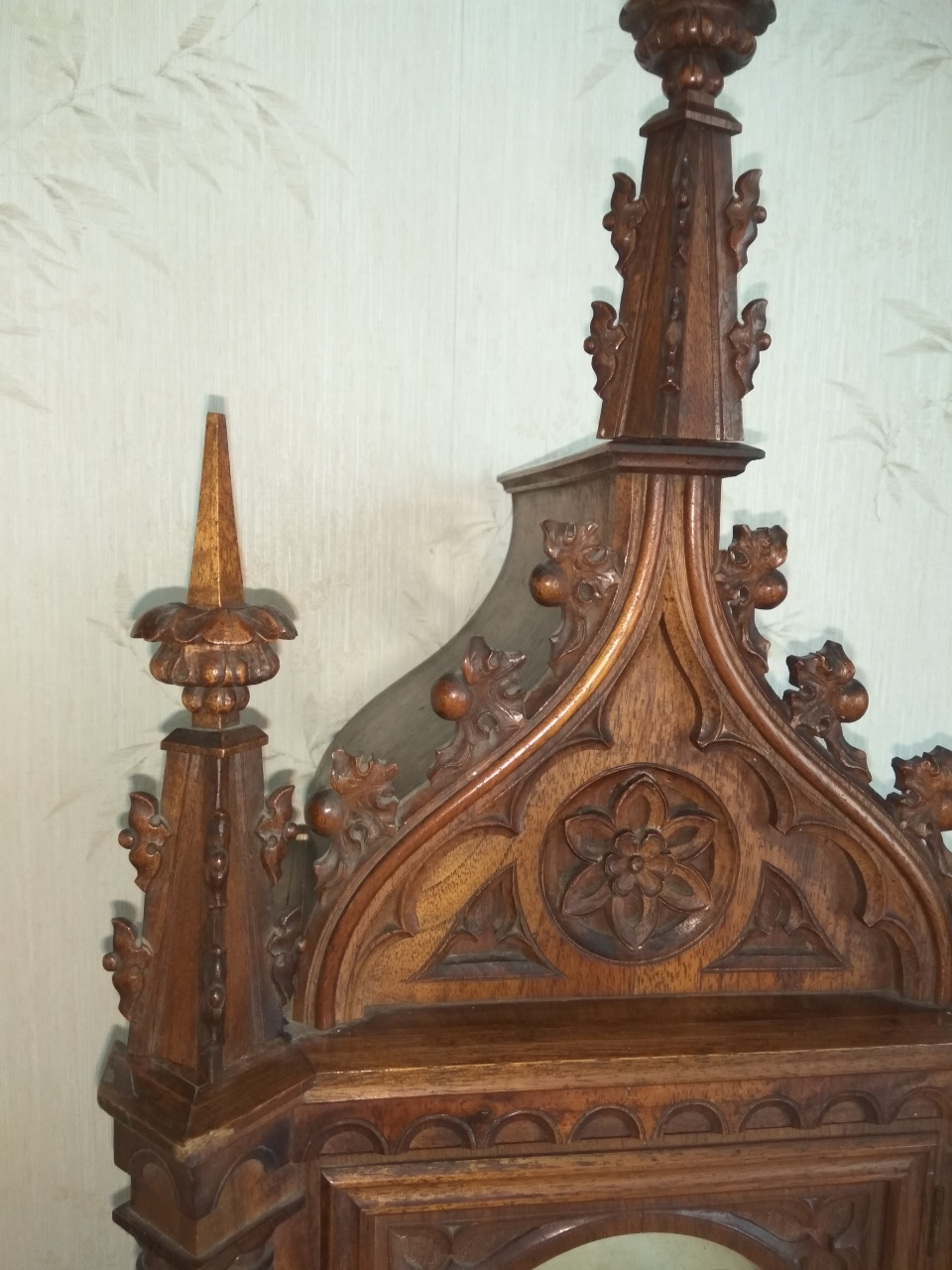

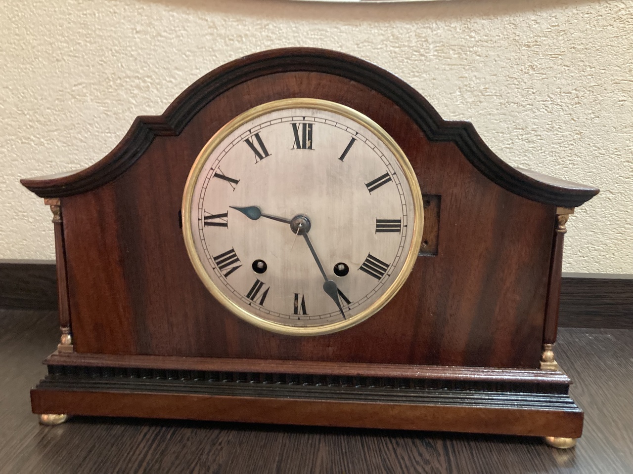

Вот такие часы давно висят дома и только сейчас дошли руки привести в порядок (пенсия-это же куча времени). Была порвана цепь, заклепал, осталось собрать. Вопрос к форумчанам: что касается ремонта, нет проблем ,а вот реставрацией корпусов никогда не занимался. Прочел много тем на форуме, но есть пара вопросов---как быть с циферблатом и скорее всего корпус из дуба, не хватает нескольких планок, где их взять (в Москве).
Также на форуме попалась тема по фузейным карманным часам, не спорю красота, но и эти радуют глас, а про слух я вообще молчу.

Циферблат -это просто!http://forum.watch.ru/showthread.php?t=383664
Утерянные деревянные элементы изготовить самому (если есть возможности ) или обратиться в столярную мастерскую...

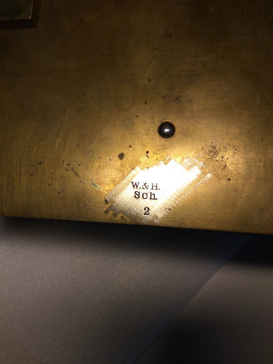

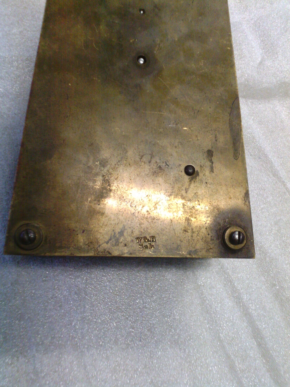

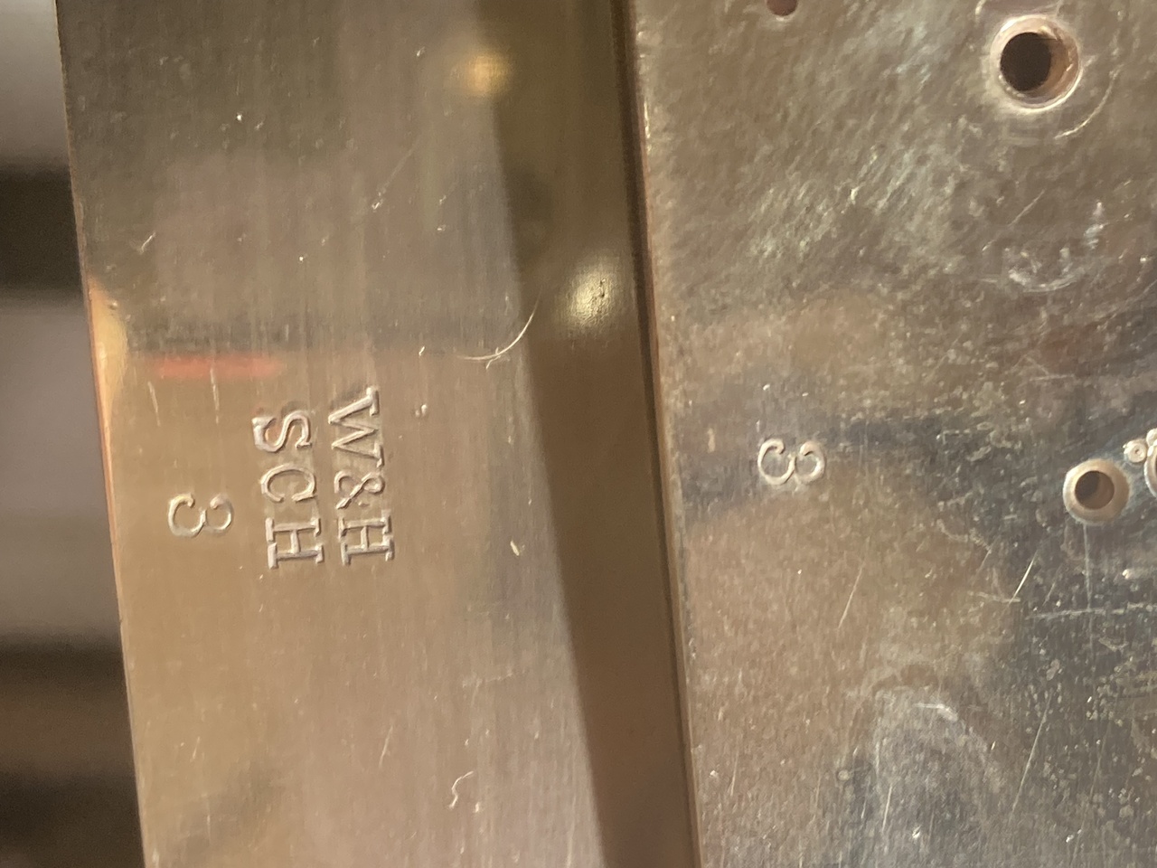

Красивейшие часы, а можете потом на консоли показать? Наверное это w&h, с телефона клеймо не видно.

Добрый день.
Очень красивые часы Winterhalder , и корпус сказка и механизм четвертной - супер !
С реставрацией корпуса могу помочь ( в Москве бываю регулярно) , такую работу дома на коленке не сделаешь.

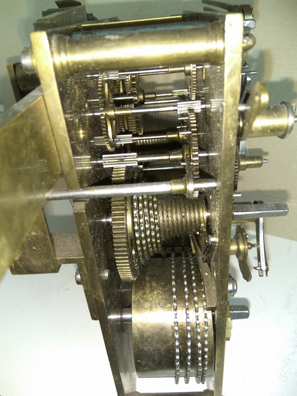

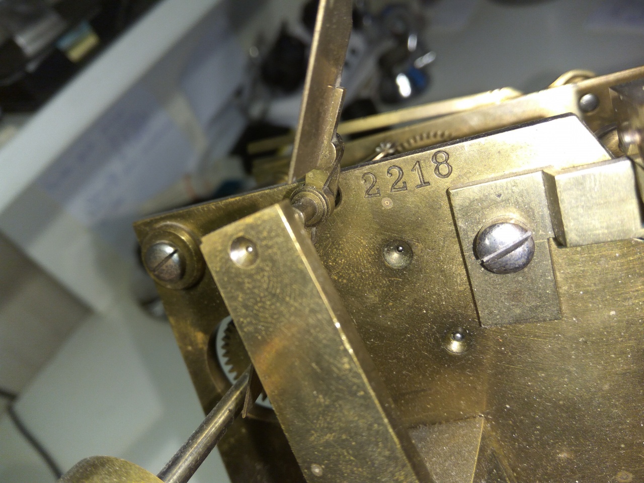

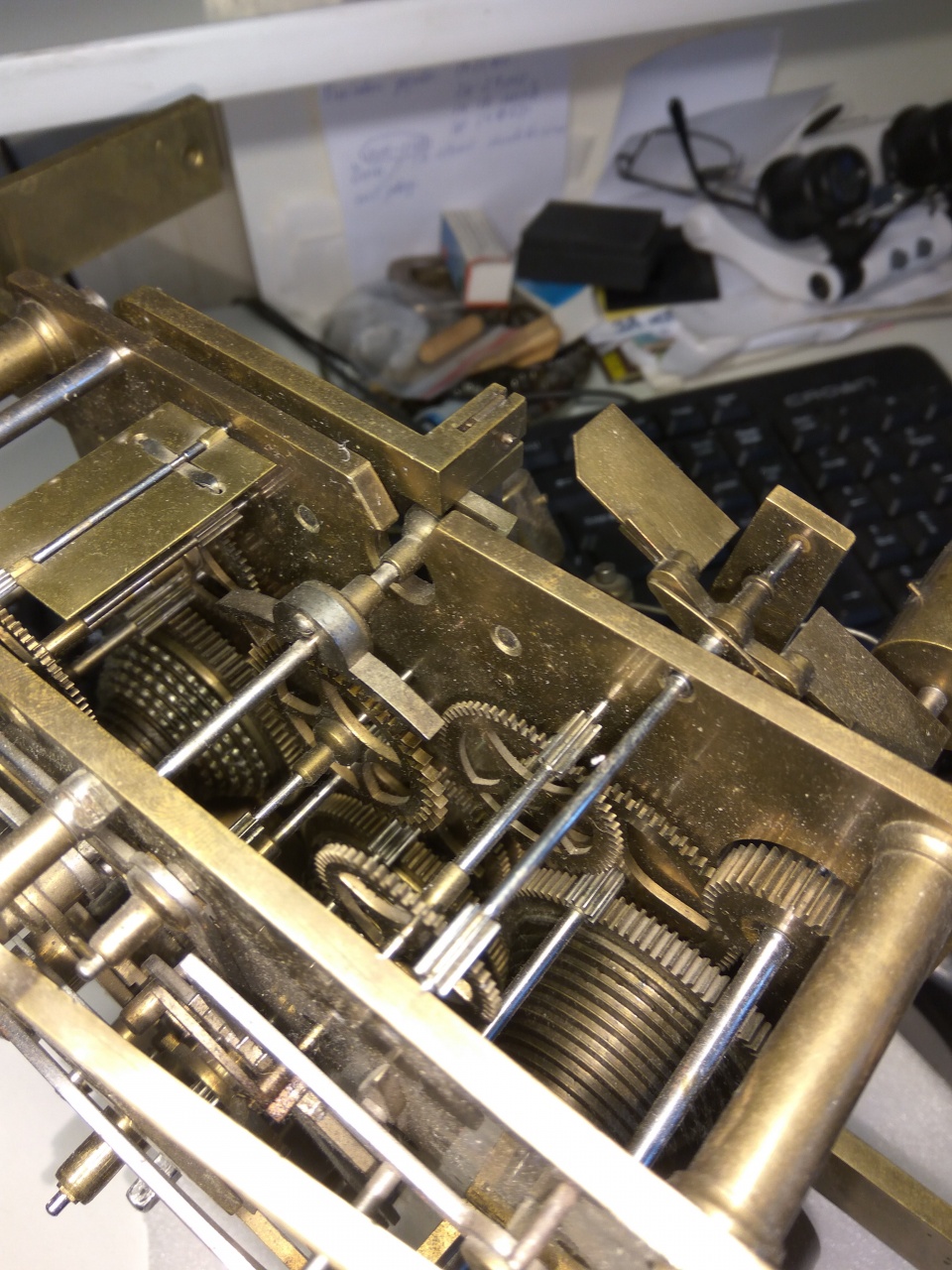

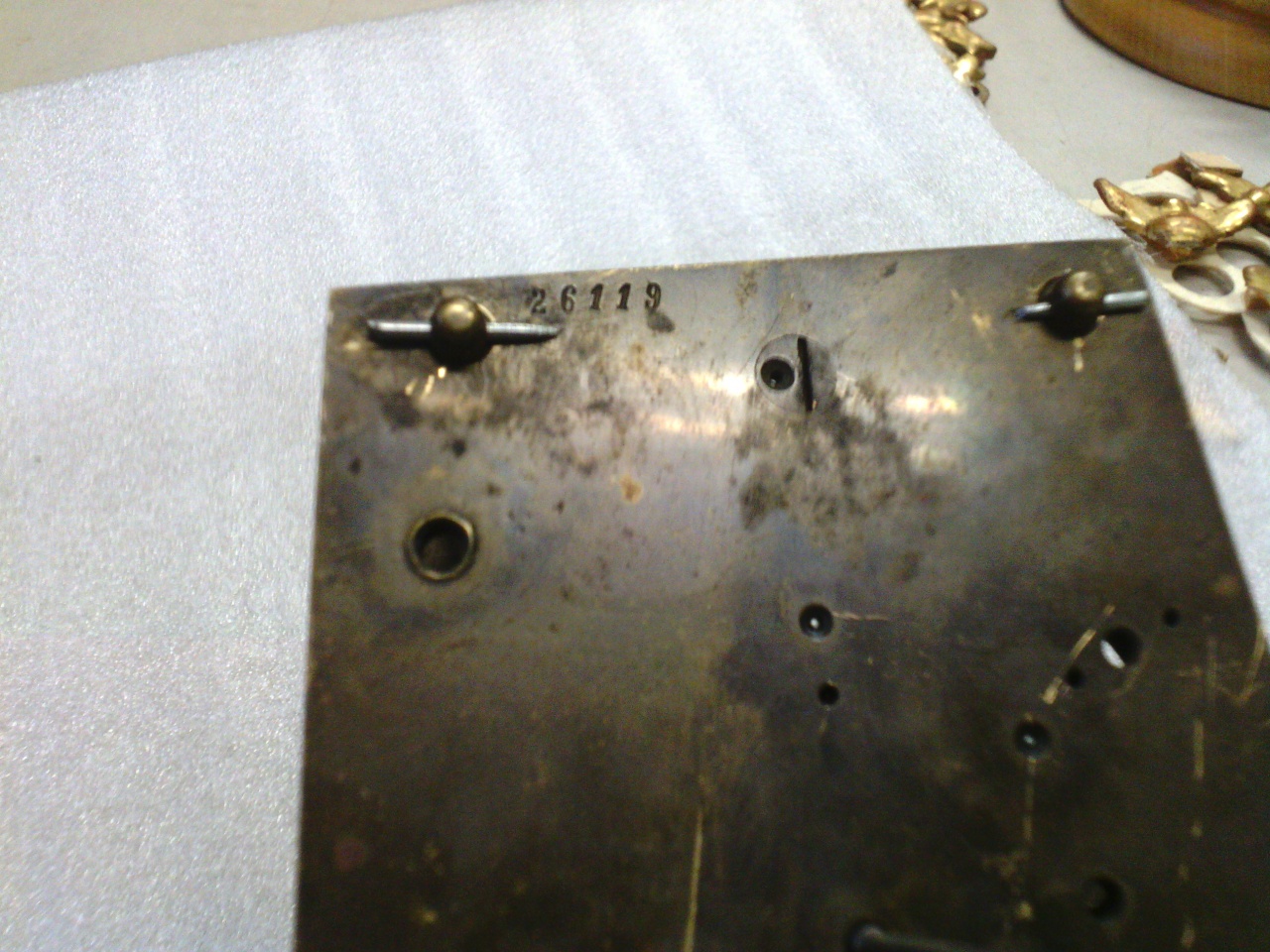

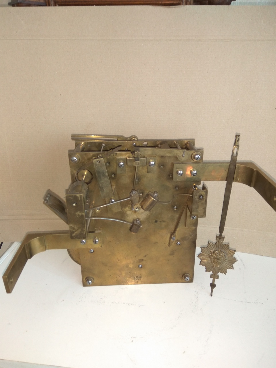

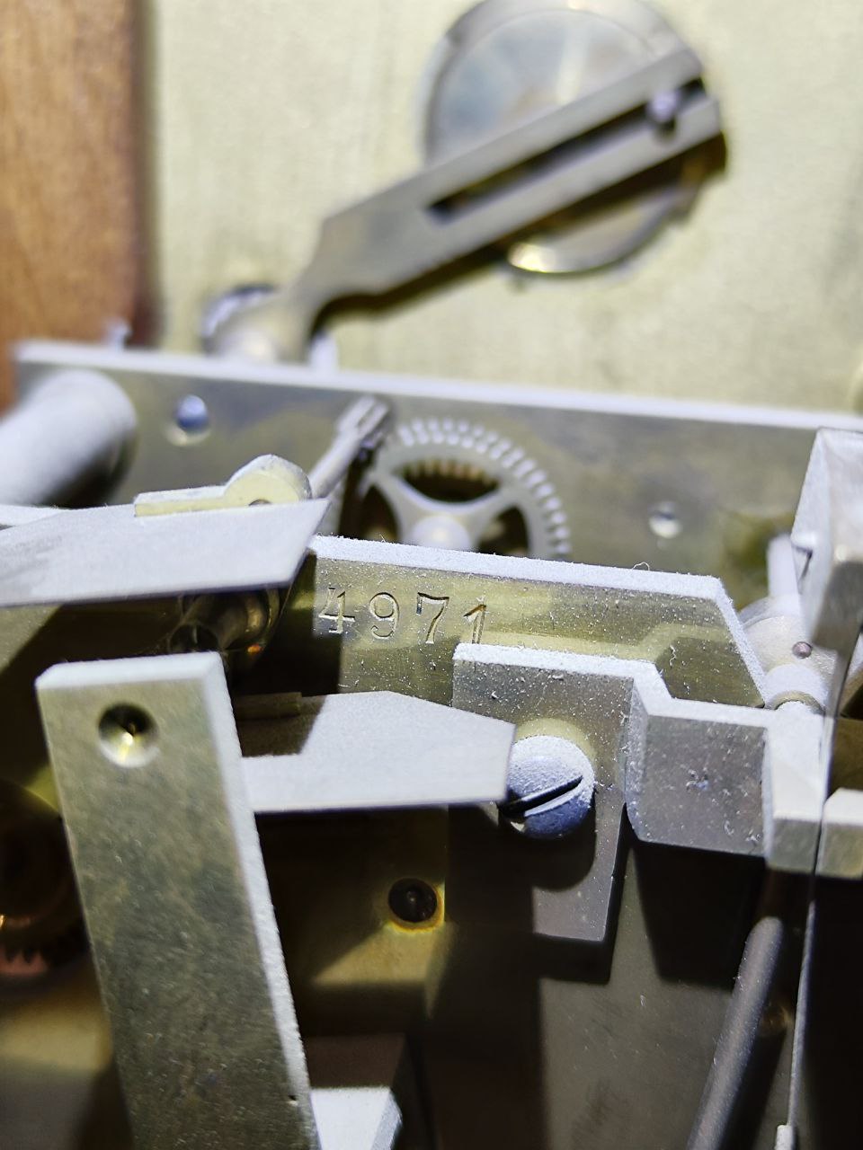

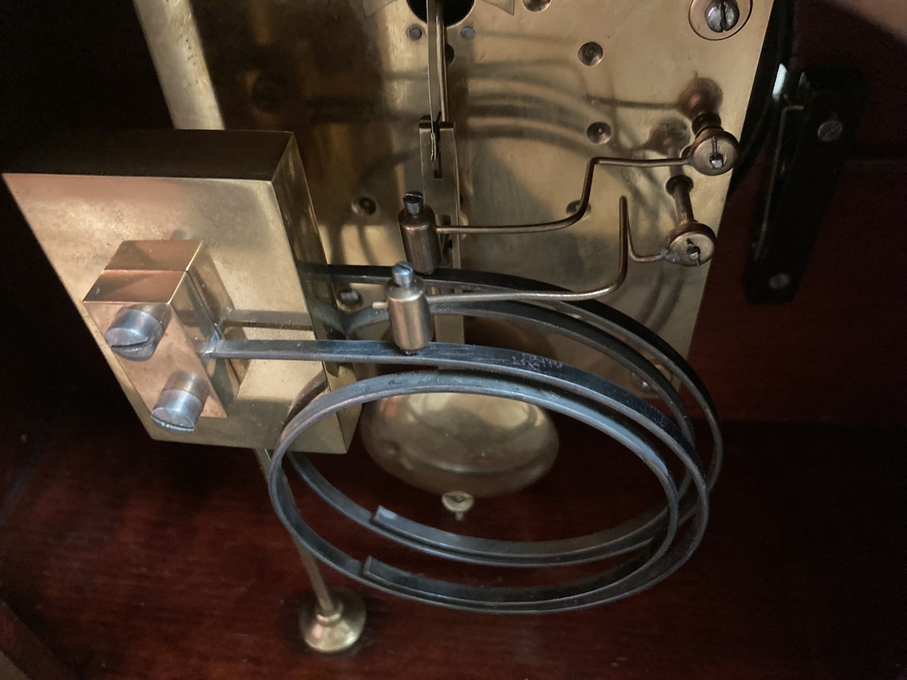

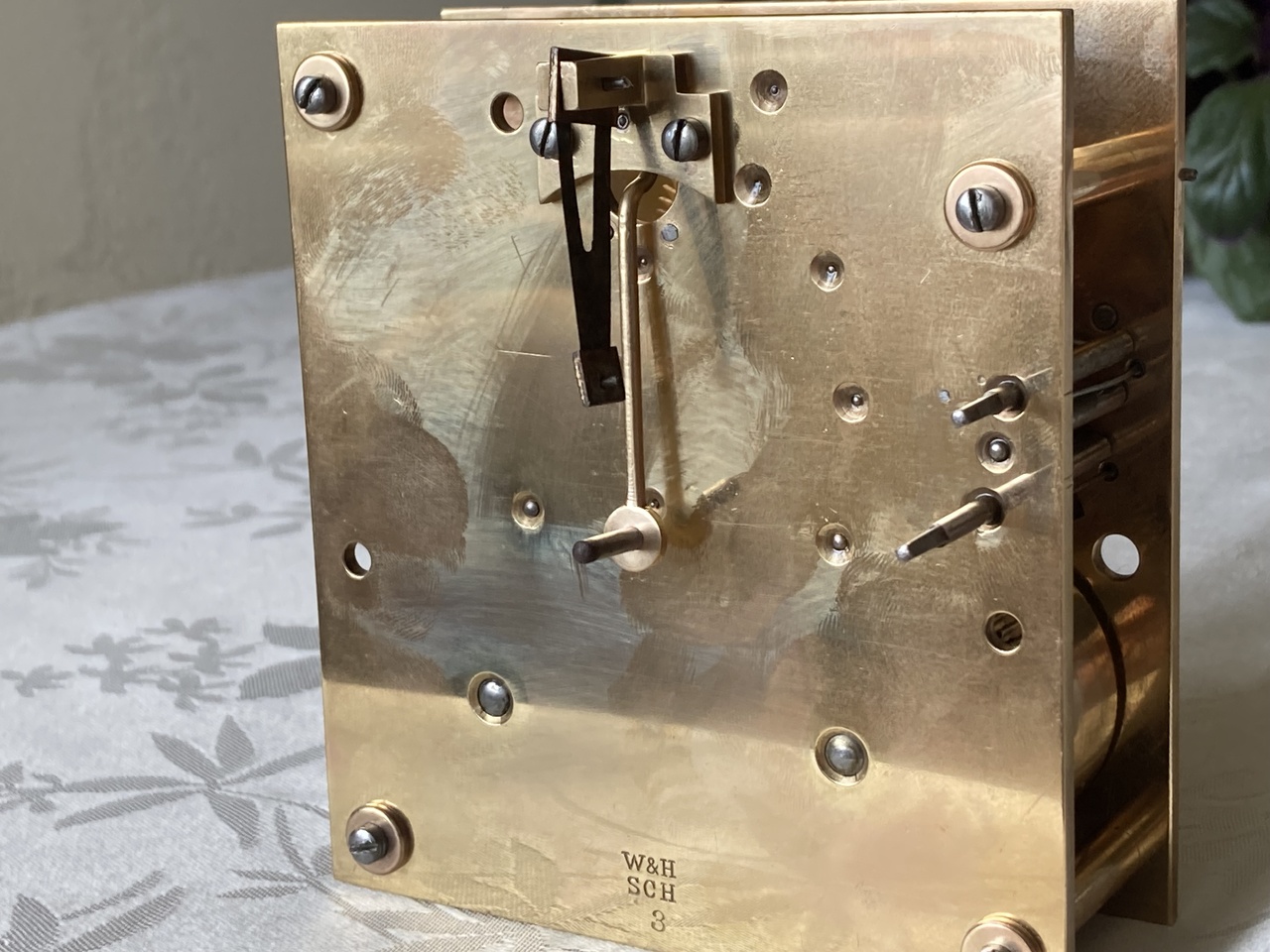

У меня не комплектный механизм ( молчун) этой же фирмы , в частности отсутствует анкерная вилка , если Вас не затруднит сделайте фото чтобы ее было видно , какой номер механизма ?, на фото не видно.

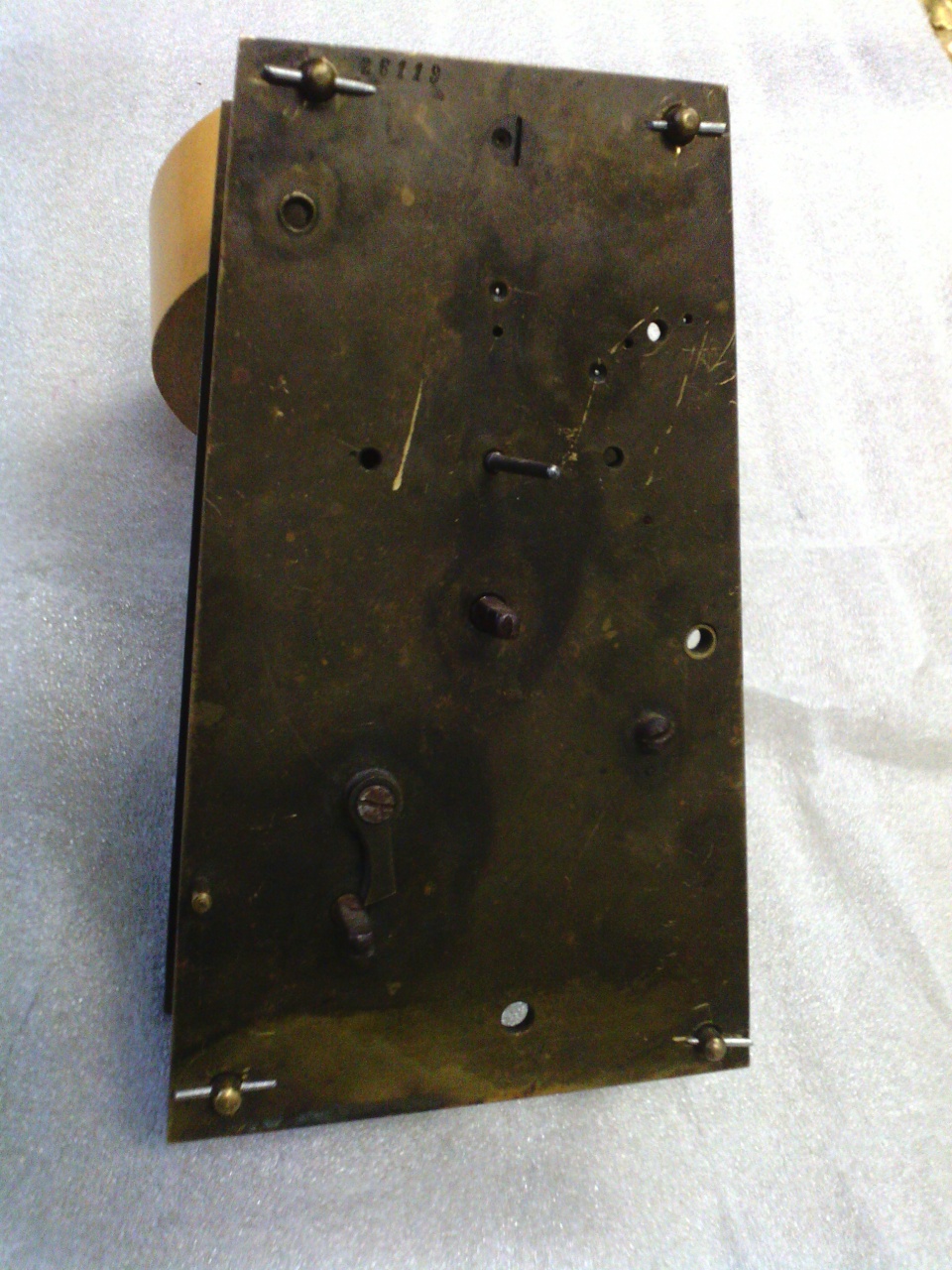

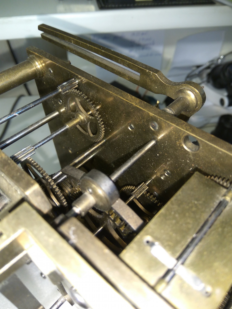

Добовляю фото, конечно вы правы спутать W&H с кем то трудно. В ближайшее время буду полностью разбирать и чистить, могу дать точные размеры и фото вилки
Вот фотки

Добовляю фото, конечно вы правы спутать W&H с кем то трудно. В ближайшее время буду полностью разбирать и чистить, могу дать точные размеры и фото вилки.
Спасибо Вам большущее за фото вилки , а если ещё и точные размеры будут то незнаю как Вас и благодарить , механизмы очень качественные выпущено их было относительно не много и т.к. основной рынок сбыта был английским , у нас эти часы встречаются не часто.
Анкерное колесо мне кажется один в Вадим только диаметры потом сверим, а судя по очень низкому номеру на Вашем мехе , предполагаю что нумерация у Winterhalder была не сплошная а по типам механизмов.
P.s. наберусь наглости , и задам ещё один не скромный вопрос- может у Вас и цепочка лишняя завалялась ?

К сожалению цепи нет, а размеры с небольшим чертежом вышлю

На ebay выставлена цепочка Good Quality English Fusee Clock Chain 52.5in Long №лота 292117043627
есть и дешевле №лота332367666088
