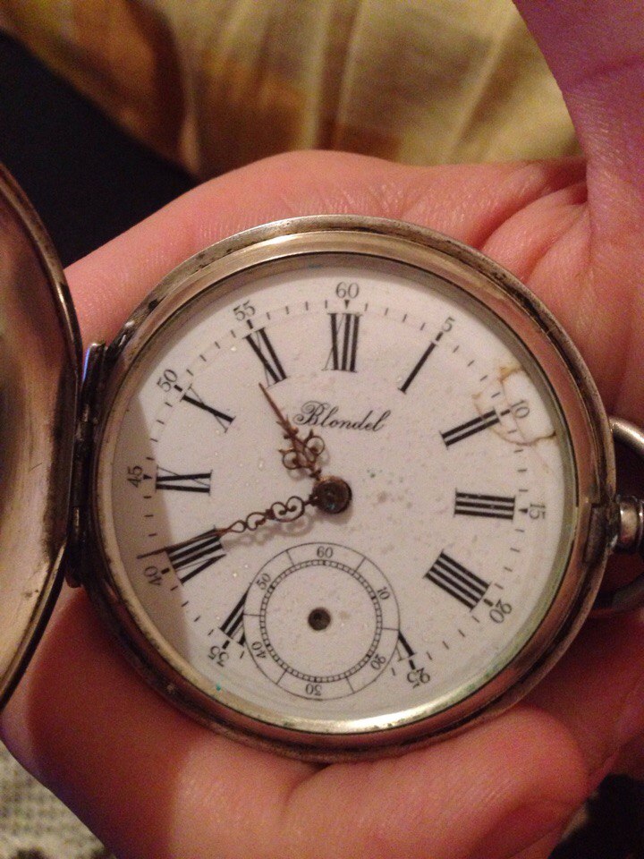

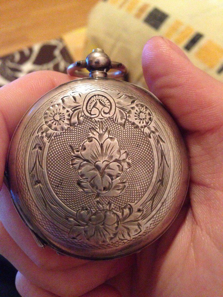

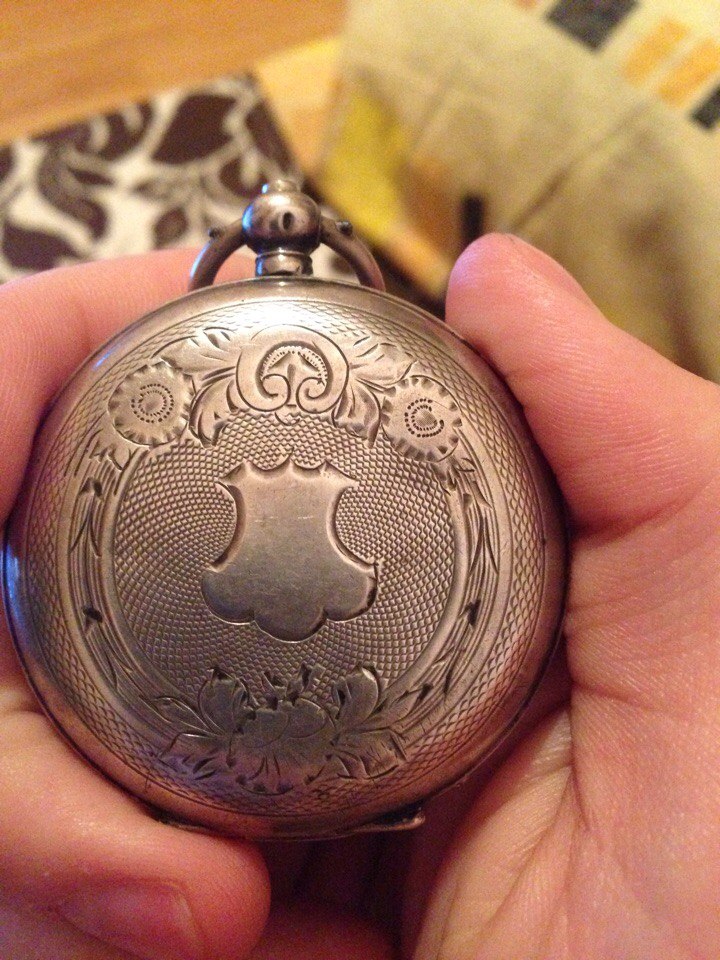

Нашел часы, в сундуке у прабабушки) хотелось бы узнать какова их стоимость. Должны быть ключики к ним, но их нет) на ходу они или нет я определить не смог) благодарен за помощь)

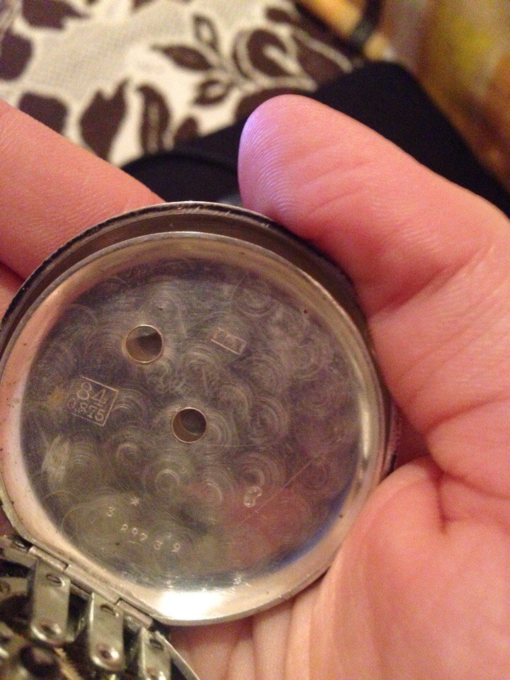

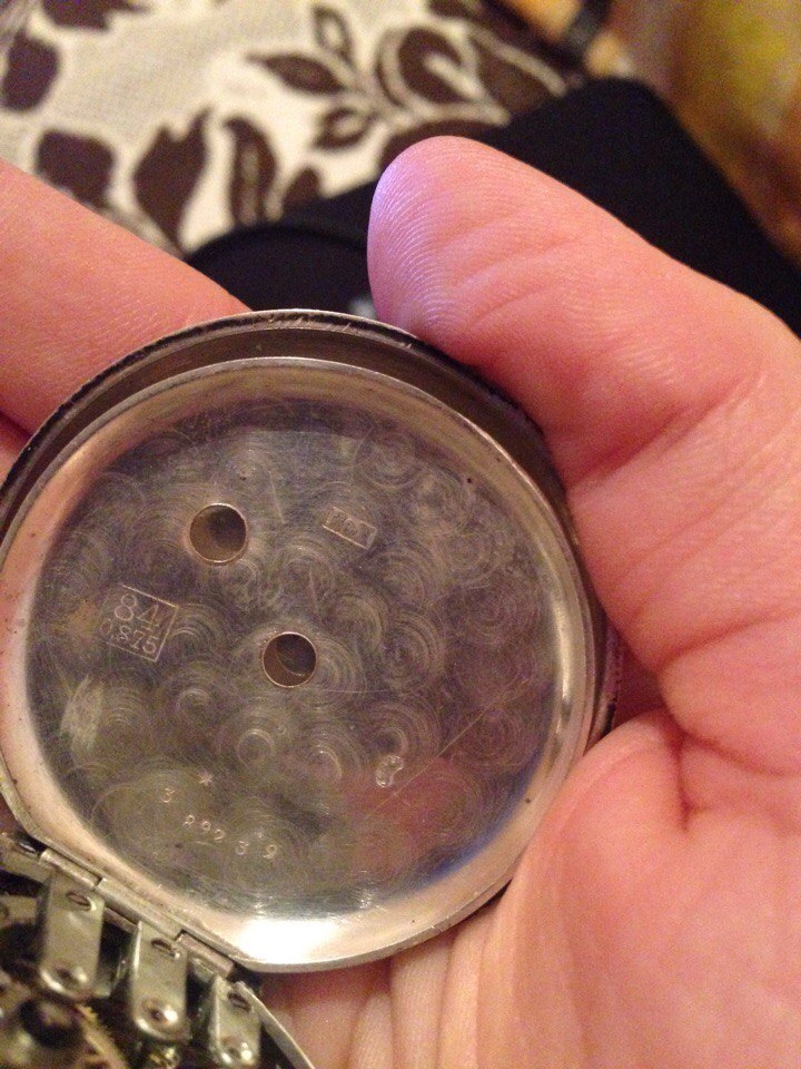

Буквы какие в прямоугольном клейме?

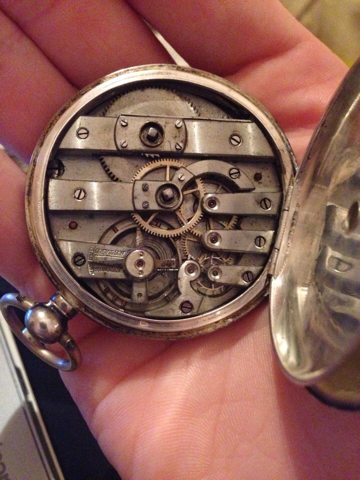

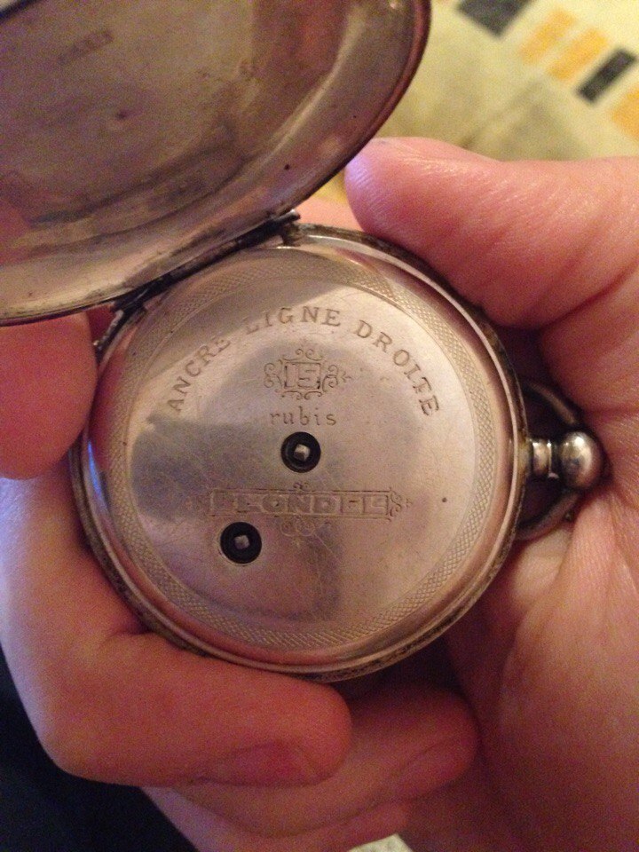

Французы,анкерный ход с размещением осей по прямой линии (тоже новинка для своего времени);на 15 камнях, состояние увы очень на любителя,тут или под восстановление или цена лома.

А по мне, так обычная швейцария примерно 1880-х годов, до введения "Q-te".
Сейчас - дешевые.
А раньше как было? Как у будильников?

в прямоугольнике написано B&H

Швейцарцы 1880х-1890х годов. Brandt & Hofmann из Биля. Те, что в последствии стали Orion Watch Co и сотрудничала с Вашероном на ниве дорогих часов.
Но эти из простых, в свое время уже к категории сортных не относились. По сегодняшнему рынку и состоянию - в пределах 50$.
