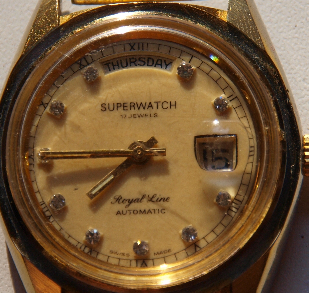

Здравствуйте господа!
Достались мне часики как бы Швейцария, с середины 80-х годов лежат в коробочке. Что это за часы непонятно, похожи на подделку, ходят секунд 15-20 и встают, безель утрачен почти 40 лет назад при падении, стекло пластик, браслет есть, но весь облезлый, на сколько целесообразно реанимировать механизм и установить в другой корпус?

На мой взгляд, мех не примечательный. Смысла реанимировать не вижу.

На мехе 21 камень, на цифере 17.
Механизм нерегулируемый.

Написано на нём unadjusted
http://www.mb.nawcc.org/showthread.p...ock-or-a-watch
http://www.watchtalkforums.info/forums/thread45177.html
Видимо неправильно перевёл. "Ненастроенный"

Механизм - Ronda 1219-21. Встречал такие в Sicura (компания Эрнеста Шнайдера, которую он закрыл после того, как купил Breitling в конце 70х) Ronda 1239 - аналогичный калибр, на 17 камнях.
Данный бренд - однодневка, взяли дизайн у Rolex Day-Date. Ну а что, кварцевый кризис, упадок, все такое. Более того, как верно заметил Butchara, количество камней разное на цифере и мехе, мне кажется, что:
Либо производитель не знал, что ставил, думал, что у него 17-ти каменная версия калибра, а на деле получил 21 камень (что говорит об уровне собирателей), либо мех и корпус изначально предназначались не друг другу.
Цена, соответственно, по цене механизма.

Вопрос не в цене, а в том пригоден ли мех к ремонту и настройке или отдать мастеру на зп
