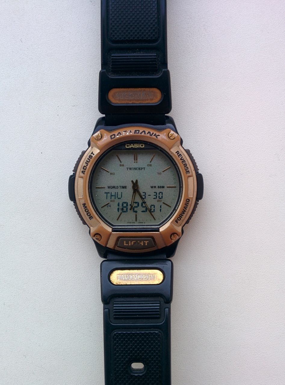

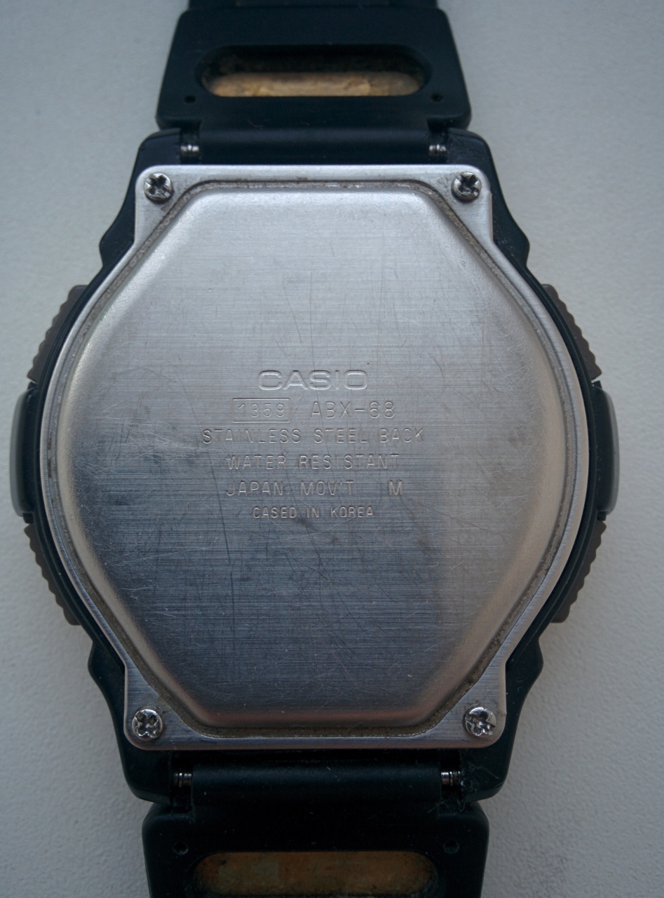

Есть такие часы. Проблема в том, что в них быстро разряжаются батарейки. Прошлая пара батареек разрядилась примерно за 1-2 недели. Сначала цифровой циферблат становится тускнее, затем останавливаются стрелки на аналоговом циферблате и чуть позже часы полностью перестают работать. Также в режиме перевода стрелок они иногда залипают.
Что с ними? Можно ли это починить?

Скорее всего вы меняли батарею и выкинули изолятор - липучку на плюсовом (масса) контакте.
И у вас плюс и пружина - контакт на звуковую мембрану оба контачат на внутреннюю часть мембраны....
Залепите наклеикой контакт на батарейках.

Ах, да. Забыл добавить. Изначально батарейки крепились защелкой, которая давно отломилась. Поэтому я для фиксации батареек подкладываю под крышку кусочек бумаги на батарейки. А бумага не проводит.
