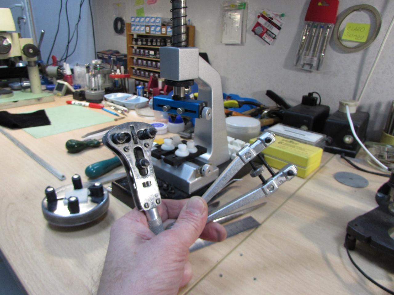

Сообщение от goodnews Посмотреть сообщение
А каким ключом могут открутить?
Вот таким. Открутит всё.

Сообщение от Lentyay Посмотреть сообщение
Спасибо. Но я что то не замечал вообще такого аппарата нигде у часовщиков. Как называется не знаете?

Это называется Руль. И во всех уважающих себя мастерских должен быть.

По-простому "руль". Только ключей для открывания много разновидностей. Отнесите свои часы в мастерскую - там Вам откроют, а чем они будут открывать, Вам не все равно?
